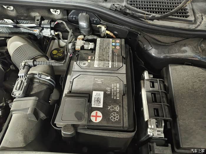

前言:今天给大家讲讲帕萨特的蓄电池,讲讲我们的蓄电池什么时候该换,去哪里换,以及如何搭电等等。
蓄电池注意事项:

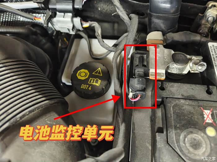

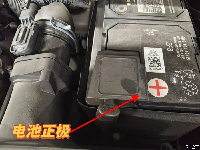

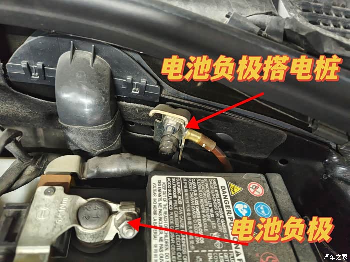

1)首先我们在拆电池的时候,一定要先拆我们的电池监控单元,然后再拆掉负极,最后再拆掉正极。
2)我们在蓄电池没电的时候进行搭电操作,正极接正极,负极接在专门的负极接线柱上。这里要注意的就是负极千万不要搭在负极线上,有可能会烧坏我们的电池监控单元。
什么是电池监控单元?
电池监控单元就是专门监测我们电池的一个电量的。很多人为了不要自动启停,而把电池监控单元的线给拔掉,虽然这样的操作确实会影响自动启停失效,也就不会启动自动启停了,但是你的仪表屏幕上肯定会亮灯,其实这个是有很大的危害的。没有电池监控单元,我们发动机的电脑会一直认为我们的蓄电池处于亏电状态,那它会一直驱动发动机进行发电操作,给我们的蓄电池充电。

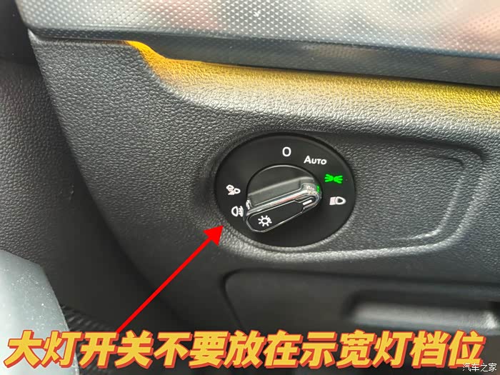

1)大灯开关档位放在示宽灯档位,而不是放在auto档位,这样的话,即使是在你熄火的时候,你的大灯还是会亮着,一晚上的话,可能就会消耗掉你的电池电量。

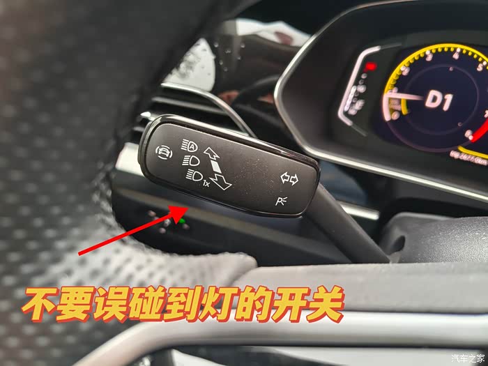

2)不小心拨动了方向盘的灯光开关,也会导致你的大灯一直亮着,消耗电量。
