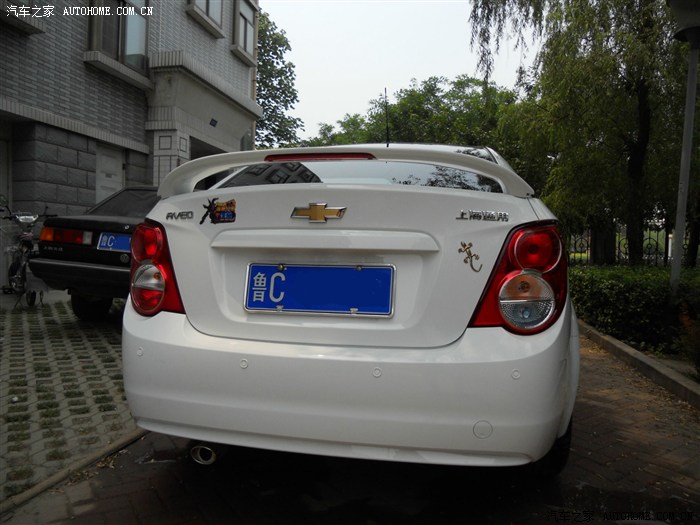

首先看完工图
屁股后面左边是淄博爱唯欧车友会,群号86474329,欢迎淄博的朋友。
       还有一个事很重要,某宝上的尾翼价格不一,从几十到300多的都有,而且看起来一样。这里我想说一下,不管是我安装的这种带刹车灯的尾翼,还是那种小的鸭舌尾翼,其实都是广东一个厂家生产的,换言之,也就是某宝所有的这种尾翼都是一个供货商,所以大家买的时候只看价格就可以了。

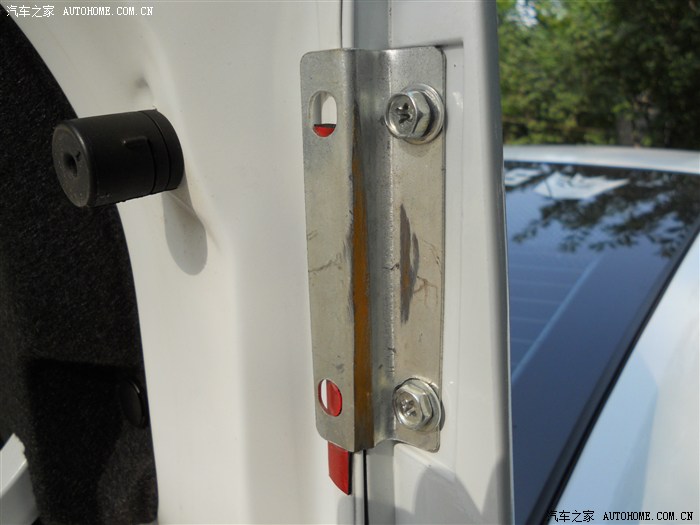

      事情是这样的,在买尾翼的时候,看到一个店家的一条评论,说安装不匹配,会碰掉车漆,当时他没有说明白是怎么回事,但是安装的时候我留了心眼,后来发现是这个问题,看下图。

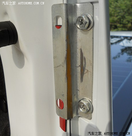

就是这个夹片,如果直接安装不经过改造的话,那么按完后关上后备箱,夹片会狠狠的砸向后备箱的两边·······

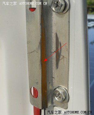

       上图夹片发黄的那个棱角(反光),用打磨机打磨一下就可以了,不过一定要掌握好分寸,我这个就差点打磨穿了······打磨后可以上一点银粉,防止生锈,我这个还没有弄。
       其实说实话,这个尾翼的切合度还是不错的,唯一的不足就是这个夹片,太掉价了
不管是角度,还是大小,都差太多,不过好歹稍微改造一下还可以用

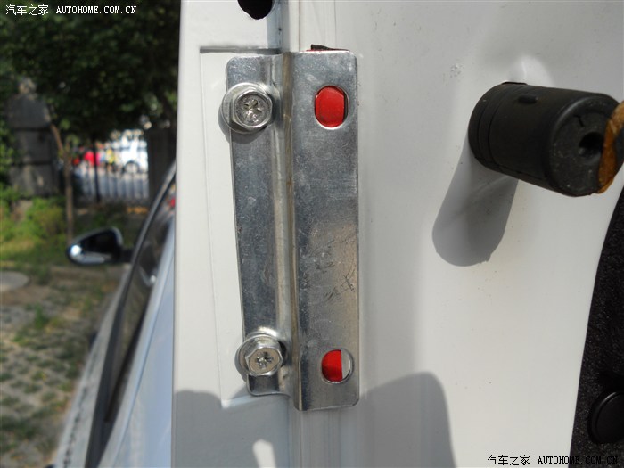

2,用3m双面胶将尾翼固定在后备箱盖上后,你会发现这个时候尾翼已经很牢固的黏贴在了后备箱上,这个时候就需要上夹片了,上一张图
这张图是后备箱盖的背面的右边,上面我们已经用3m双面胶把尾翼固定在了后备箱盖上,下面就是用夹片固定尾翼了。我之前说了,这套尾翼是广州的小作坊生产的,这个夹片我估计也是跟他们生产的所有尾翼都是通用的。既然是通用的,那么肯定会有一些不合适,那么我就得需要改造他。言归正传,首先看图,在夹片上螺丝之前,先按到上面,看看夹片跟后备箱盖的接触面,定好位置后,再使用3m双面胶,贴上一条,如上图红色的,那就是双面胶,这个地方注意下,只需要把双面胶黏在后备箱盖上就行,另一面就不要撕下来了,这个双面起一个缓冲,固定,保护的作用。粘好双面胶后,再将上图中夹片上的两个螺丝孔用电钻稍微扩一下,如果不扩的话,夹片跟后备箱盖的缝隙会很大,后续就会很麻烦。扩好孔,开始安装,上螺丝大家都会,我就不详细说了。

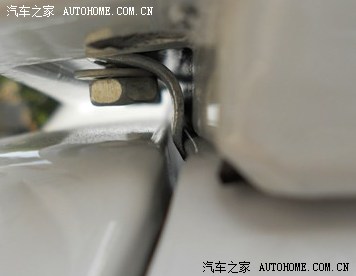

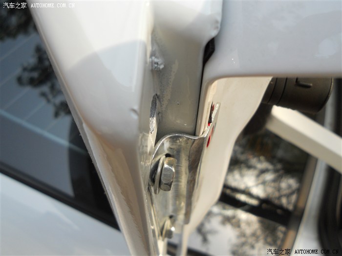

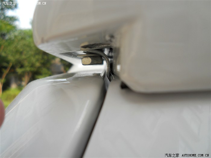

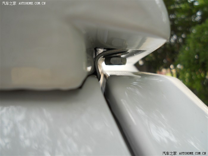

3这是最关键的一步,当两个夹片安装好后,切记!千万不要高兴得立马去关后备箱,要是关了,那么百分之九十九你会悲剧!因为虽然经过上面的改造,但是这个夹片还是不服帖,假如说上好夹片就关后备箱,那么夹片就对把后备箱两边砸掉漆,严重的会伤害钣金。
安好夹片后,首相要轻轻地用手扶着后备箱盖往下盖,
看到上图了吗,我们要把眼睛放在这个位置,看看夹片跟后备箱的两边差多少,心理有数后,把后备箱盖打开,上砂轮机打磨,打磨的时候要注意,一定要磨一会轻合后备箱盖比较一下,不要不停地打磨,要是打磨穿了,那就得不偿失了。看箭头指的地方,就是我打磨的样子,下面其实很悬了,再稍微打磨一点,就磨穿了。当打磨到关上后备箱盖后夹片不会对两边造成影响后,基本就算大功告成了,还剩最后一步。
4,因为夹片是铁质的,铁质的就会生锈,没打磨前,厂家可能对夹片进行了处理,不会生锈,但是打磨后,将内部裸露,那么生锈是早晚的事,第四部就是上银粉漆,防止生锈。
