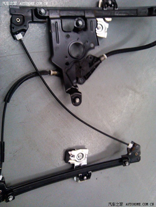

还有1个多月就出保了,升降器坏了3个,悲催了哎! 凭良心讲,其实就2个有 问题,有一个异响是 密封条造成的。但是4S店不管三七二十一就给换了升降器,过了1天又想,正好上海大众回访,我顺便投诉了他们,再去4S店,态度好的不得了!4s就是贱,不投诉不好说话!让他换啥就换啥,连油壶都换了!

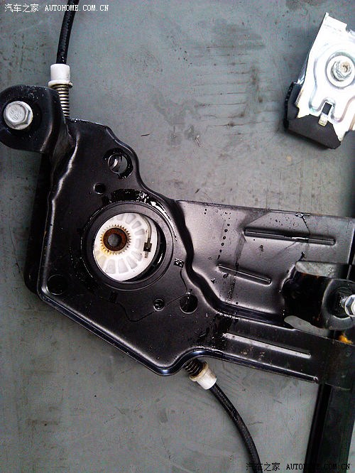

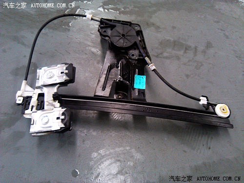

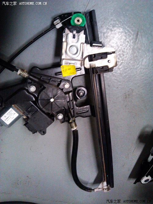

同事的黑狼 换了4个升降器,他说是设计缺陷,那个白色塑料绞盘卡槽太窄了,摩擦钢丝,导致钢丝断股!!真心无语了?!!不知新朗逸是否改进了?否则能把人换穷了

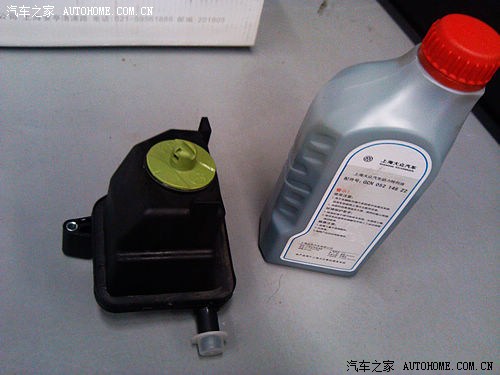

先来索赔单,含油壶哦!这是第2次的单子,其他2次就不上传了!!

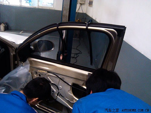

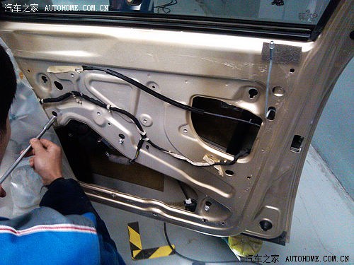

这是右前的,——副驾驶侧的。
拆的心痛啊!!
散件
用胶带固定玻璃

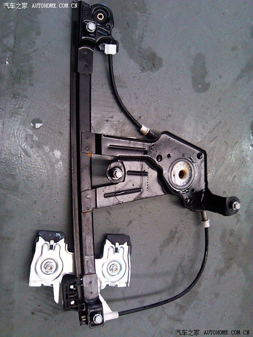

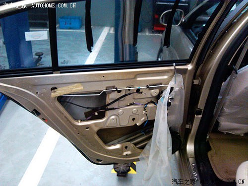

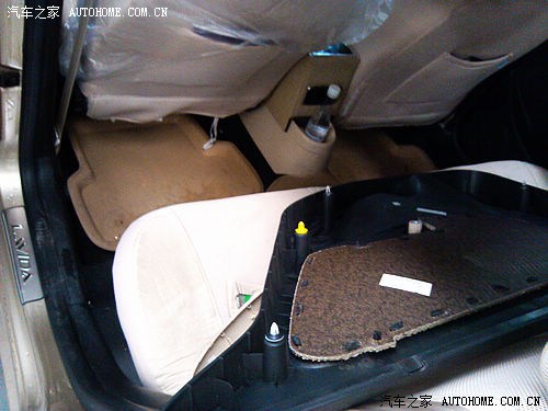

这是后面的也就是左后门的!
看上去还行
元凶在此!

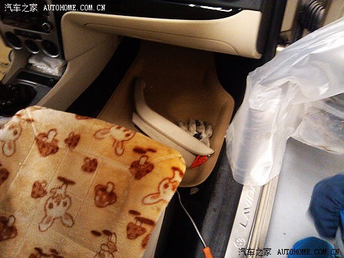

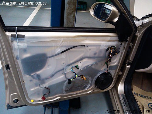

驾驶侧的再来

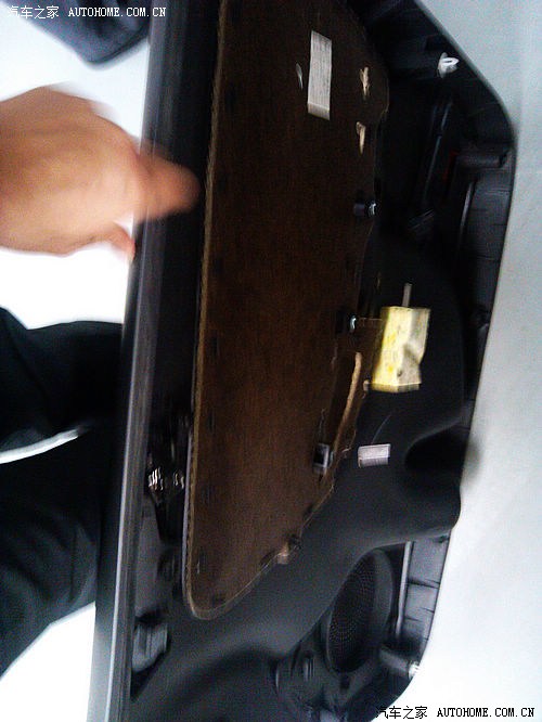

门板

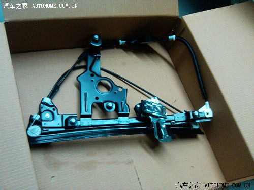

新的驾驶侧的升降器
打开后
心痛啊!

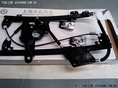

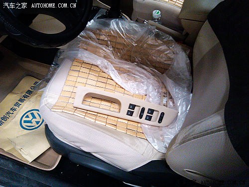

按钮
原装货

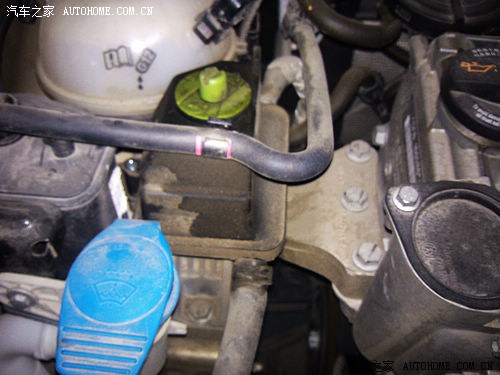

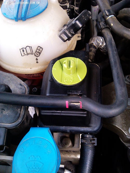

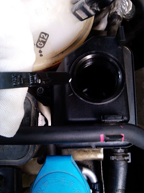

原来的油壶,看那油污,
换完后

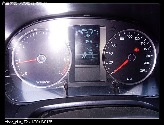

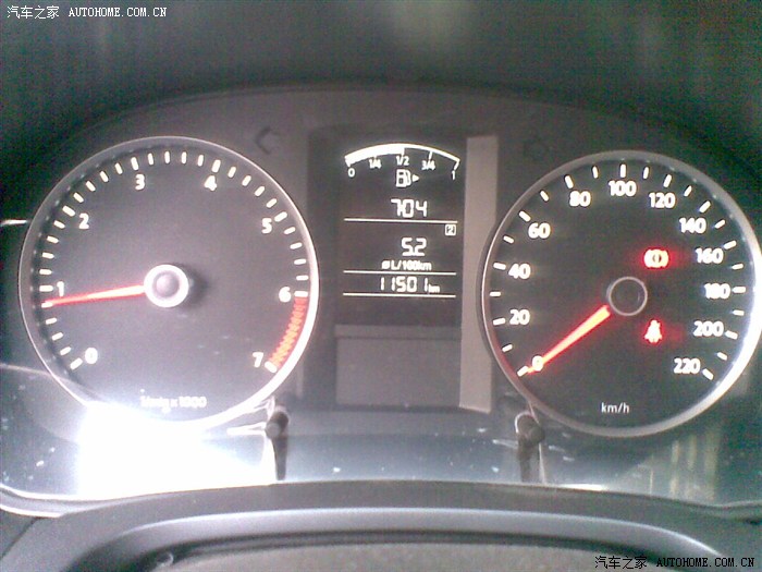

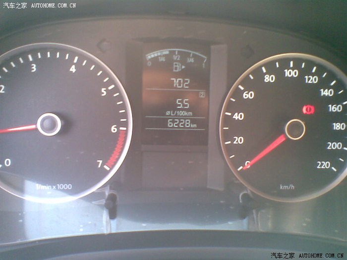

各个时段的油耗,都是表2哦。我有车以来每次加油都一记录,快2年开了2.8万公里平均6.3左右!很满意的!

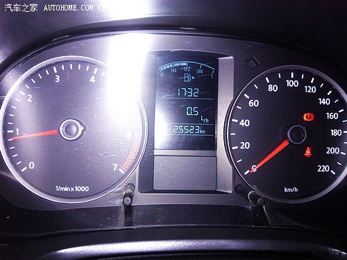

在来一张怠速油耗
