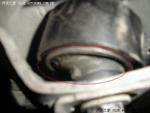

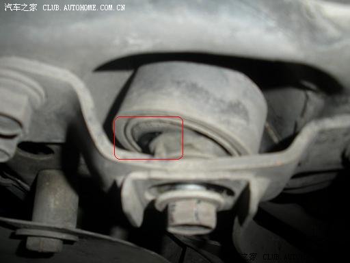

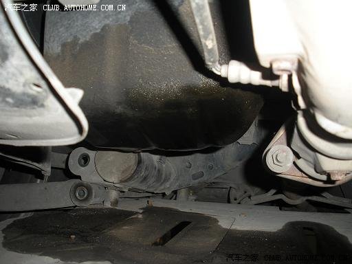

今天去保养,发现左右下摆臂胶套撕裂了,又要花钱了。

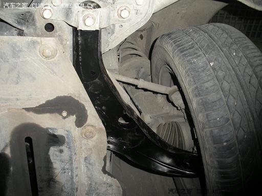

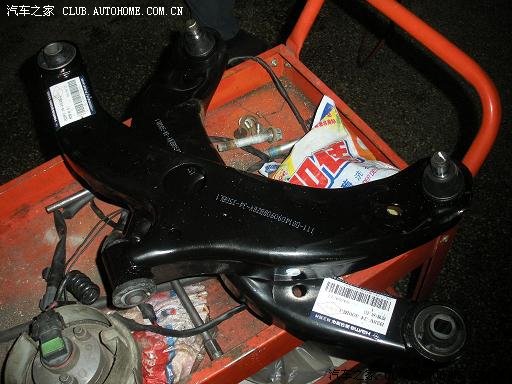

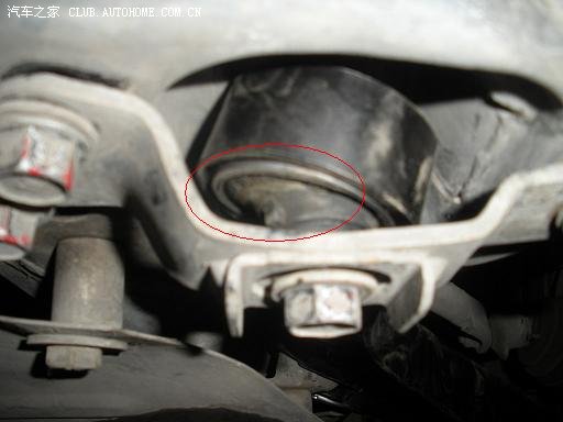

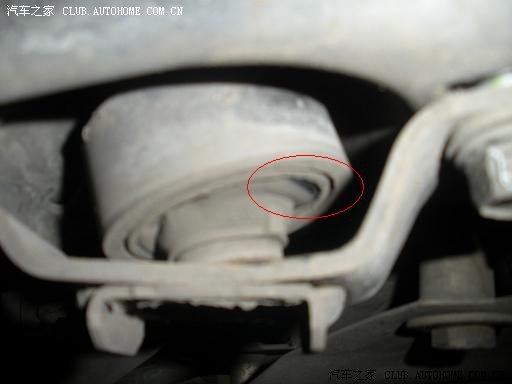

今天去保养,发现左右下摆臂胶套撕裂了,又要花钱了。两个一起换要花632块钱。去汽配城买了胶套,15块一个,可是4S店的人说不会单独还胶套,去外面的修理厂问了,也是说不会换。最后只好在4S店换了原厂的下摆臂。
1.撕裂的胶套
2.撕裂的胶套
3.撕裂的胶套
4.新的下摆臂总成
5.换好一个
6.这个是新的
7.新的
8.曲轴后油封漏机油
