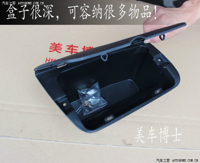

比亚迪F0的空间很小,所以留给车主摆放小零碎物件的地方更少,但却空置了仪表台右安全气囊位置无用,各位车友都想尽办法改装此位置。

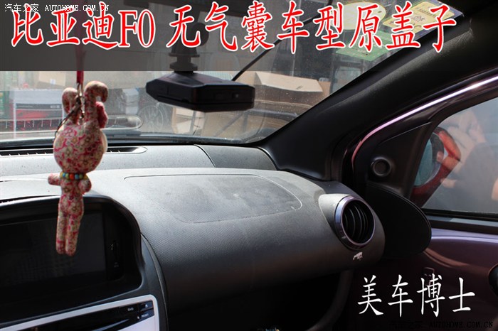

注意:本产品只适用天比亚迪2012款以前的f0车型,12款的无气囊盖(不适用),之前的所以低配车型都可以安装,不建议高配安装(因为有安全气囊)

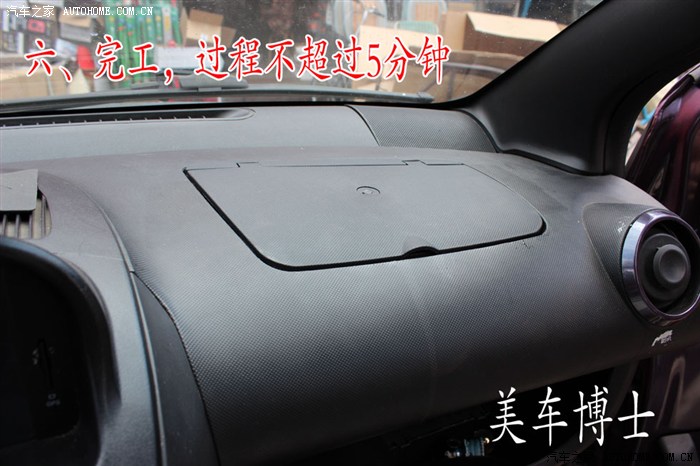

安装简单方便,只需要三步:

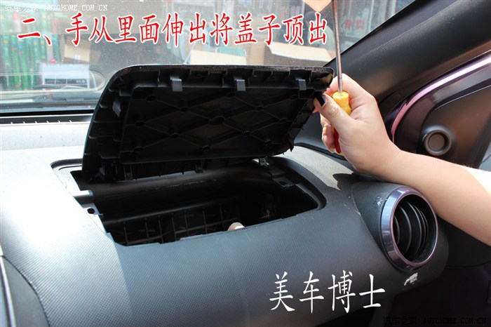

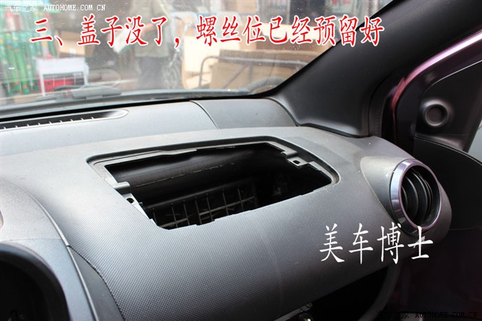

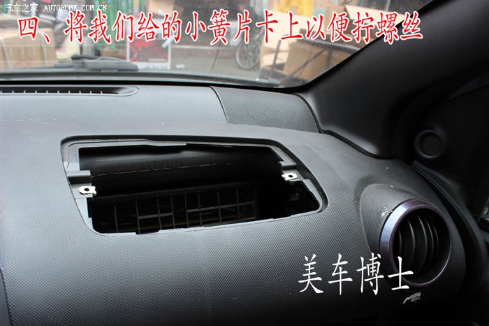

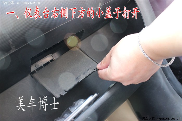

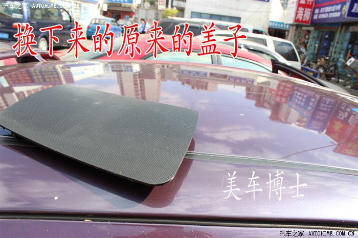

1、拆掉之前原装的盖子

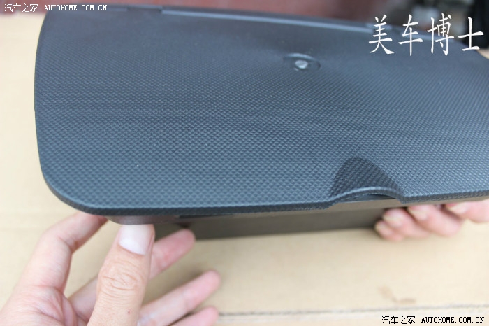

2、把本产品插销装上

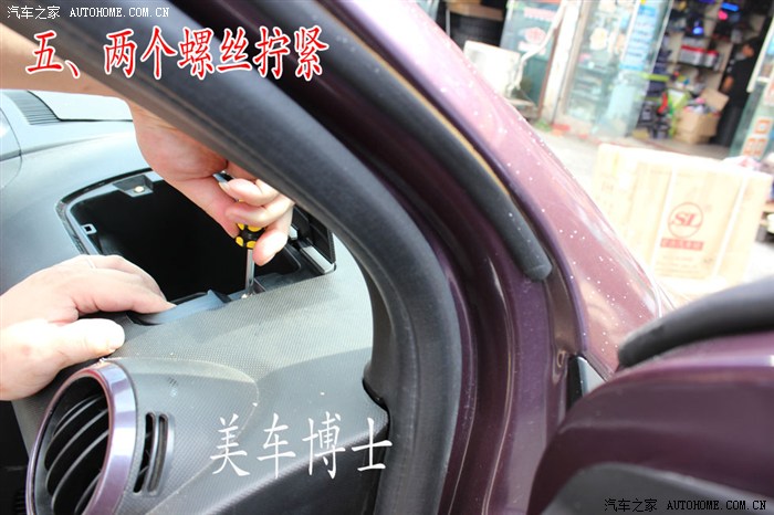

3、装上卡子,放入盒子,拧好螺丝完工

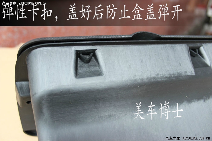

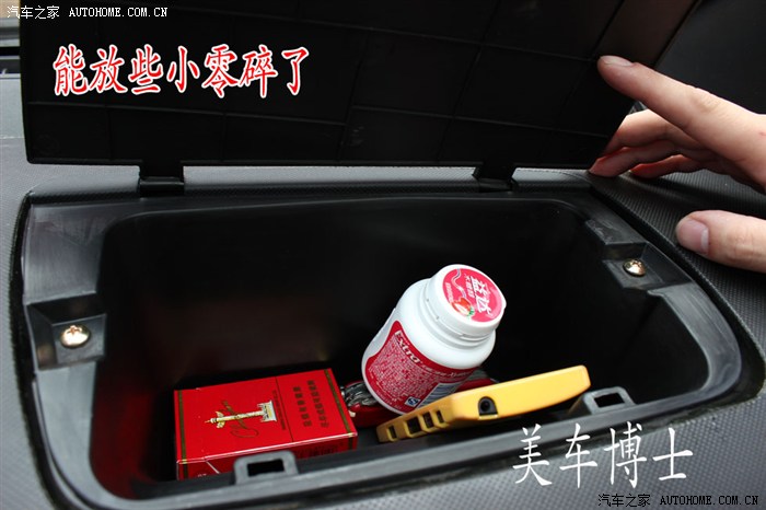

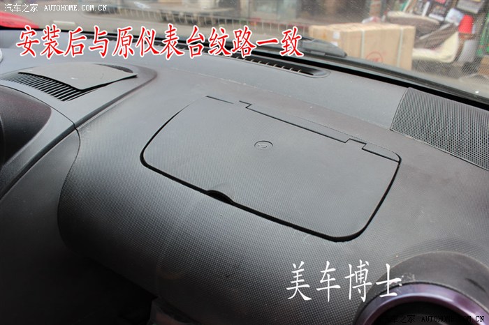

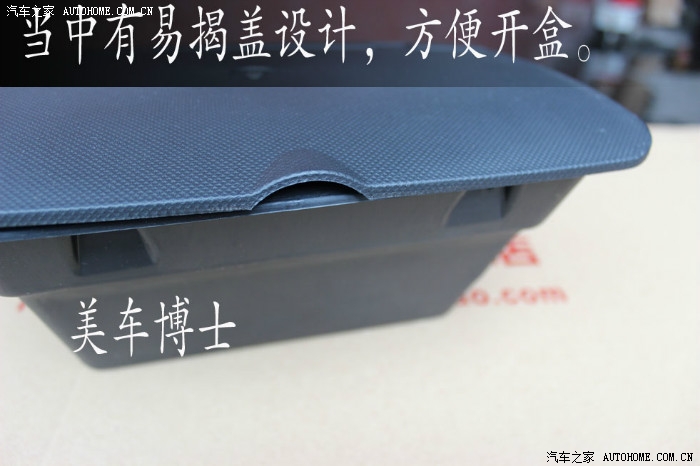

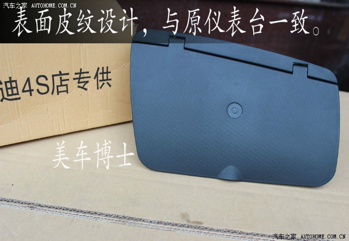

材质 pp 改性环保材料,与原仪表板材质一致,无气味
盒子可承受100斤以上的成人站立

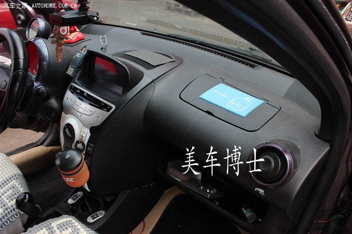

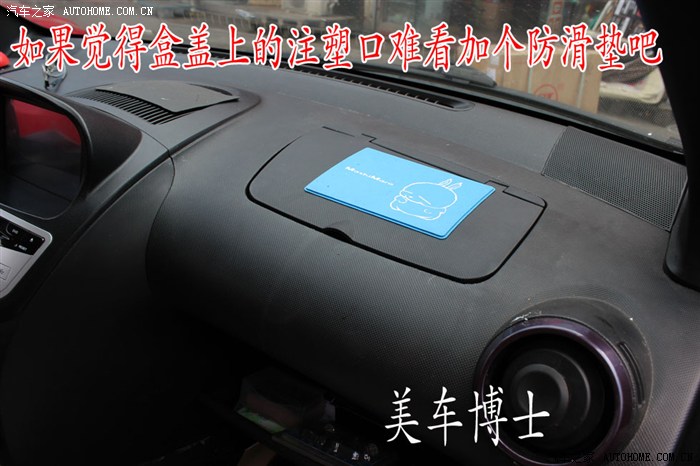

安装过程:第一张,车主亮个相,论坛里很多人认识哦
