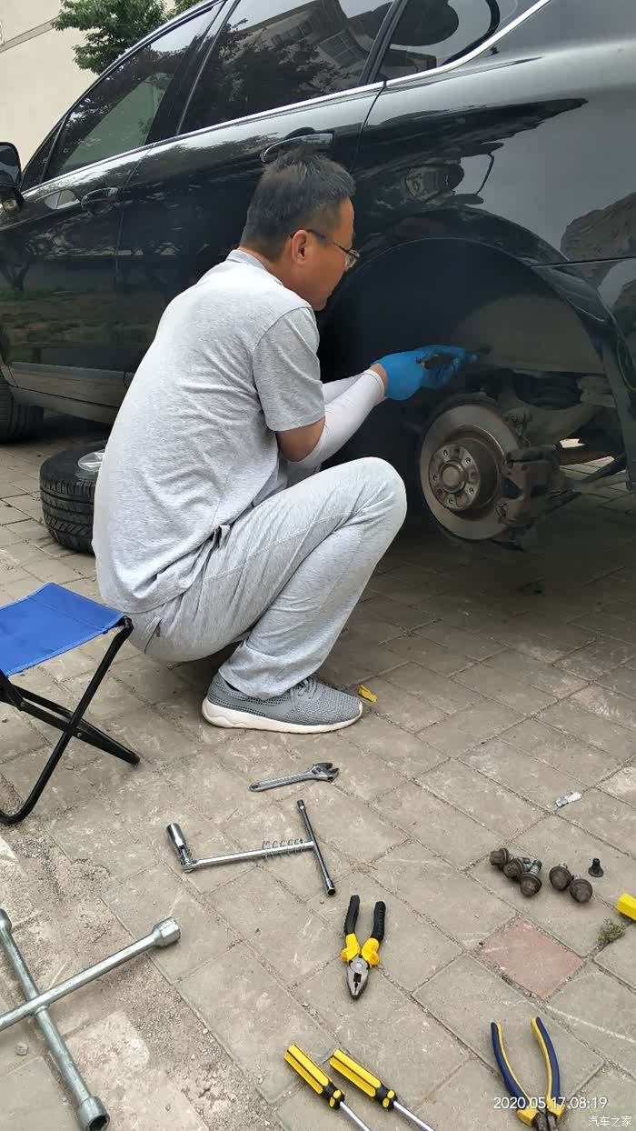

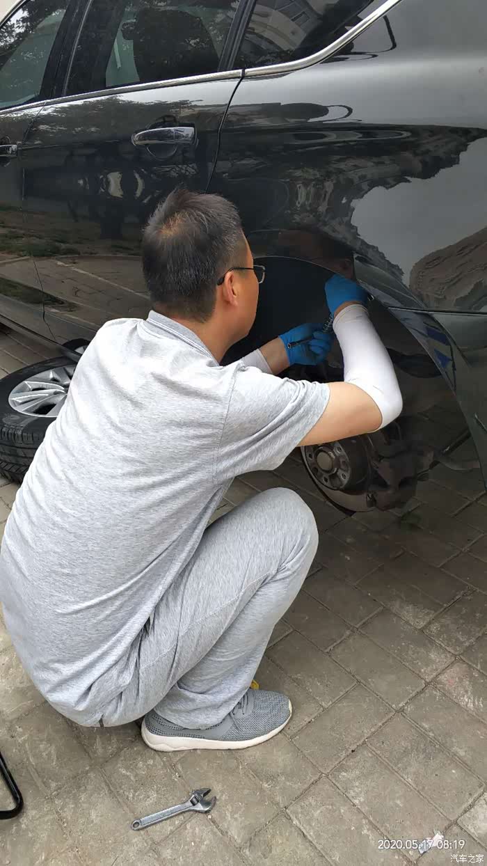

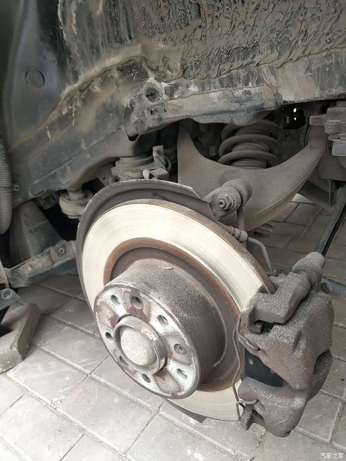

老c5还是4s给换的碳罐加长管和灰滤总成,大概7年了决定自己清洗一下,位置左后轮胎内里衬里边。

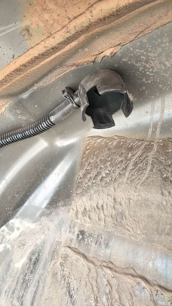

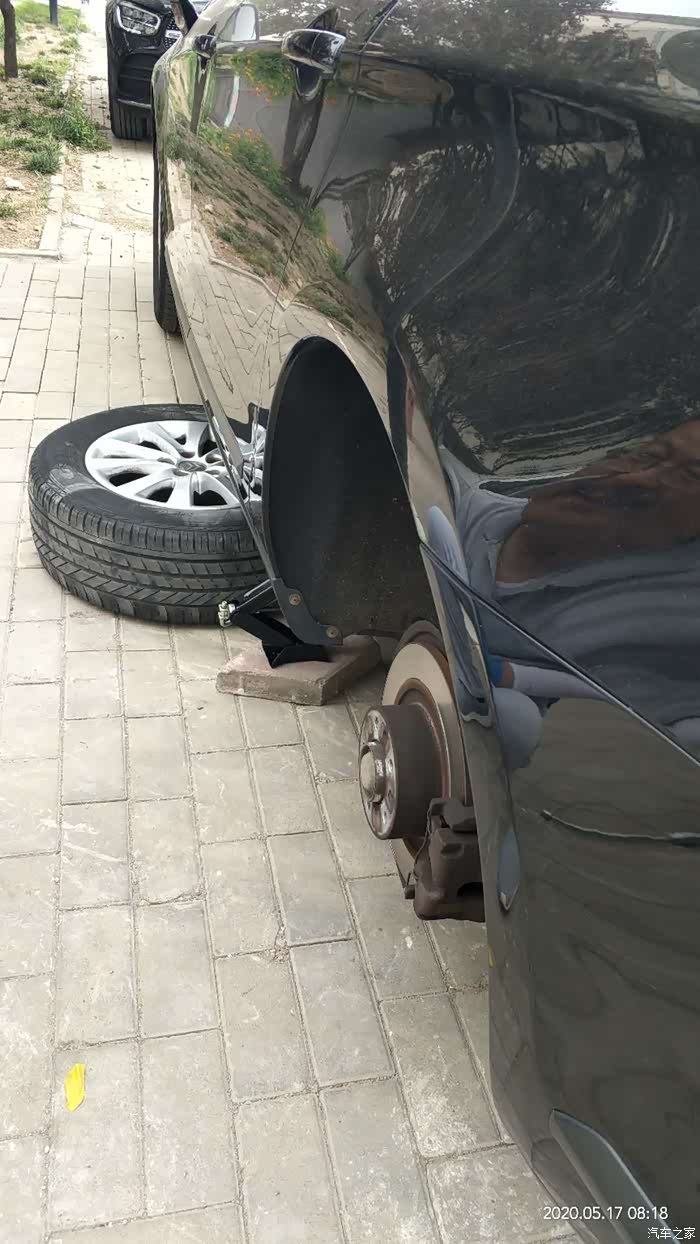

拆卸步骤:1,卸掉轮胎。2,露出里衬用T20批头卸掉5个螺丝,用小一字螺丝刀或起子卸除卡扣1个,取下里衬,(也可以直接在上部***里衬露出灰滤总成),3,不卸总成***塑料盖拿出海绵。4,清洗晾干后反向操作完成。没有难度,注意卸下的轮胎垫在车下保障安全。

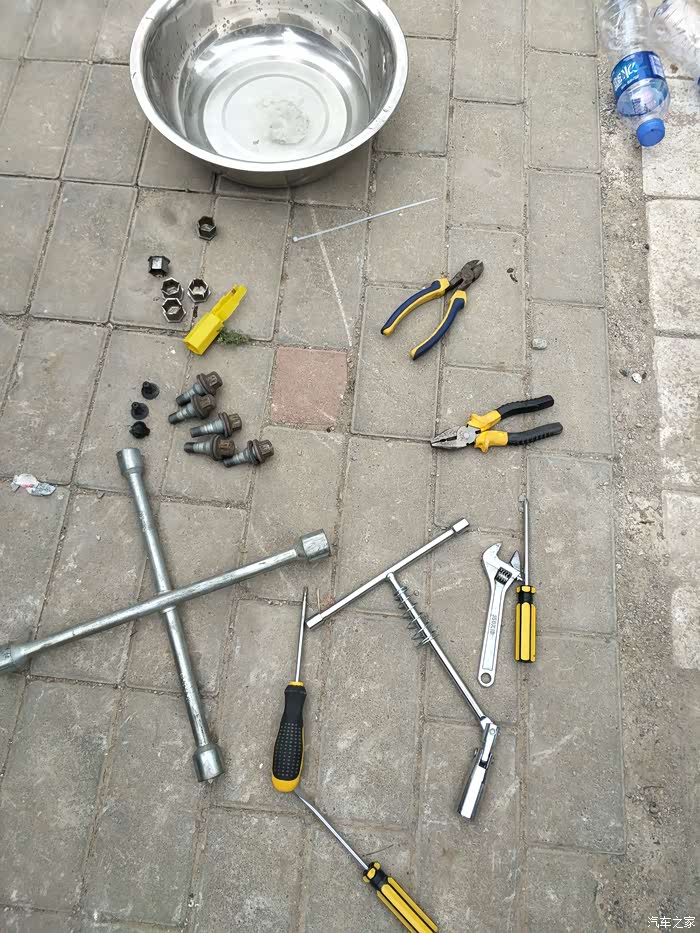

工具,其实没都用上

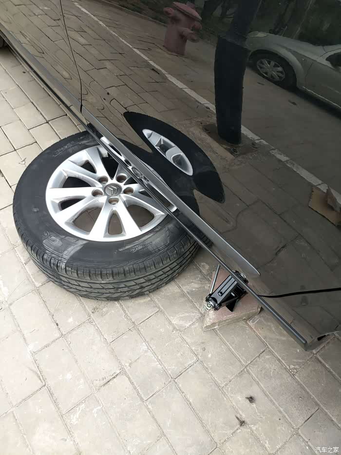

拆下的轮胎房车底下保安全

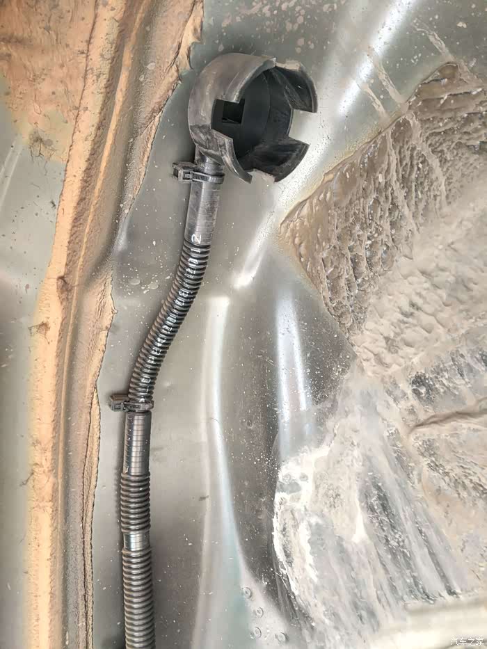

拆下里衬得样子

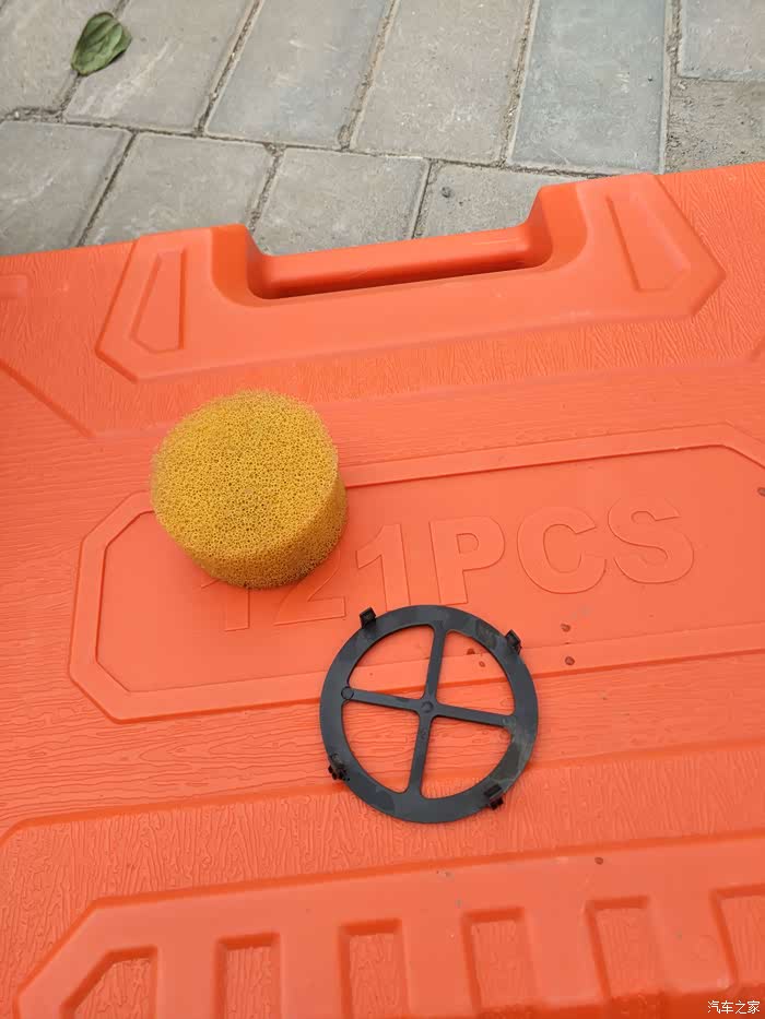

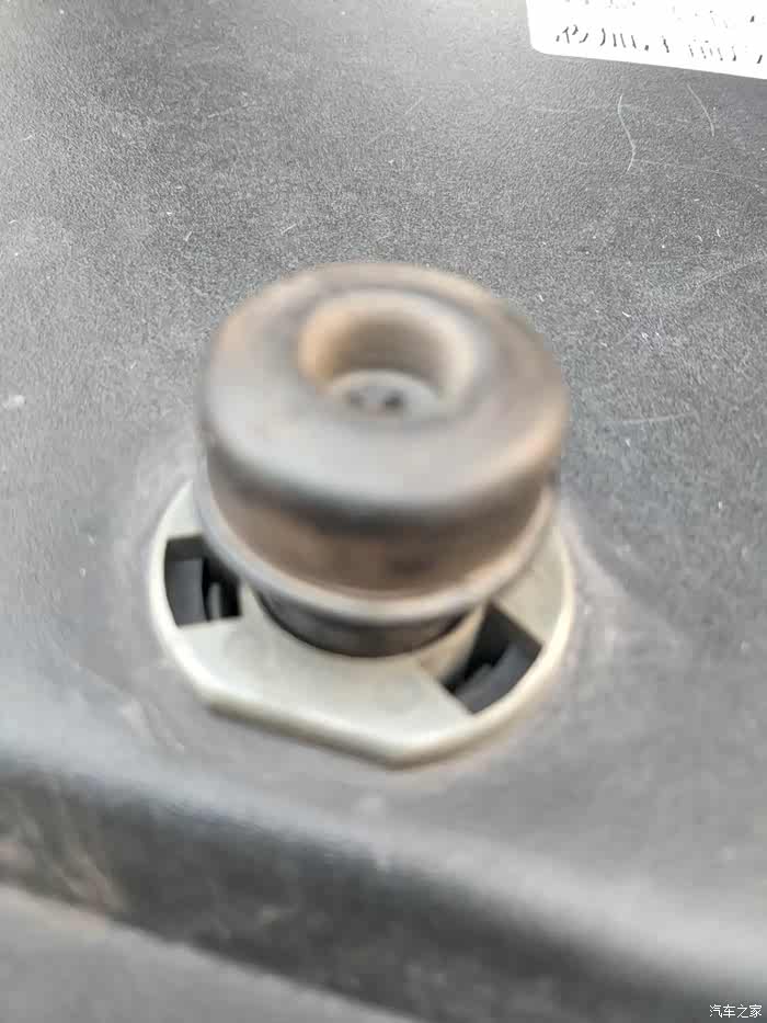

取处海绵
很简单,一个总成网上可能40左右吧

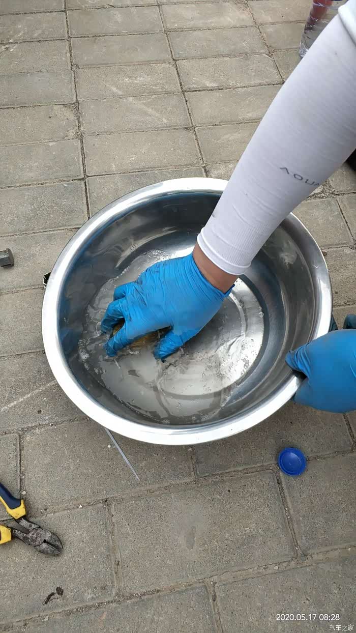

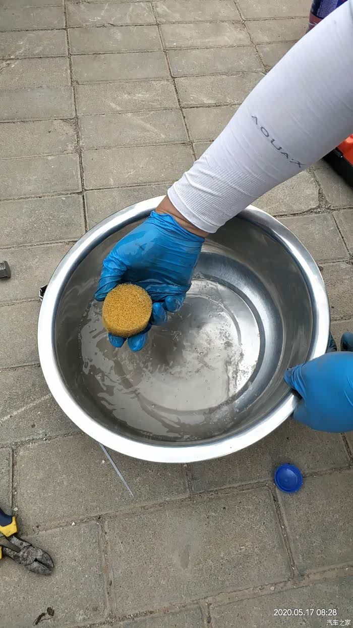

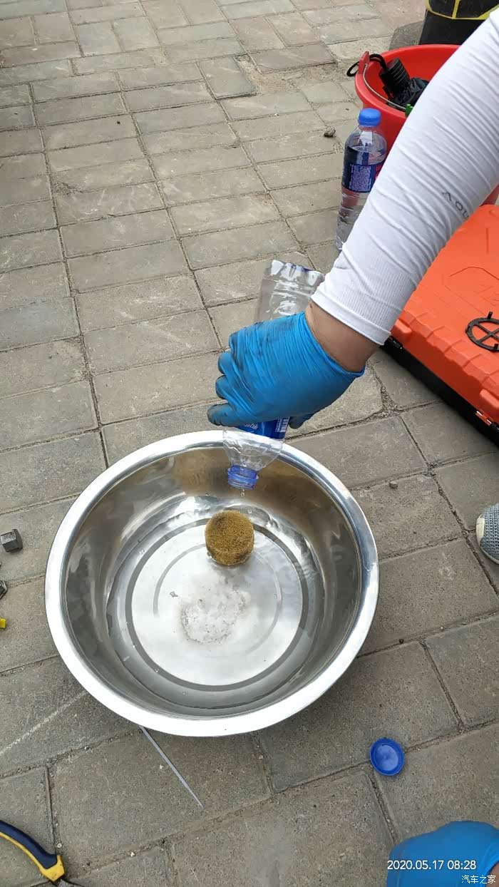

洗洗就是新的
用点矿泉水
漂洗
晾干
