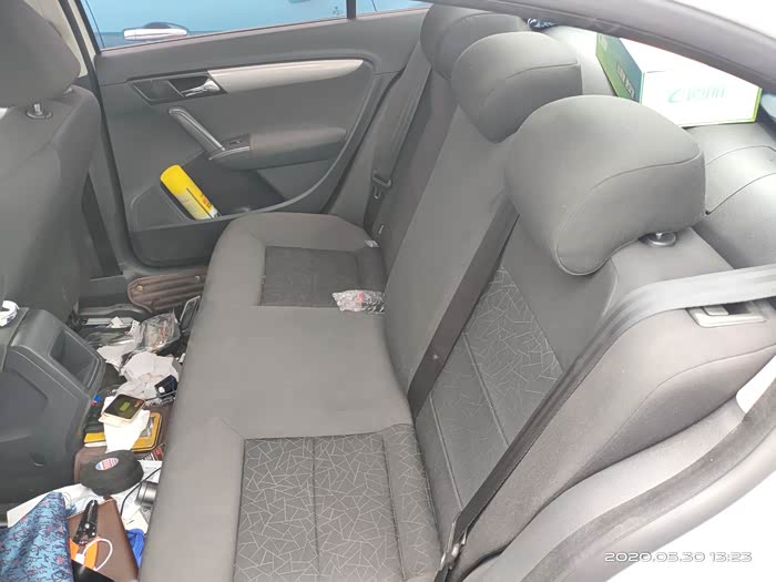

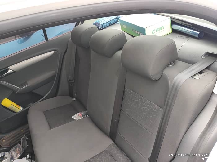

我的低配朗逸,后排是连体的,偶尔拉点长的东西,需要放倒后排,因为是连体的,只要放倒了后面就没法坐人了,高配的朗逸是分体的,因为以前有过改捷达后排放倒的经验,同样的配方,同样的味道,改捷达我是爬车里切割,打磨,各种折腾,改朗逸就简单多了,基本无损安装,几分钟搞定,下面看图
低配朗逸后排连体的,不能比例放倒
忽略里面的东西

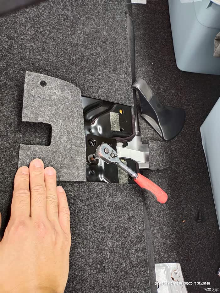

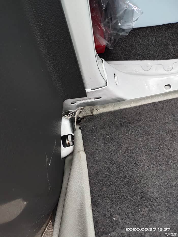

拆原车后排靠背,这里有个T30螺丝

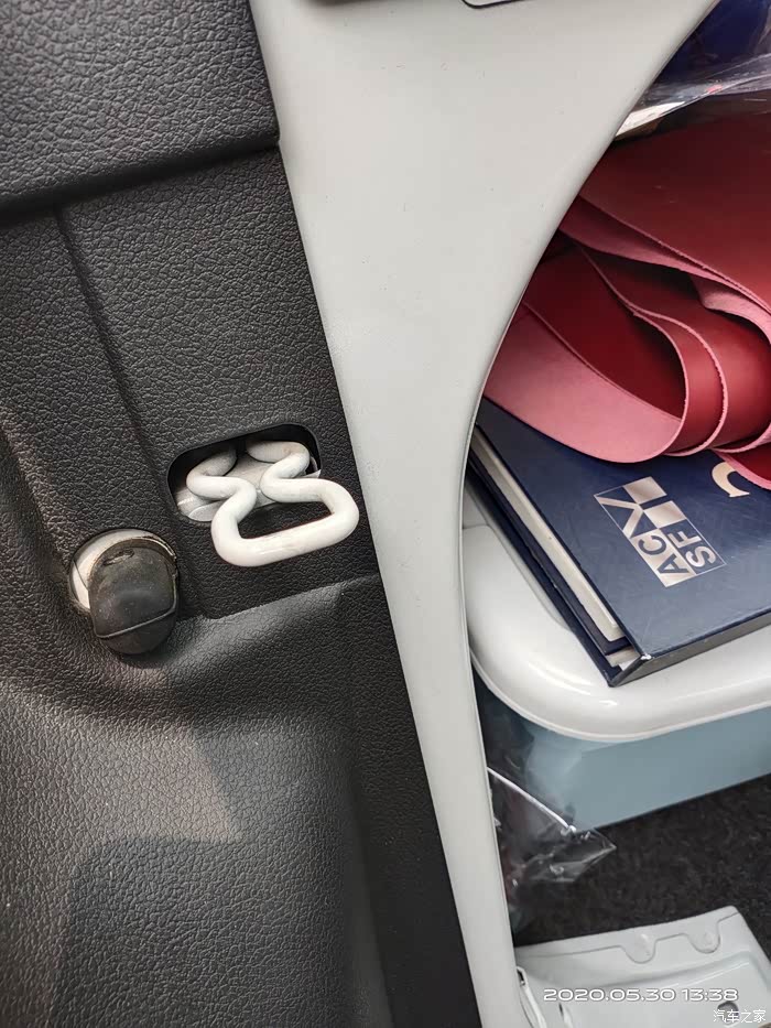

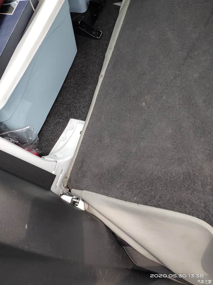

这里两边都有个卡扣,用平口改刀推过去,靠背就取下来了
固定靠背的锁块

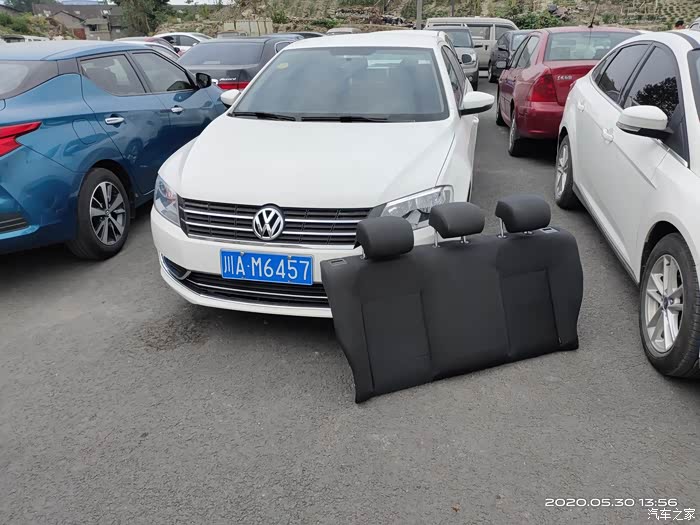

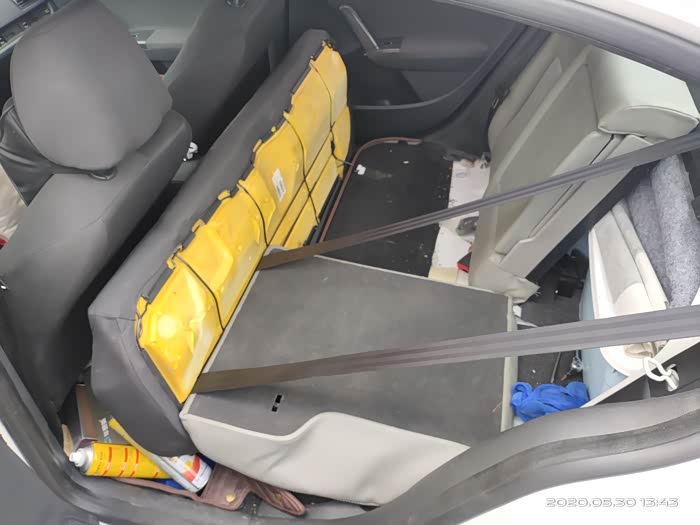

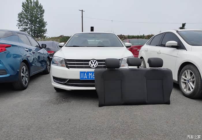

还是原来的配方,老宝来的分体后排靠背,闲鱼上多的很,买过两次了,150两个,运费物流自付,加上运费两三百左右

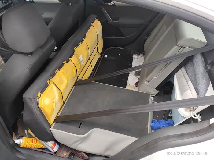

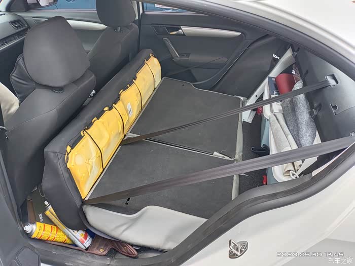

这样如果拉点长的东西,就可以只放倒一边了,不影响另一边还坐人
这样不知道能不能躺进去睡觉,估计个子高的有点困难,自驾游可以试试
原车靠背拆下来退役了,有没有需要的朋友,随便给点拿走,成色很好

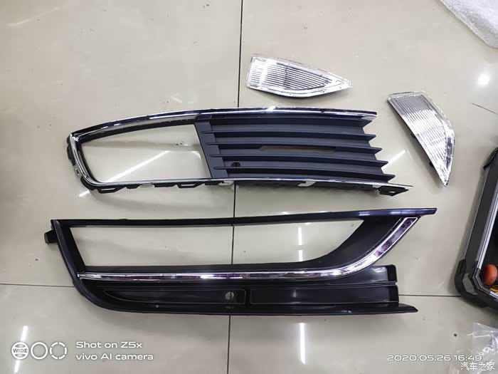

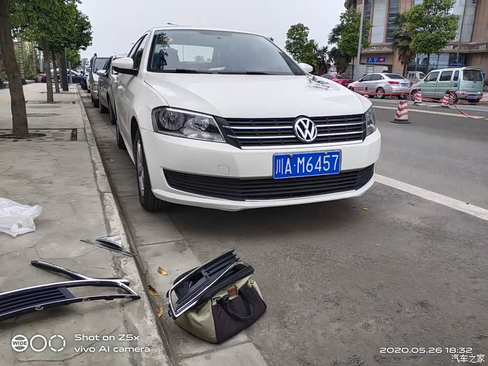

中毒了,想改帕萨特的雾灯框,结果卖家说没多少限量,他不生产了,咨询了怎么改,想着自己研究研究,买一套朗逸雾灯框,再买一套帕萨特雾灯框,想办法让他们二合一
没有雾灯的下中网,感觉黑黑的一块,一点不好看

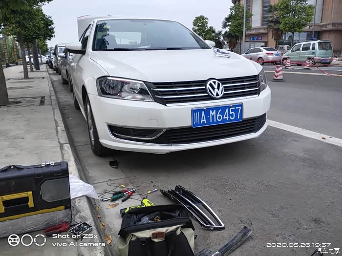

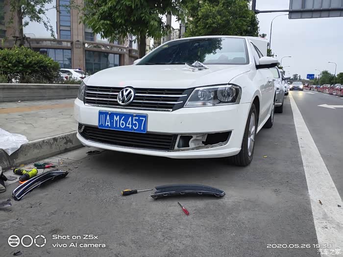

研究了几个小时,发现自己没那个天分,暴力分解了帕萨特的雾灯框,只要镀铬亮条
继续搞另外一边,很好拆的,没螺丝

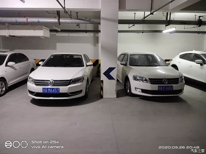

完工,两个朗逸对比,如果里面加两个雾灯估计会更好看一些,空了给他加一对雾灯

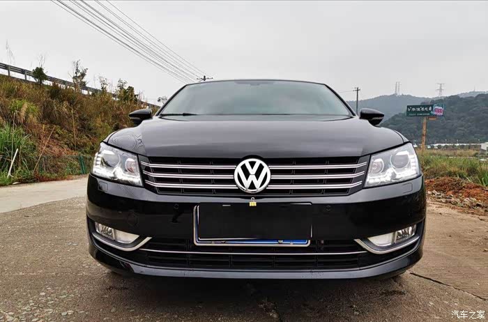

照着这样改的
结果成了这样,照虎画猫
