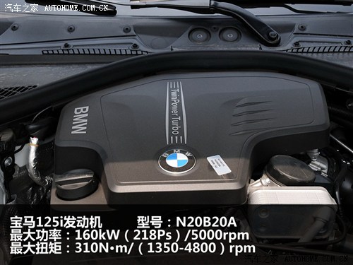

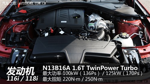

    这次我们保养***中介绍的车型是目前国内在售的宝马1系116i、118i和125i三款车型,其中116i和118i均采用1.6T发动机,但有高功率和低功率之分,而125i车型则采用2.0T发动机,目前125i销量占1系车型总销量的比例非常小。如果您在选购宝马1系的时候有些犹豫,可以点击下面的链接,阅读导购***进行了解:

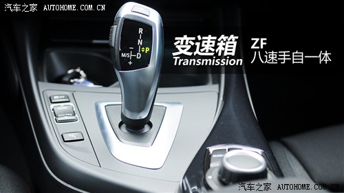

『两款车型均采用ZF的八速手自一体变速箱』

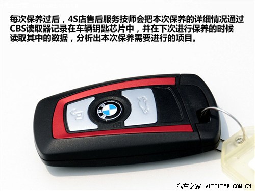

    关于宝马常规保养周期,厂商建议根据车载CBS车况保养服务系统提示为主,而没有公布一个具体多少公里换机油机滤、多少公里换空滤和汽滤这样的要求。不过在实际操作中,为了给客户提供方便,厂商建议车主每1万公里更换机油机滤,每3万公里更换机油三滤。至于变速箱油以及助力转向油都为免维护。防冻液方面,宝马表示正常情况下无需更换,但如果有漏液或者缺少的话,按需添加。

    车主每次将爱车送去4S店维修保养时需要出示该手册,并交由4S店进行记录。所有关于车辆的保养记录除了会在这本宝马维修记录手册上留档外,数据都会传送至宝马内部网站,所有4S店都能共享此信息。

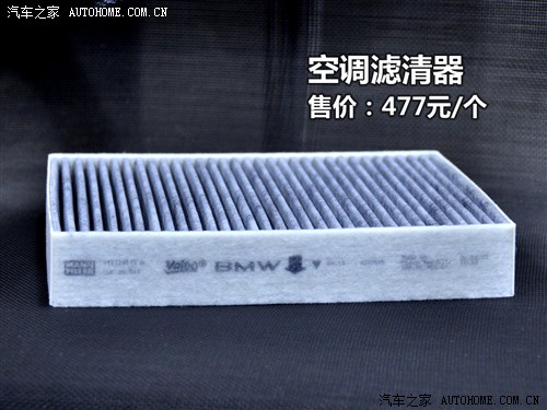

空调滤47774

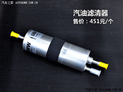

汽油滤清器451148

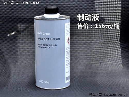

刹车油156/桶185

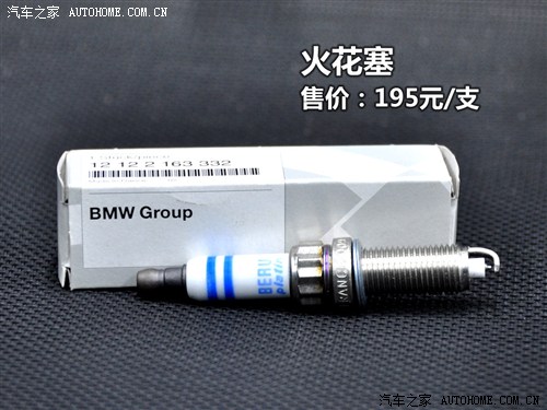

燃油添加剂70/瓶0

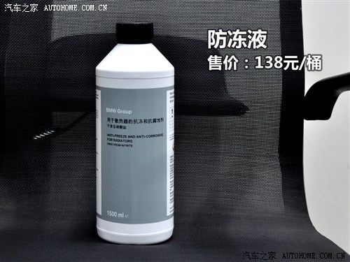

防冻液138/桶400

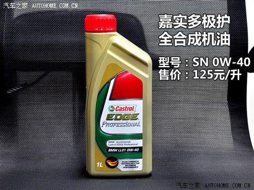

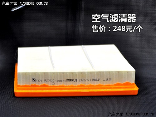

    再来看1系的配件单价和工时费,1系车型因为采用涡轮增压直喷发动机,厂家要求必须使用全合成机油,4S店为1系车主提供的是嘉实多极护型号为SN 0W-40的全合成机油,售价125元/升,每次保养需要更换5升;配件中价格稍高的是空调滤清器和汽油滤清器,单个价格都在450元以上。
