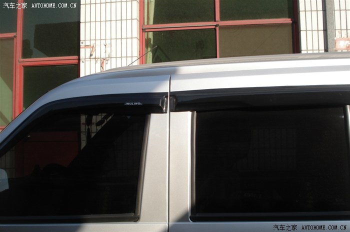

侧面,我给加了雨挡

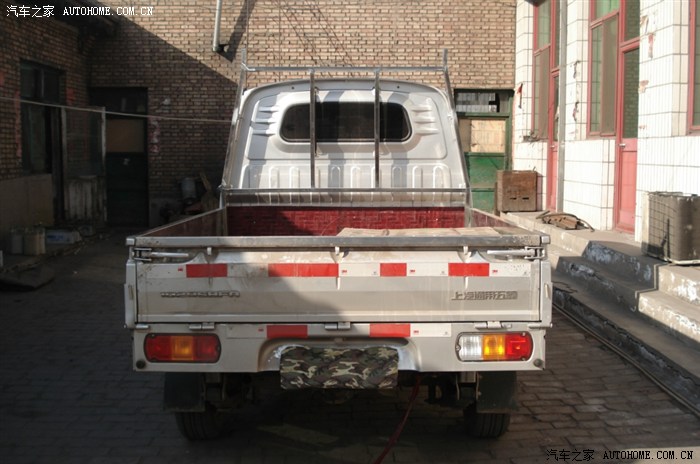

后侧面,自己做的不锈钢扶手,车厢全部不锈钢铁皮包一层,马槽边也做了不锈钢的扣条
加了四个轮毂盖,好看了一些
车厢红色的是橡胶板,再不锈钢的基础上再做一层,防水的啊
扶手漂亮吧,买车贴的反光标.....车没有洗,有点脏

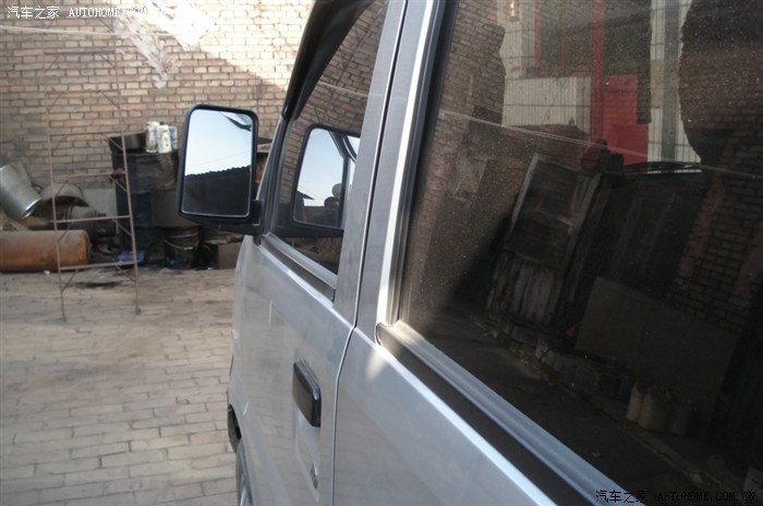

倒车镜
雨挡

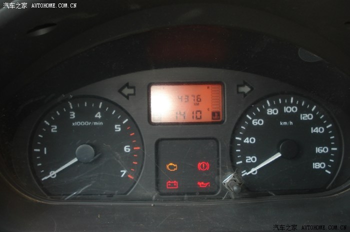

仪表盘

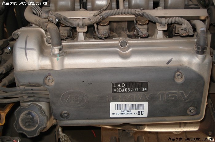

和我的之光一样,也是B12发动机,60KW

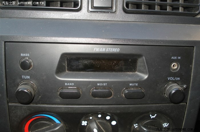

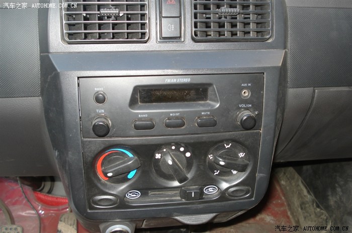

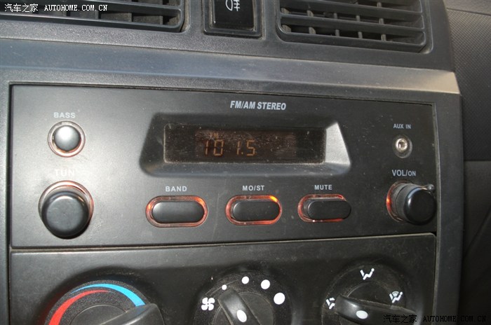

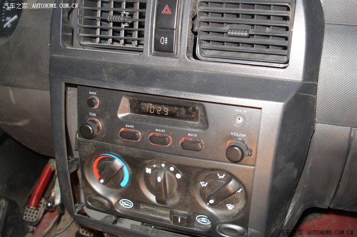

收音机,暖风旋钮

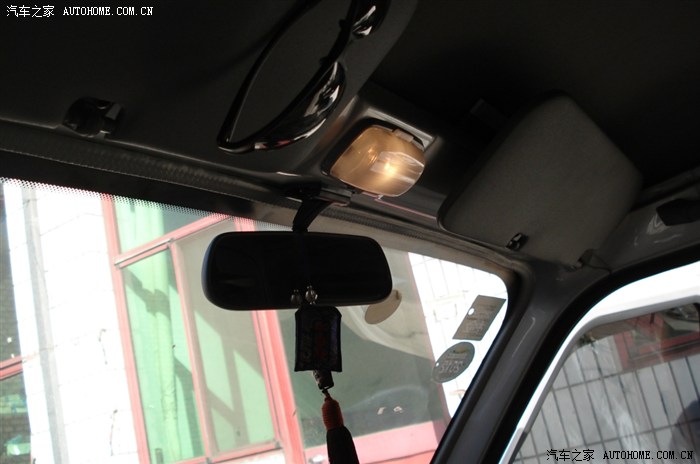

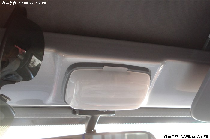

阅读灯

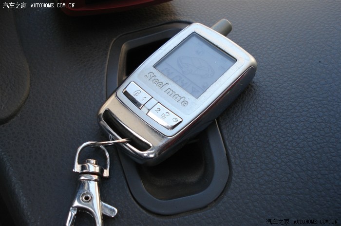

铁将军的防盗器,双向的,具体过程没拍,......省略号代替
遥控器

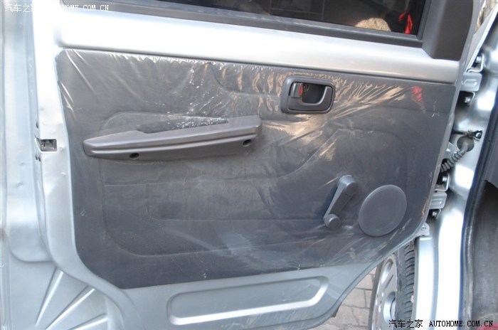

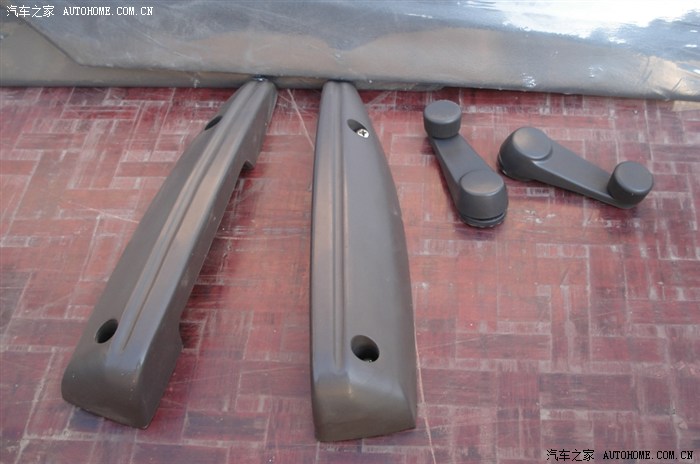

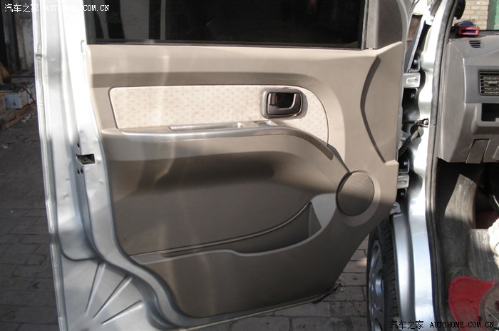

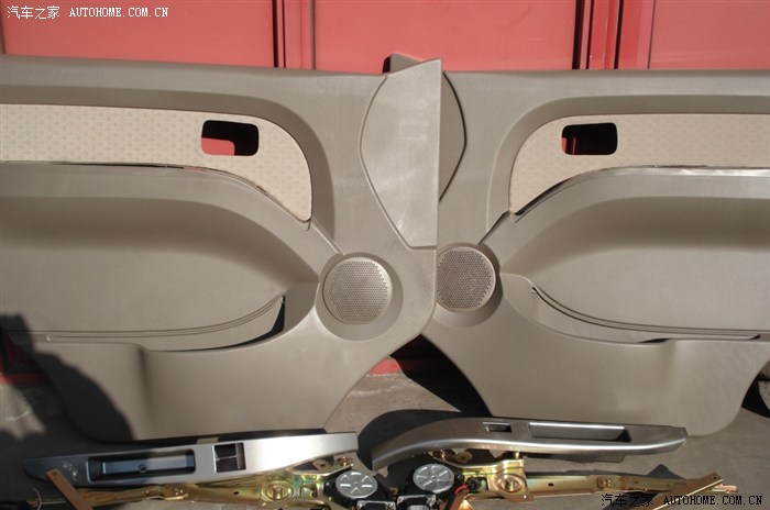

开始拆门板,给原车的风貌留个纪念

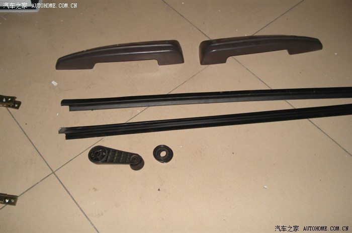

拆下来的扶手,玻璃要把
前门板,这些已经下岗了,完成了他短暂的使命

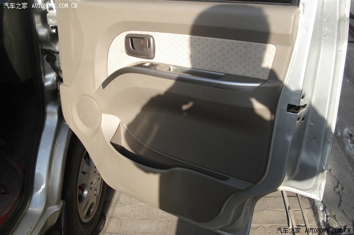

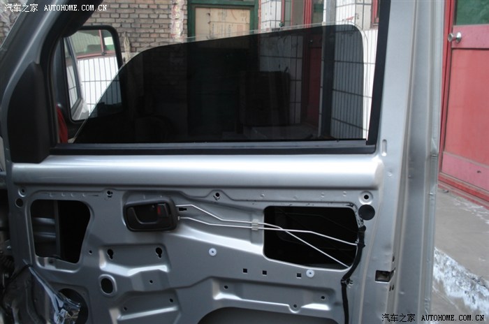

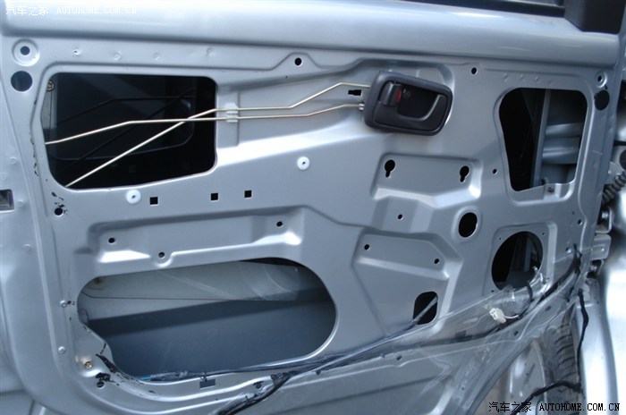

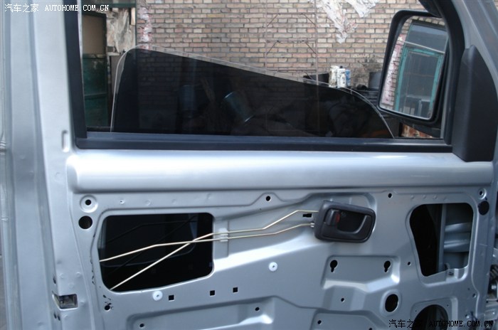

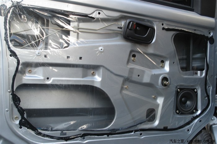

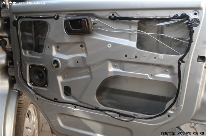

拆开左前门

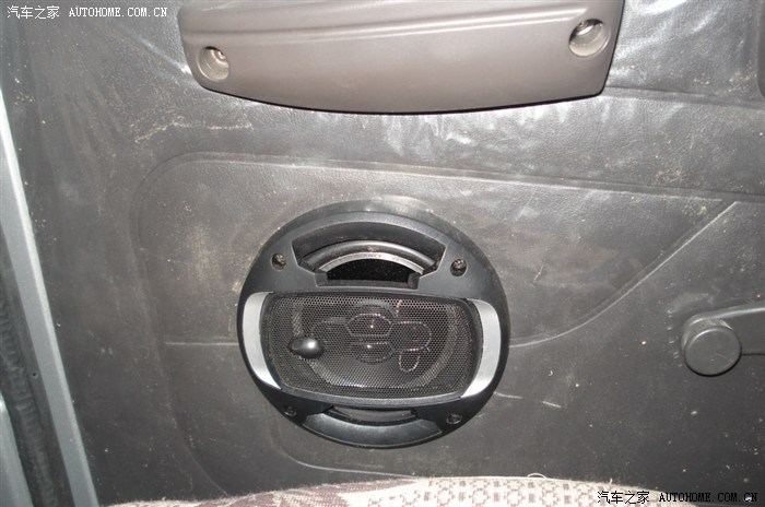

卸掉喇叭,撕下保护膜
右前门
卸掉了升降器,玻璃歪了

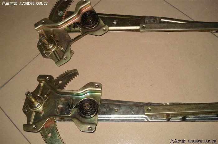

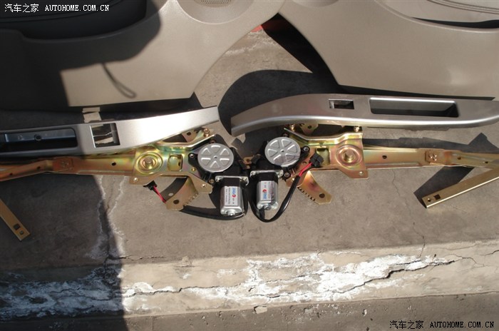

原车的升降器,也光荣退役
玻璃条

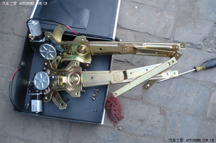

网购的电动窗
全套配件

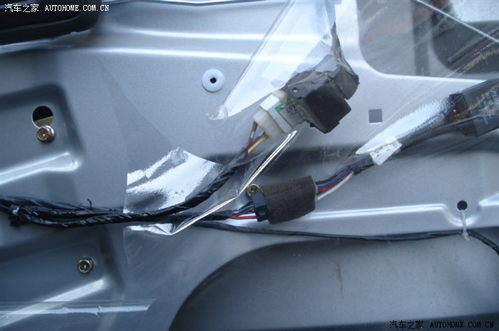

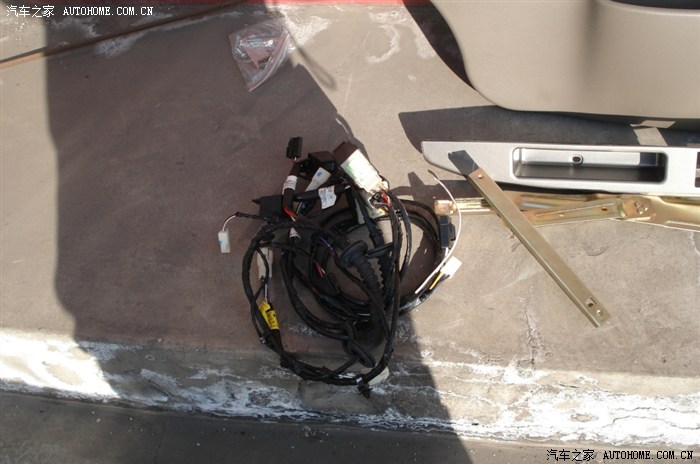

线束在这了
门板特写
电动升降器,准备装
装好一个了

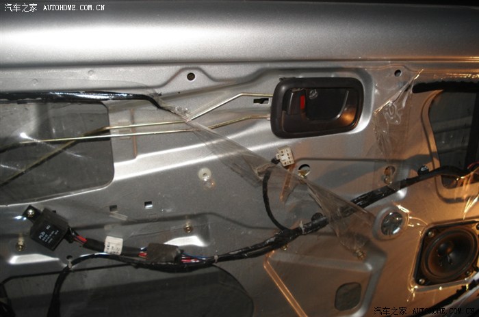

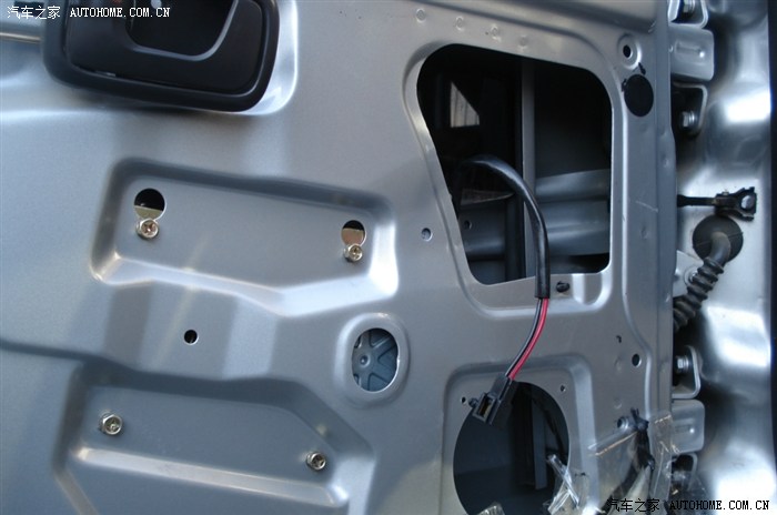

继电器固定在原来拉手螺丝孔位置
开关
步好的线束
这个就是里边的电机了
装门板需要下边打三个眼,8#粗
装好的左门
右边

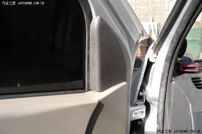

小三角盖不能用了,只能割掉一截才能扣住

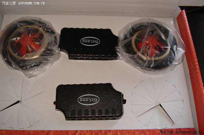

高音头

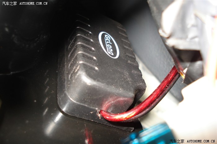

带个小分频盒,我觉得不台管用吧,有待考证
分频盒特写,贴在仪表台下边的铁梁上,装好的效果没拍上

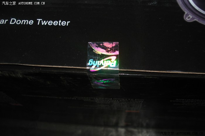

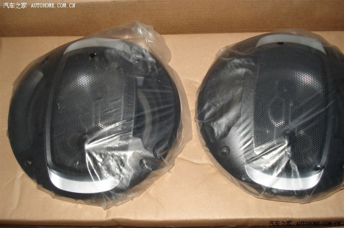

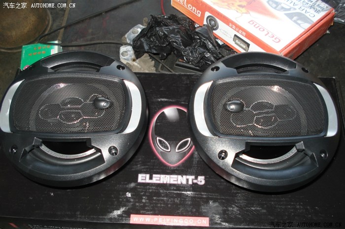

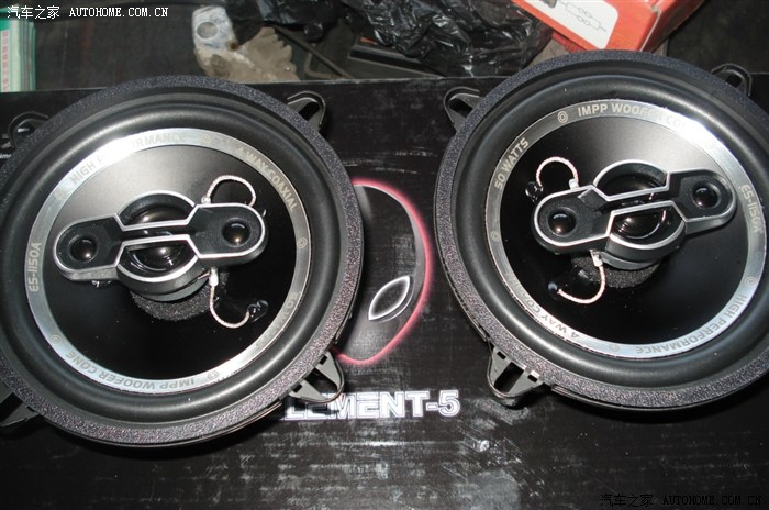

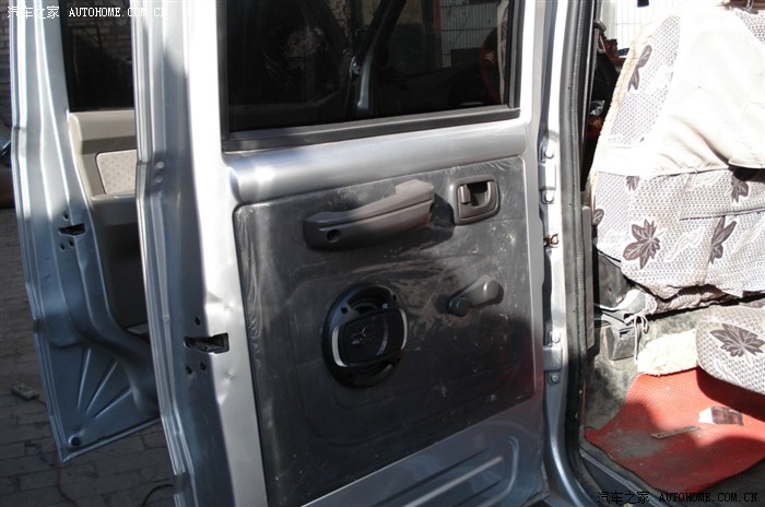

这是为后门要加的喇叭,第五元素的牌子,看上去不错
产品目录
激光标签
打开看看,第一感还不错
继续......
质量看似很好
背面,喜欢这个面具图案,像个外星人

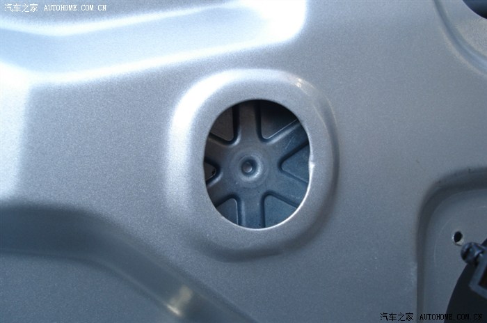

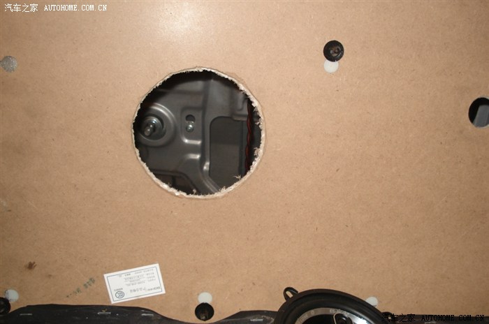

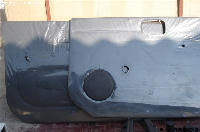

后门板打孔,用锉刀慢慢锉的,辛苦啊,不好弄
装上去的效果,是不是还不赖
整体效果

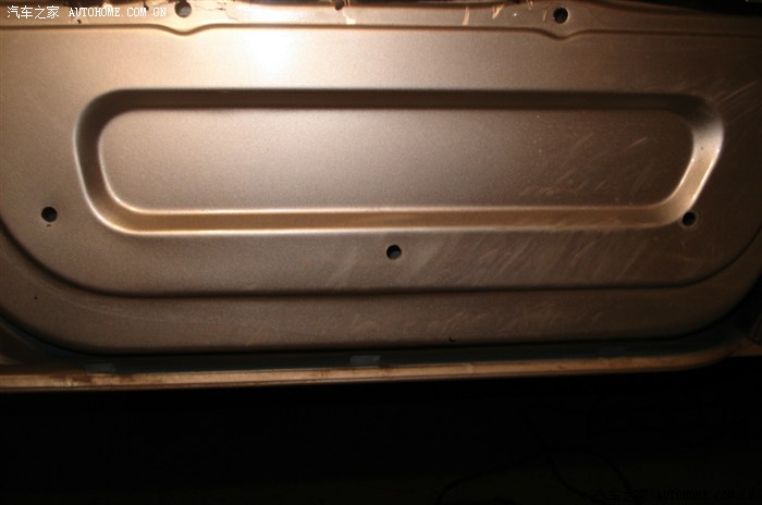

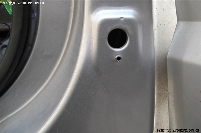

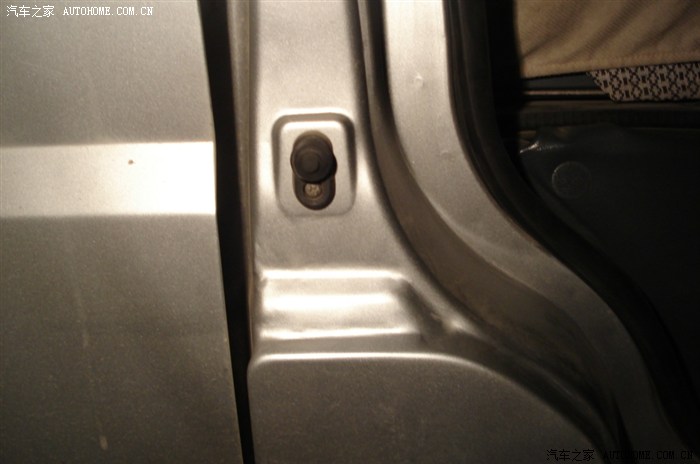

下面开始弄门灯开关,撕掉贴纸就是这个窟窿,下边自己打个眼
装上去

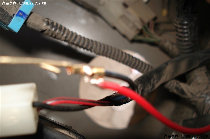

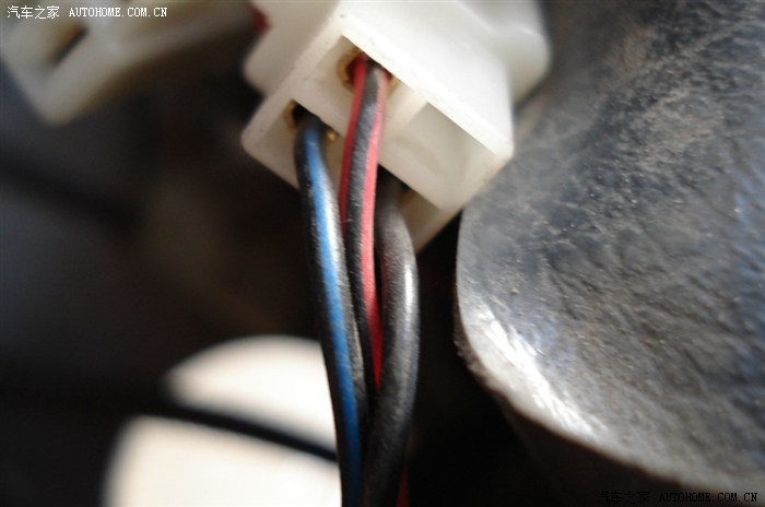

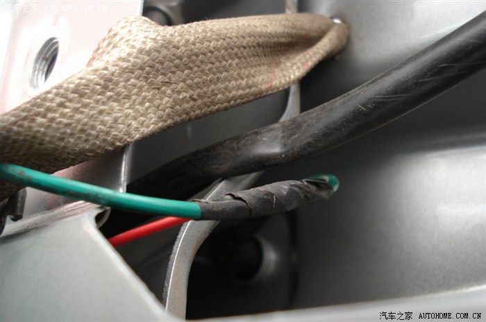

这是阅读灯的线插头,和门灯开关接一起,开门就亮
蓝黑色线

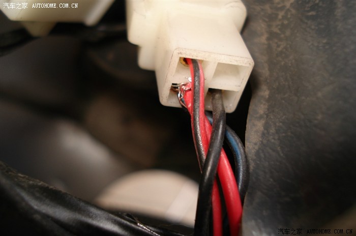

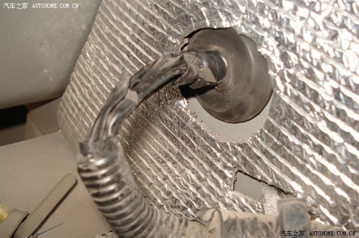

和门灯开关接一块,绝缘管套住后门的线,(喇叭河中控线)防止窟窿处隔断
这是安全带盒的后边,看懂了没,哈哈...
没剪线,弄到插头里面
插头就在这里面了,接好后还原
门一开阅读灯亮......完工

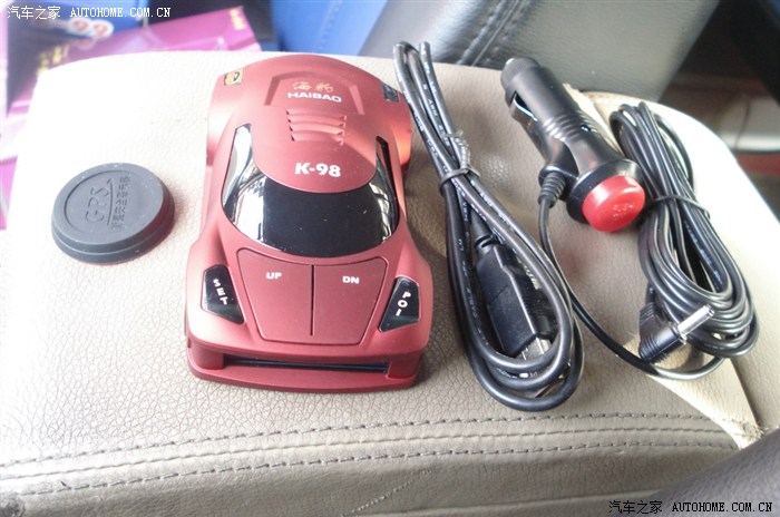

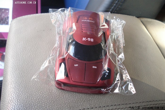

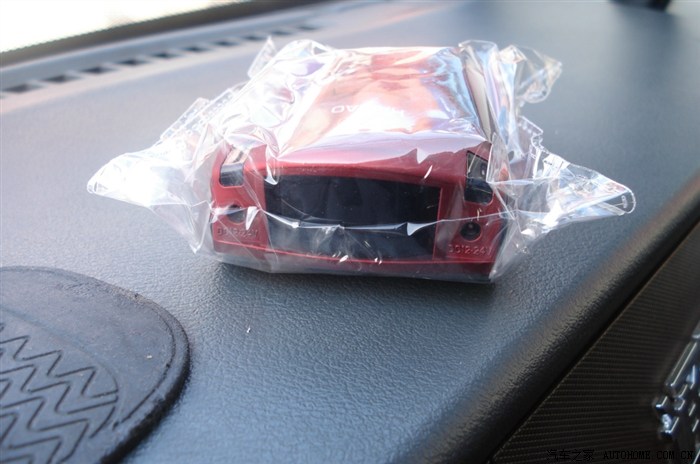

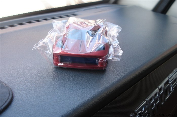

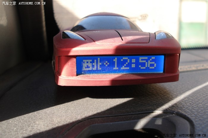

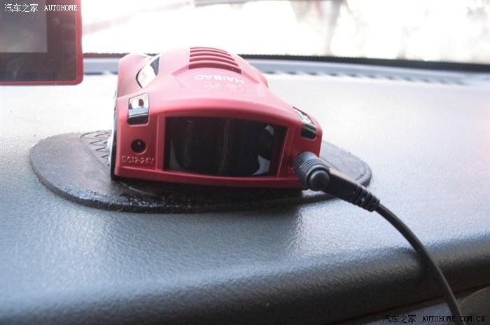

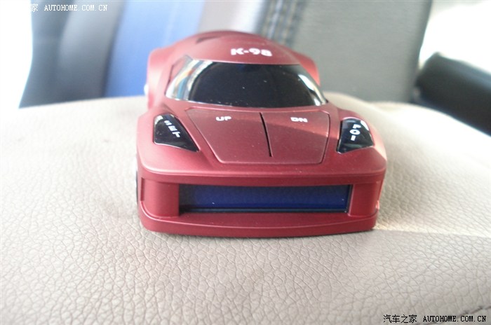

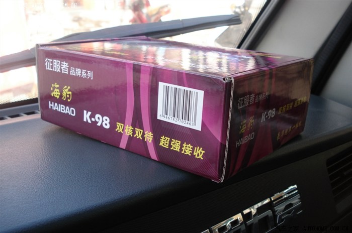

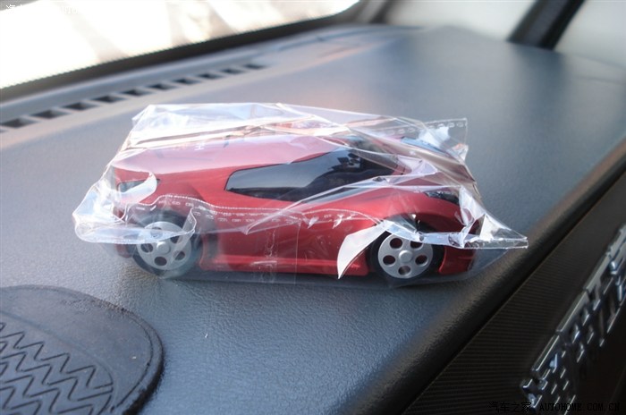

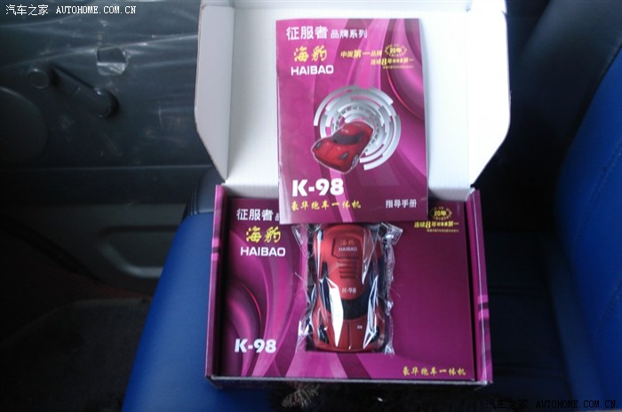

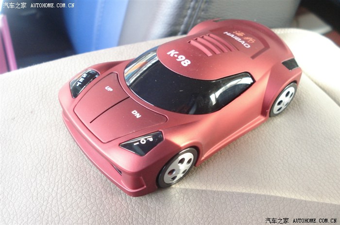

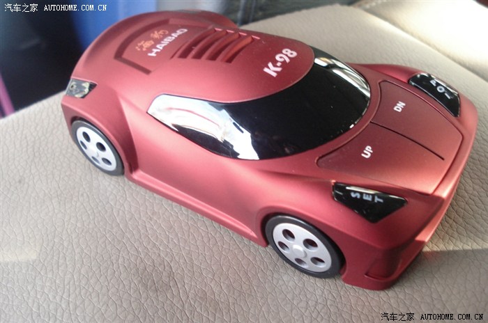

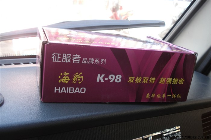

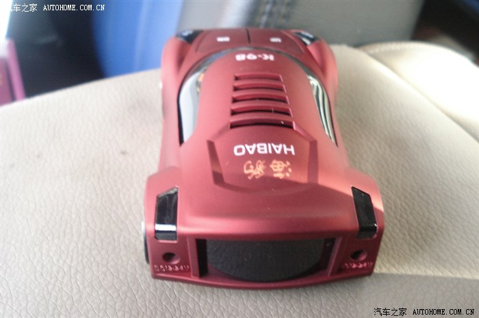

这个就是电子狗了,征服者最新款,跑车型
包装......
.............说明书
就这个样子,个人觉得挺漂亮的

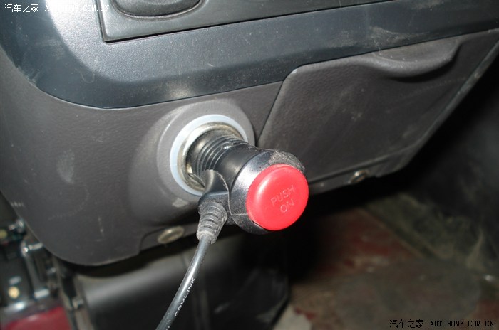

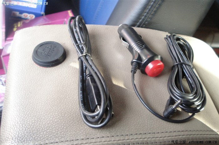

尾部,两个电源插口12V-24V通用
继续......

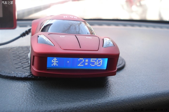

LED显示屏

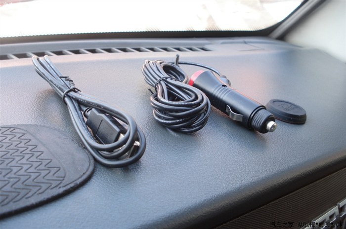

配件。电源线,数据线,吸铁
通电调试,时间和电子罗盘
......这是在我车上拍的
装车
玻璃左下角,最佳侦测位置

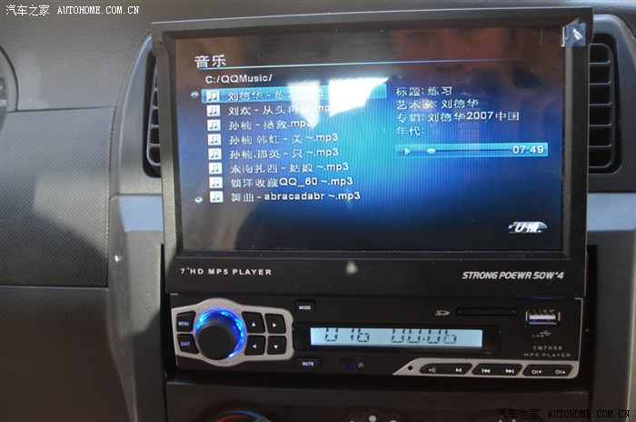

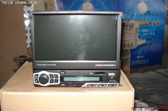

这个是什么,大家猜猜看,压轴登场

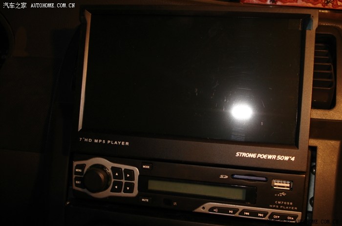

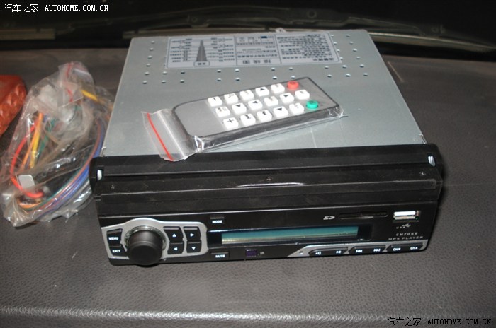

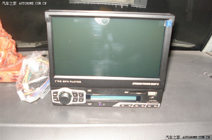

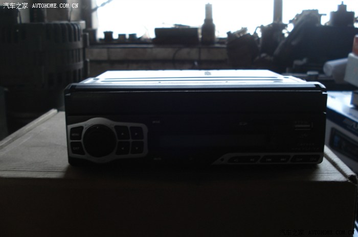

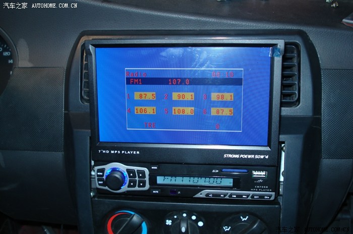

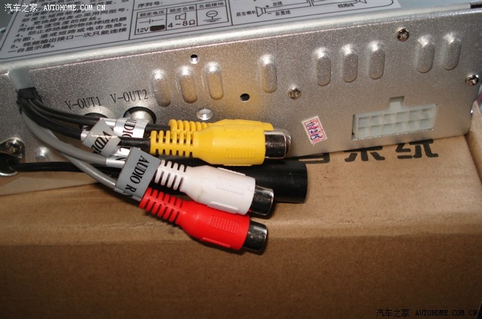

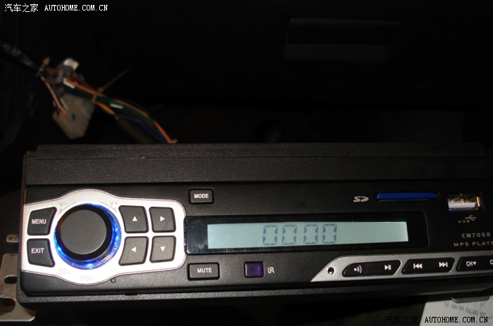

MP3 MP4播放器 带7寸高清伸缩屏(手动)
一组音频输出。两路视频输入,可接倒车后视
配件
光线不好
通电试一下,晚上拍的,没开闪光
打开显示屏

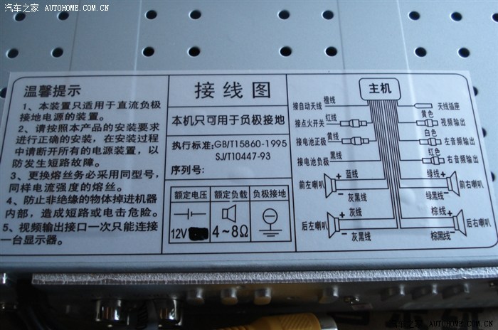

接线说明

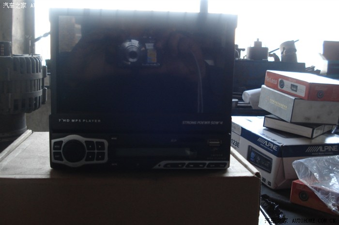

这张还不错,看到旁边的机头了没,那就是我的了,刚买的,还没装,阿尔派123E,哈哈
这个清楚点

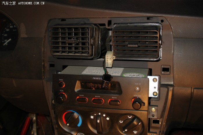

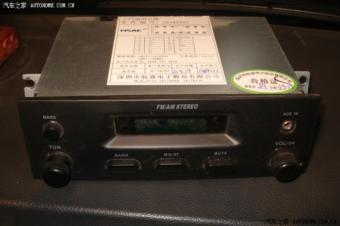

原车机头
还听了一会,不堪入耳啊

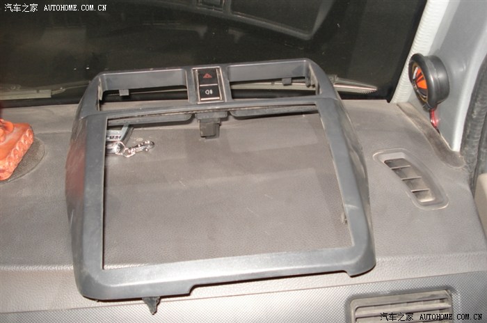

开始拆面板,两下搞定
面板框,对了,发现高音头了没,原来这张能看到
拆拆拆

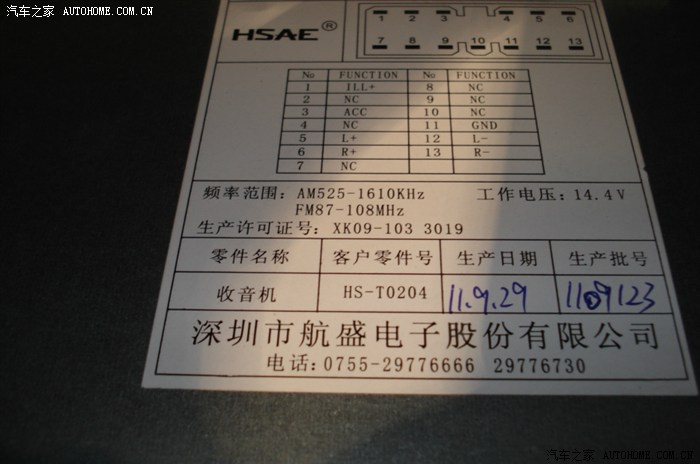

航盛机头
忒LJ了一定啊

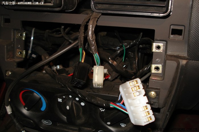

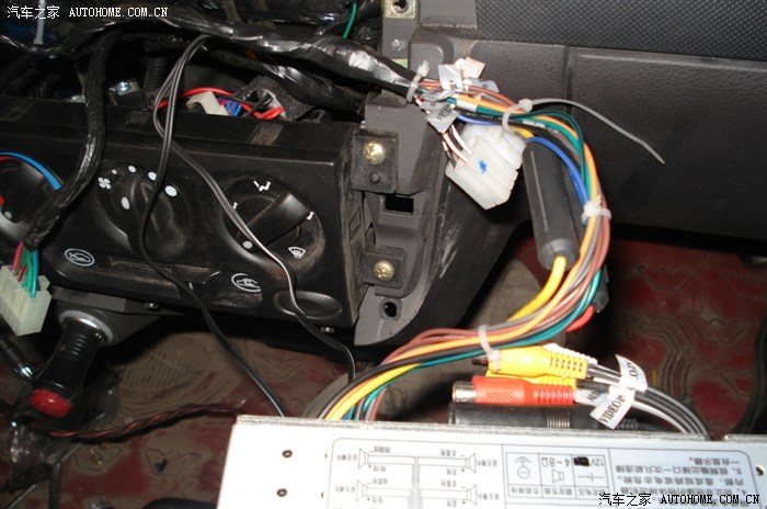

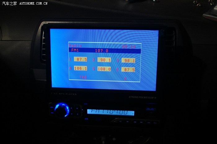

机头线和雾灯,双闪线
找不到对应插头,只好破线连接,然后通电试机

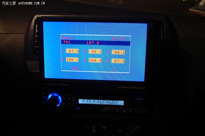

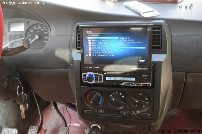

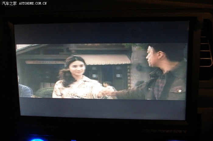

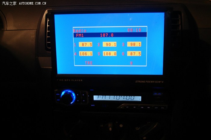

收音机状态

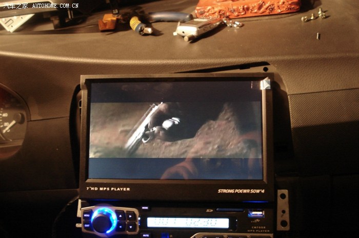

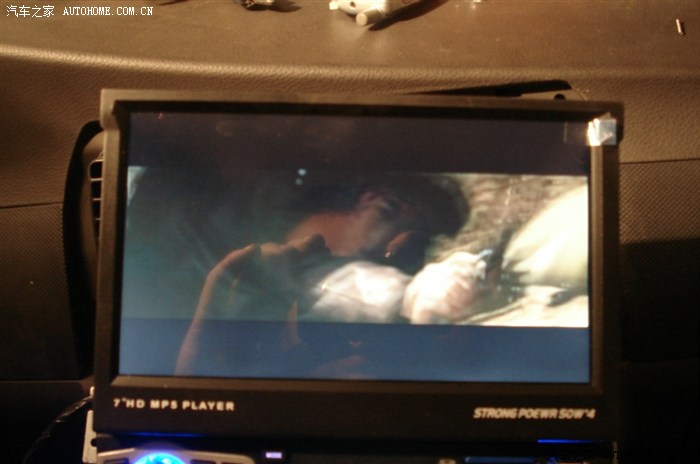

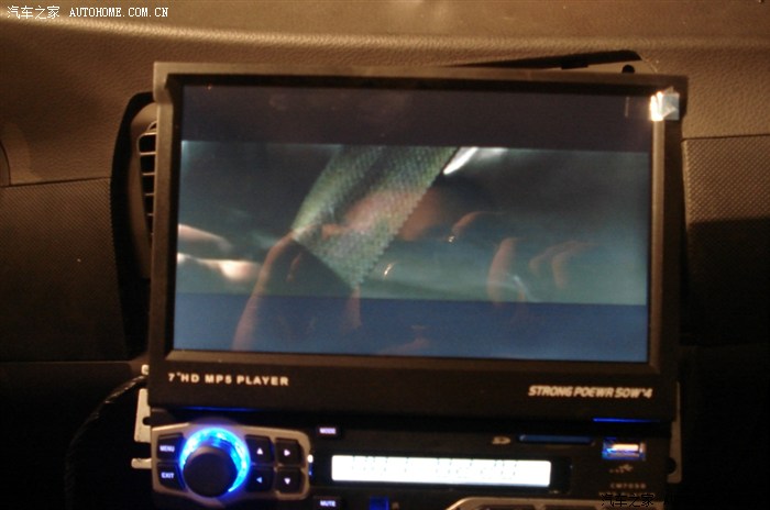

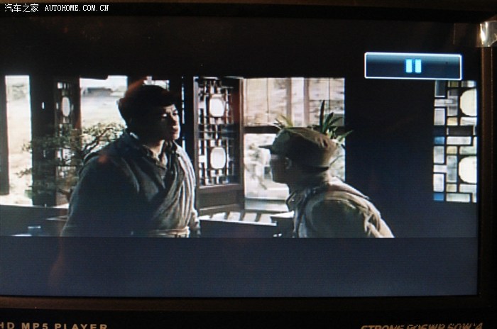

转换成电影界面,清晰度还可以,加上6个喇叭,坐在后排看大片,那效果和影院一般,爽啊.....
截图画面。不开闪光,晚上拍摄
继续......
暂停播放拍一下,要不拍出来老有重影
知道这是啥电影不,我也不知道
播放MP3界面
......完工整体效果,也可以把屏推回去

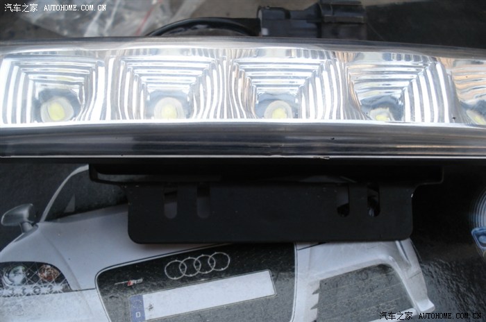

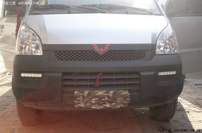

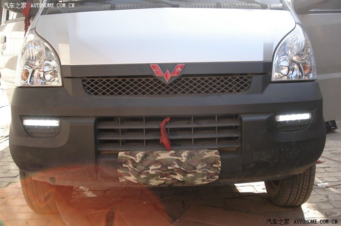

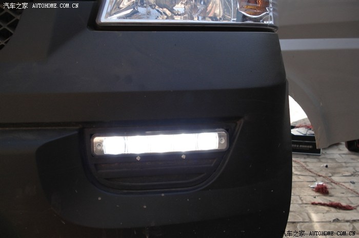

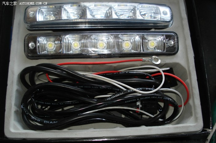

下面这个是啥。哈哈,传说中的LED日行灯
打开盒子,灯和线束,下边有支架

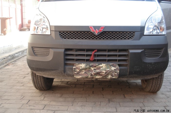

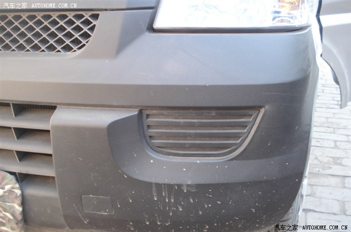

没有雾灯的前杠,难看
假的,假的

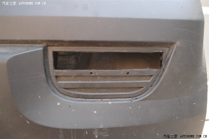

把上边的两条塑料拒掉,边上用锉刀修一下,适应等的弧度就行

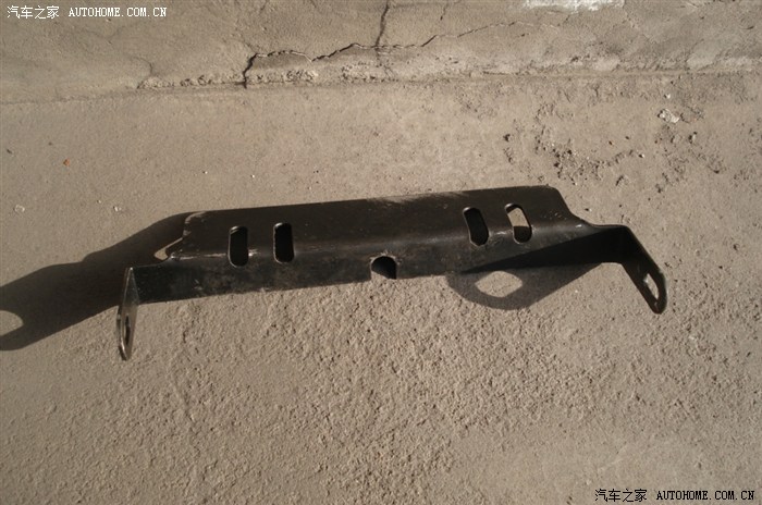

支架,原来不是这样的,自己弄了个反向90度
装到登上就是这样
背面,支架要固定到保险杠后面,打两眼,用螺丝固定

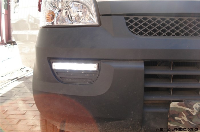

装好了,完工,是不是比装了雾灯还好看,个人觉得是,
开钥匙就亮,熄火熄灭,开灯效果
白天都挺亮的,晚上那更没的说
左面效果,灯下边是固定的螺丝
