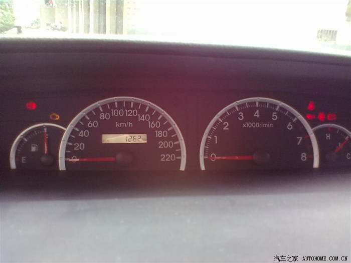

启动前自检:(这张热车后补照的)

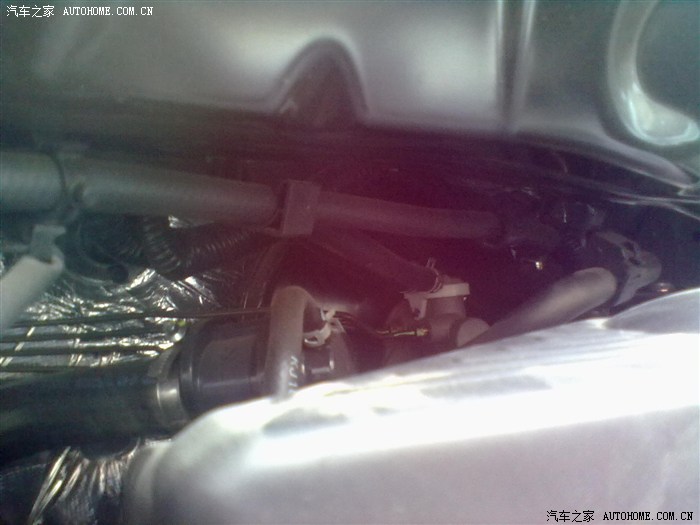

真空泵的位置:

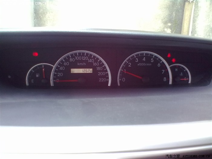

启动前自检:(这张热车后补照的)
启动后:
