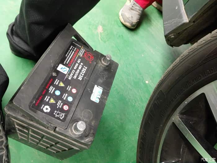

17年1月提车,平时用的少,到4月份才刚到2000公里,实在受不了电瓶小(已经两次没电,光搭电都花了60大洋,四儿子嫌远不来),减震响的烦恼(过个坑就咯噔一声,大郑州的高架上,路面接缝特别多,开在上面就尴尬了,十秒一咯噔。朋友都问我这是啥声音?我说是我这车特有的防疲劳驾驶系统),中控台扶手箱那儿不结实,扶着会晃动。果断四儿子店走起!!!PS: 哥哥是大荷兰郑州滴!

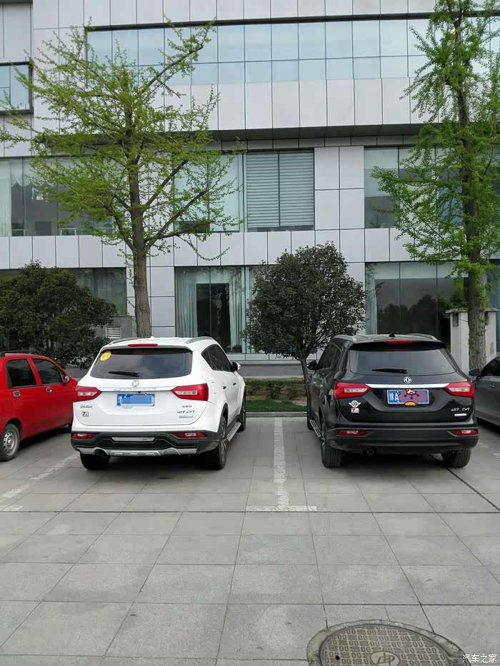

黑白双雄作先锋,黑色是我的,白色不知道哪位兄弟的。

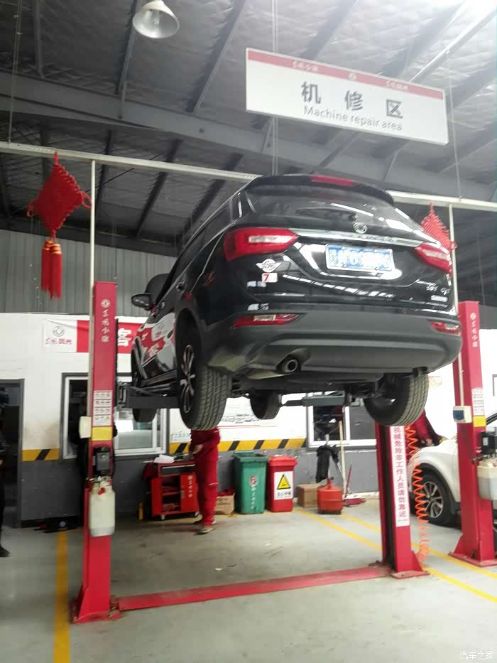

上架

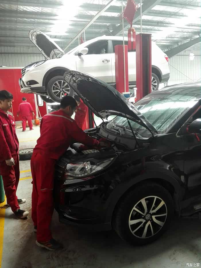

直接开到售后,开进去门口就有接待,给你车戴套,然后身份证行车证登记,问问车子有什么问题,在单子上记录签字,钥匙放车上你就可以去休息室了,但我是不会去滴!!!

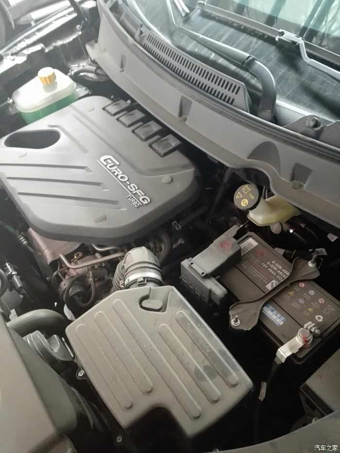

强烈要求换电瓶

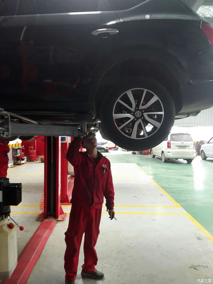

紧螺丝

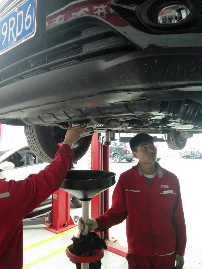

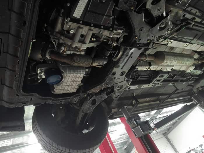

放油中,看着还挺新的

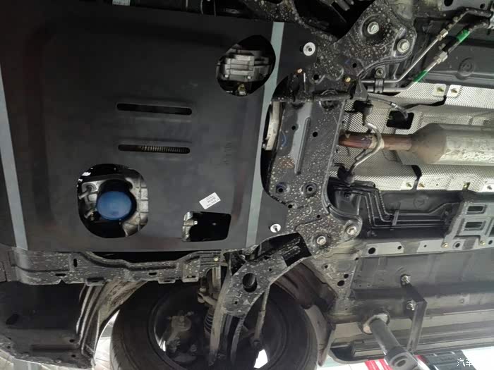

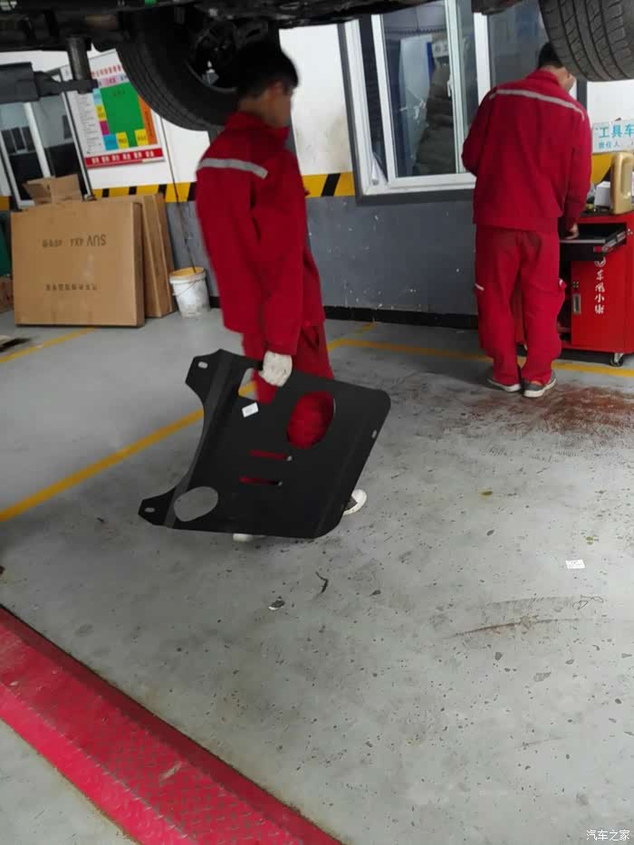

经不住忽悠,180装了发动机护板,敲着像铁的!唉!!!
总算是个防护,聊胜于无。别说挡住发动机下沉啊,去百度看看,发动机下沉不是掉地上,是斜向下滴,至于散热,热量是向上的,跟护板没关系!

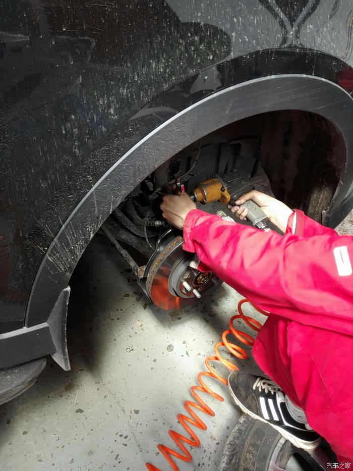

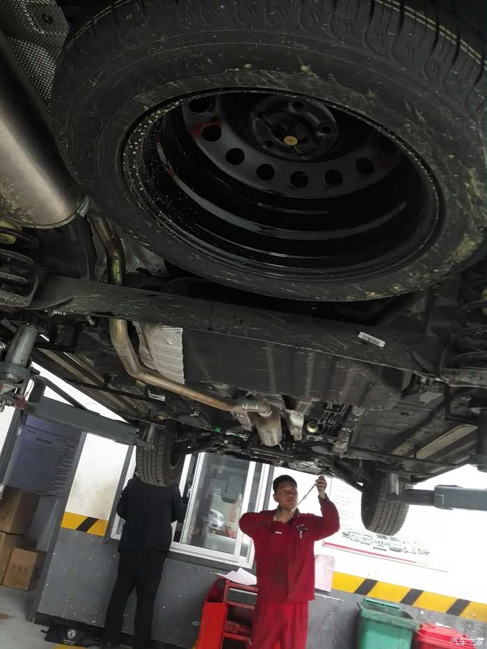

在检查轮胎里的小石子,这时候不能转轮胎哦,因为你车子是在P挡上!!!
卖相不好,因为没货,所以就给我换的的他们救援时候用的,我只求电瓶大,其他无所谓,遗憾的是出厂日期16年6月。

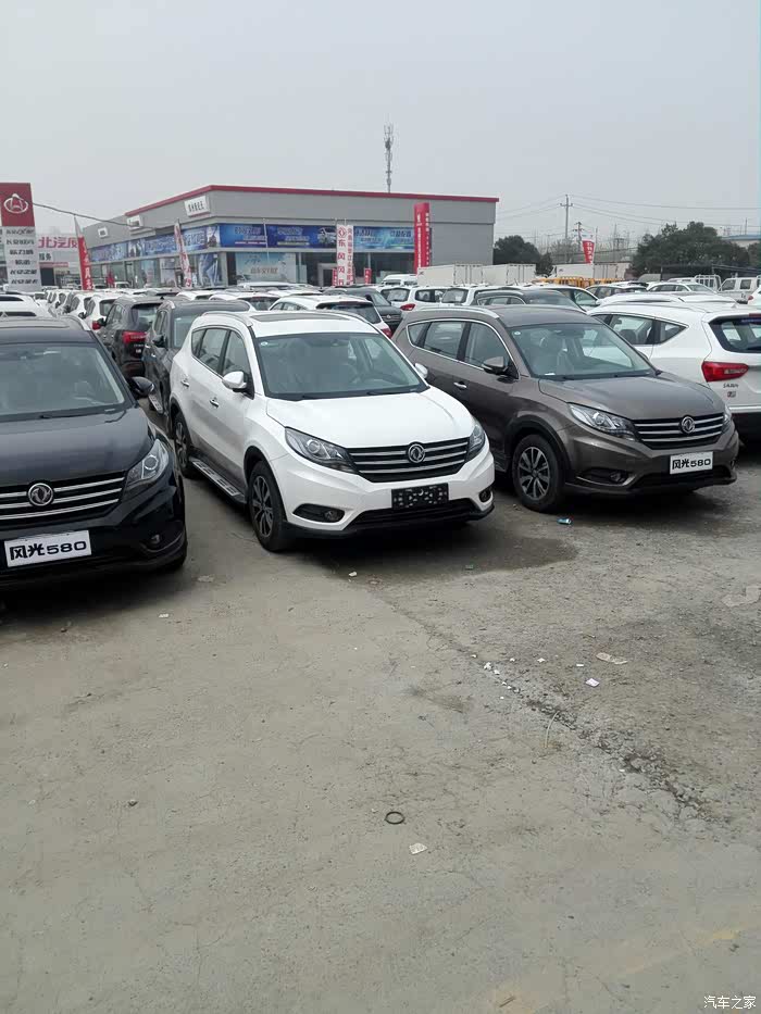

门口停了至少30辆以上580,就这订了还得等车???因为去的晚都中午了,管饭,三个菜,米饭管够。

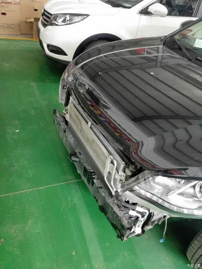

看见一个兄弟的580撞成这样,看着这车头也挺结实啊

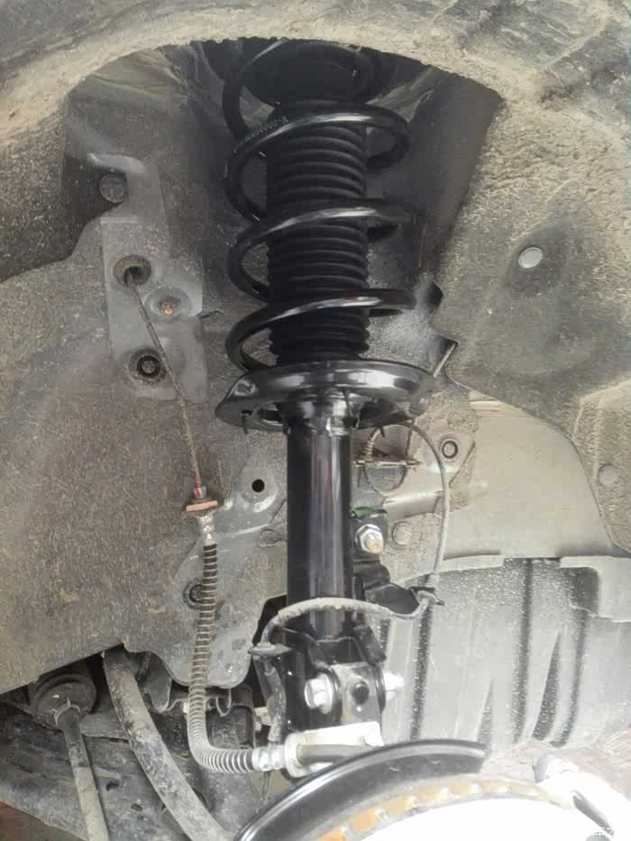

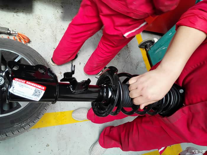

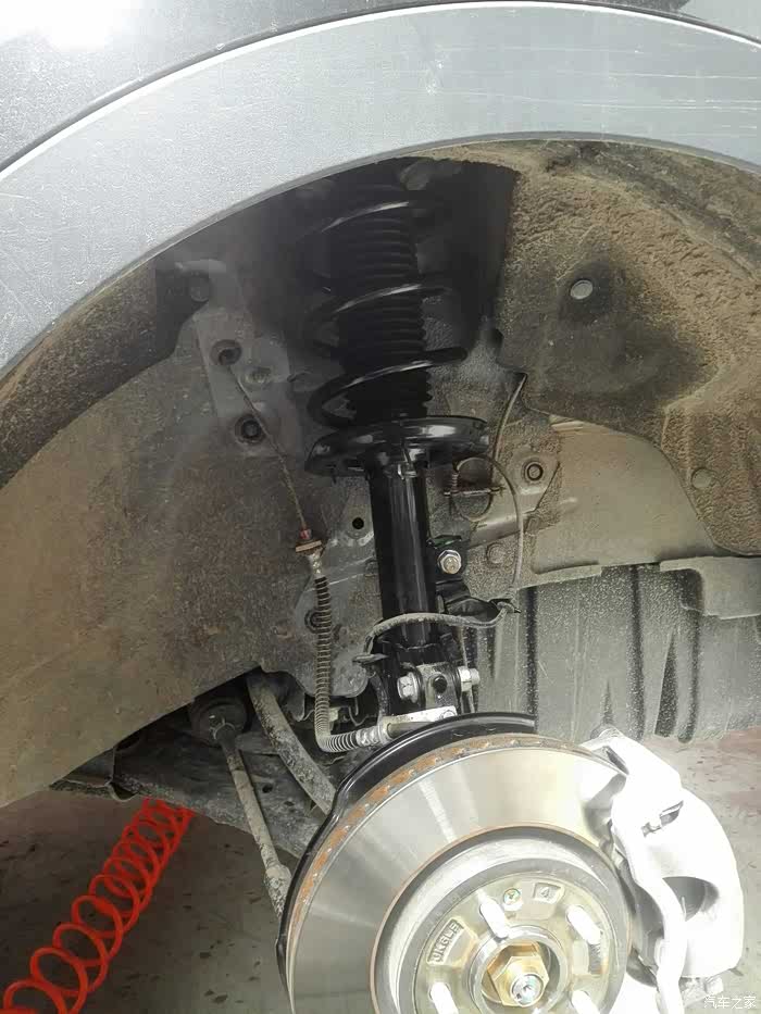

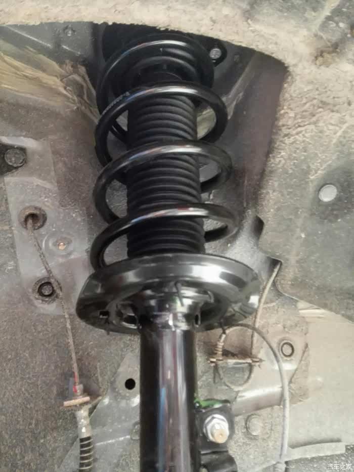

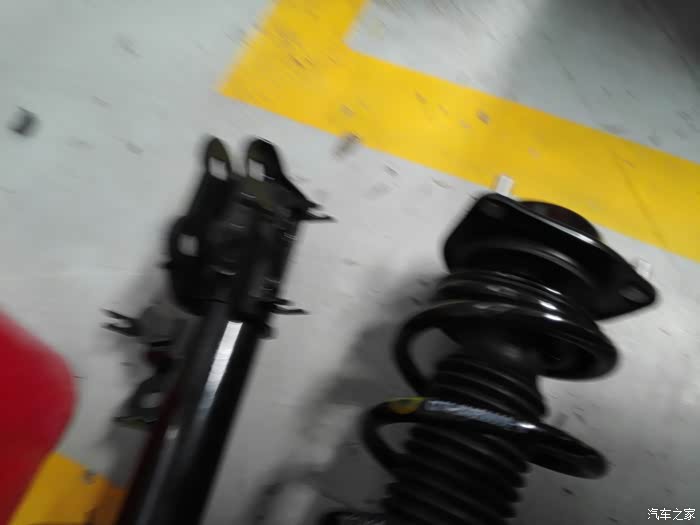

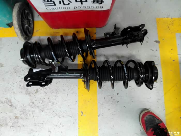

给我换了前减震

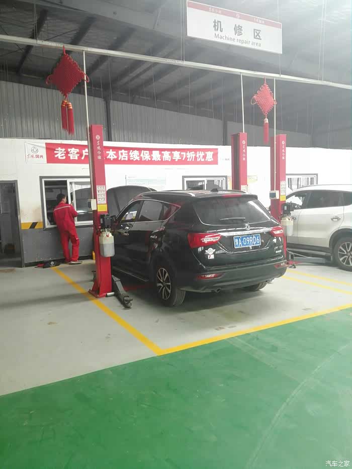

师傅说,你去休息室吧,这至少得一个小时,俺这升降机下面不让站人,危险
匆忙拍的
换好了,**!!!回去路上的该怎么咯噔还怎么咯噔

后续使用,电瓶停六天无压力,一打就着。换前减震没卵用,还是咯噔响,算求了不管了。。。
