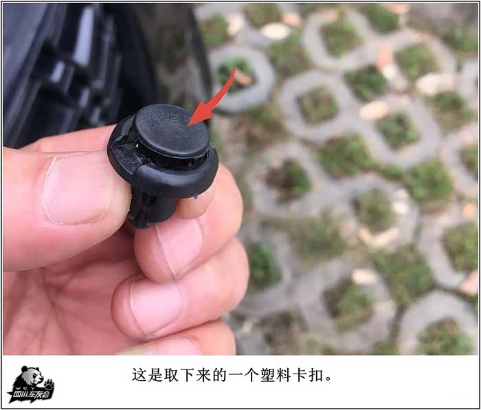

2、首先要拆卸铺在空气滤盒子上的防尘板,周边共有10个塑料卡扣(如下图所示)。
一共10颗塑料卡扣。

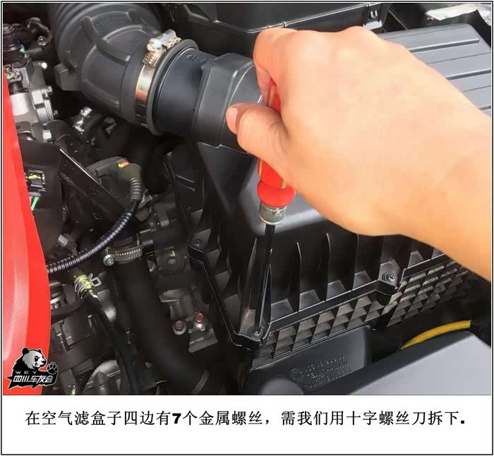

5、在空气滤盒子四边有7个金属螺丝,需我们用十字螺丝刀拆下,打开盖子就可以看到躺在里面的就是空气滤芯了,由于周边是橡胶,所以拿出时需要轻轻用力拉一下它才会出来。
取掉空气滤芯的盖子了。
打开盖子就可以看到躺在里面的就是空气滤芯了。

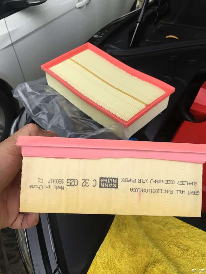

某宝购入的空气滤芯。
原车的打有标印,我是没有看懂,有懂得的车友也可以相吿一下哈
旧滤芯取出来后,可以和新滤芯对比一下,显而易见,滤芯颜色变暗了、还有不少黑色颗粒物。

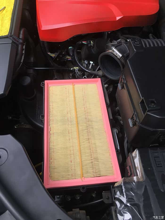

7、然后我们就可以进行更换新的滤芯了,注意带橡胶密封圈的部分向上安装(如下图所示)。
8、恢复上面的工作,固定好螺丝,此时更换完毕。
