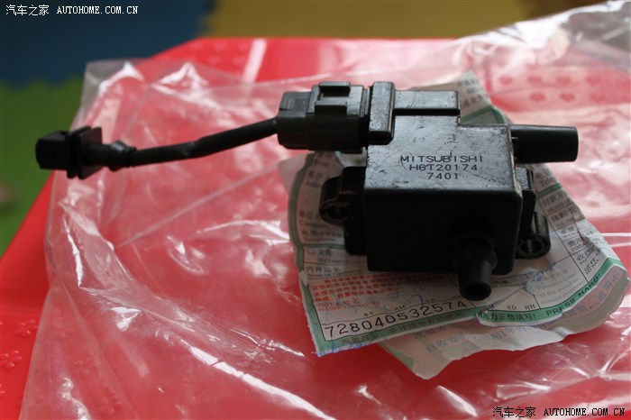

我也装上了鬼三牌高压包,全程高清插入+详细解说+射精!
我的众泰5008 冷车原地热车后 1-2档跑起来噪音比较柔顺 加速也带劲, 可要是跑了好长一段路后 或者长时间跑后就似乎暴躁了1-2档转速一上2000就咆哮声大 而且感觉车子加速无力 换到3档提速起来后才会柔顺些

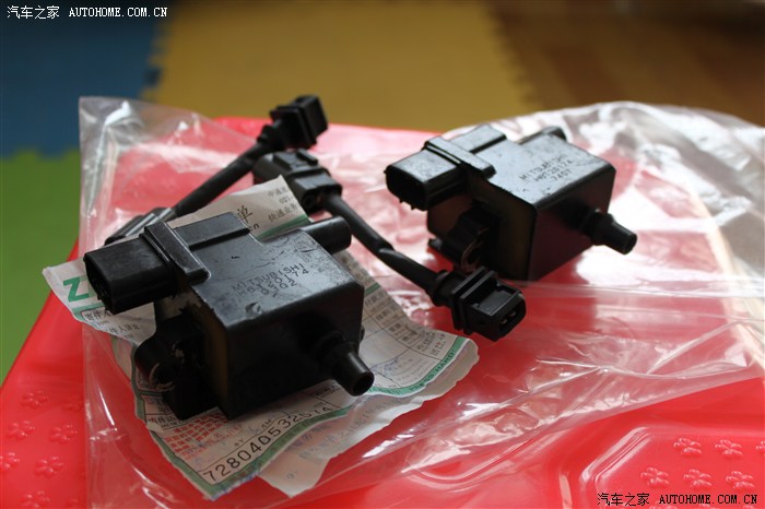

40加速到60 60加速到80 80加速-100 这几个段的加速发动机很暴躁。看了坛子里车友装了鬼三牌高压包后的效果,我开始怀疑这一系列问题都是高压包的问题所在.请教了卖家说有车友改了后又所改善,抱着试试看的态度我也买来了2个,今天是第三天了终于到货了,亲自开拆安装。装后遇到点小疑问还是解决了,简单来讲换这个件谁都可以搞定.

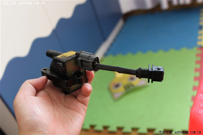

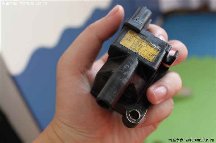

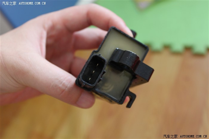

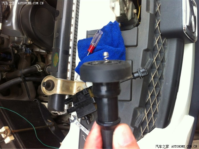

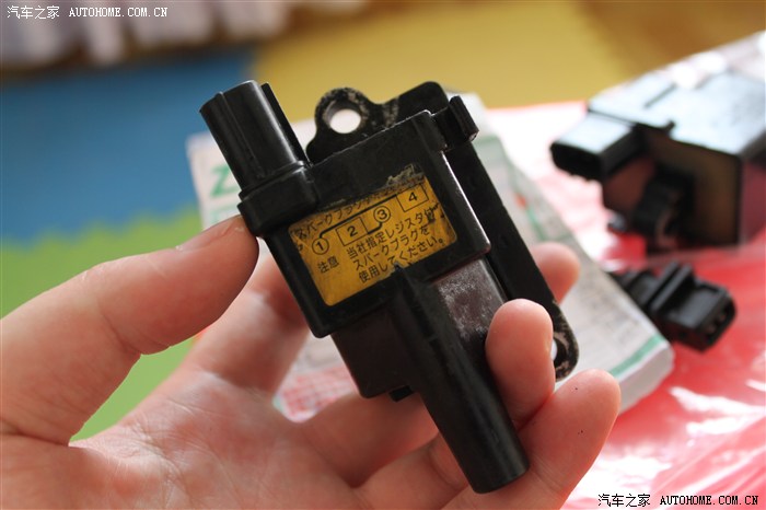

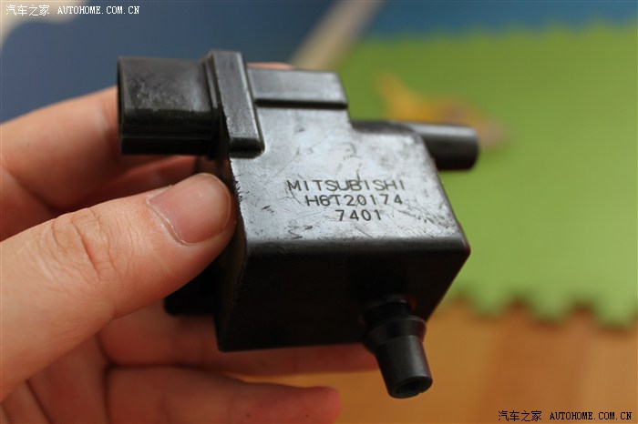

下面请欣赏"鬼三牌"高压包特写: 日本鬼子三菱牌高压包

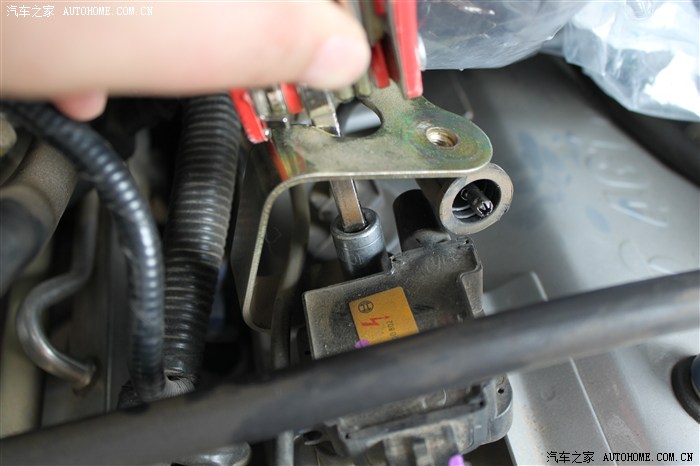

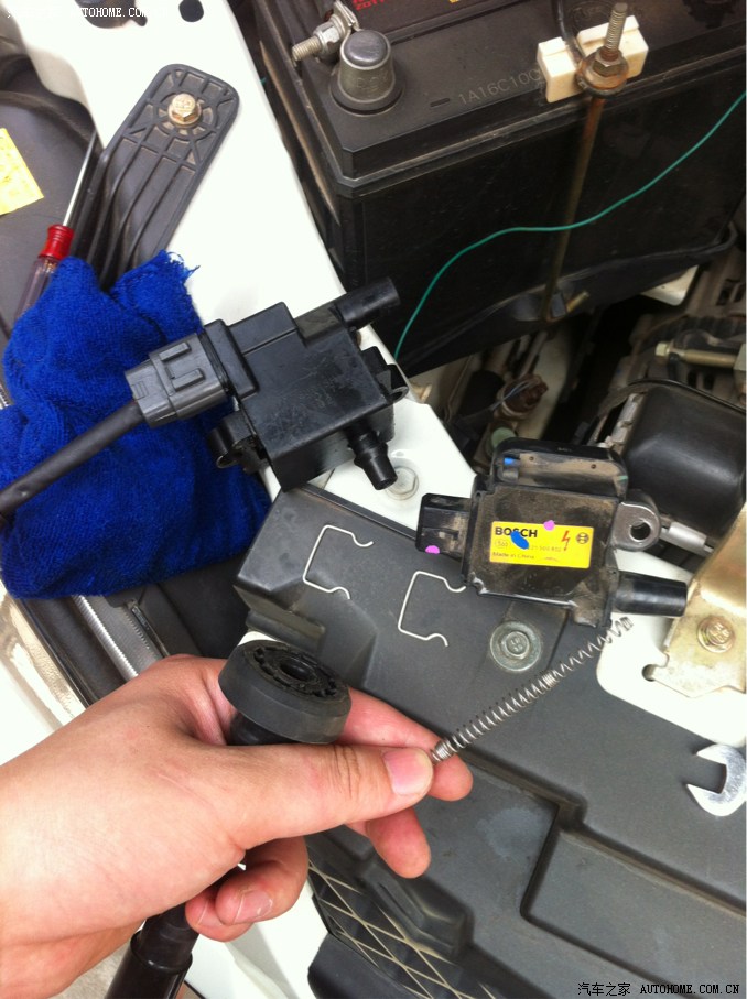

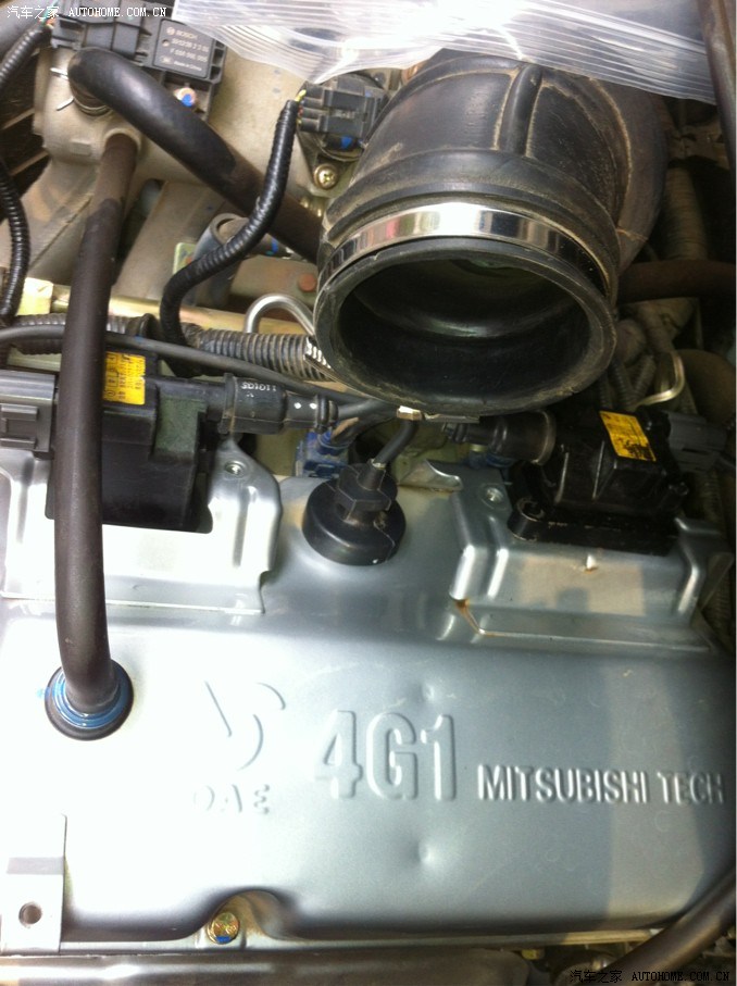

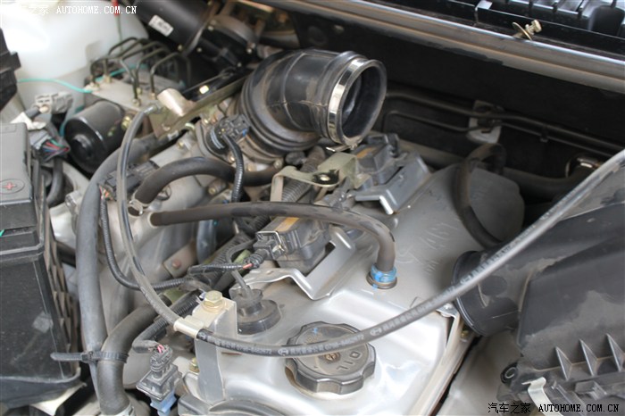

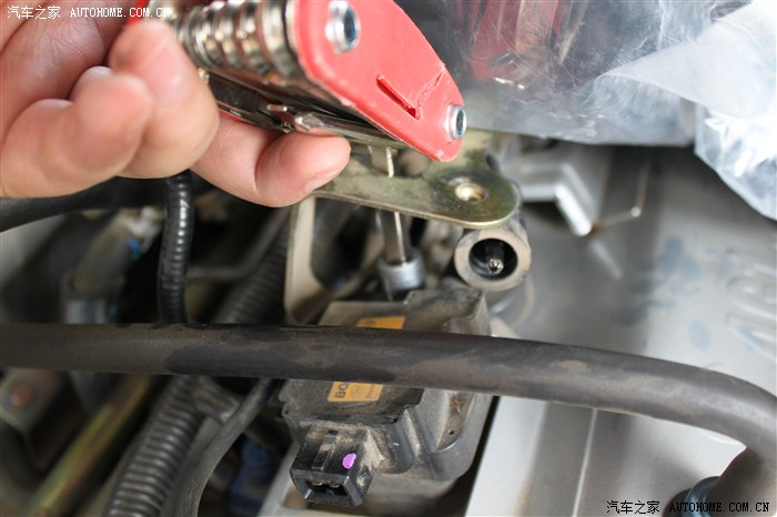

拆下空滤后 露出原车的博士牌高压包
来看个近的

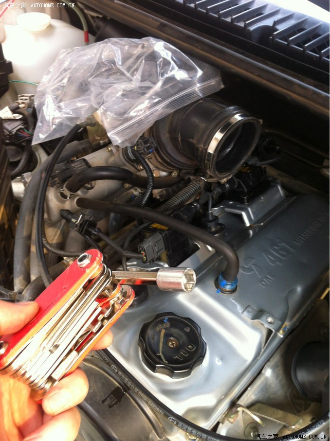

多亏了我这个多用折叠工具,那地方特殊,只能用小套筒拆卸螺丝!

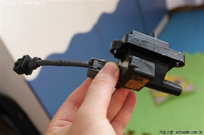

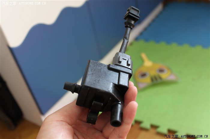

拆下来了,看看吧,鬼三和博士的个体稍有差别,鬼三要胖点.

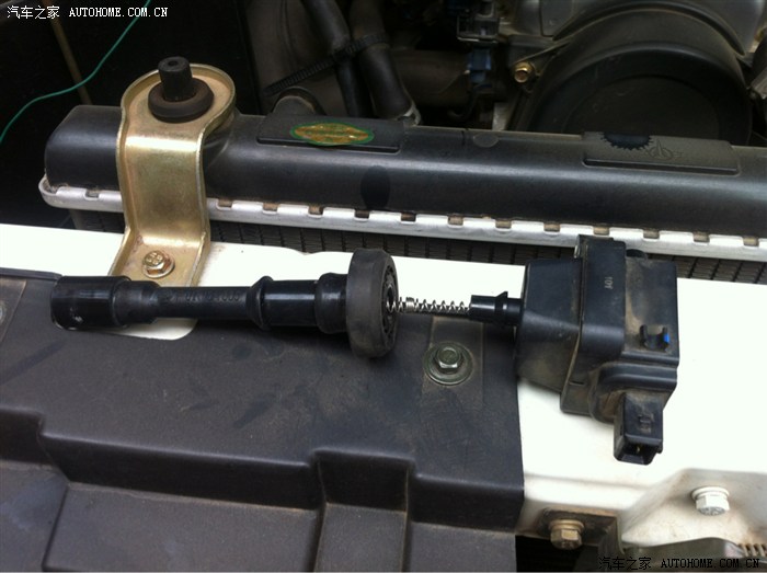

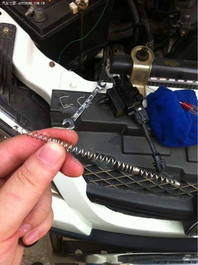

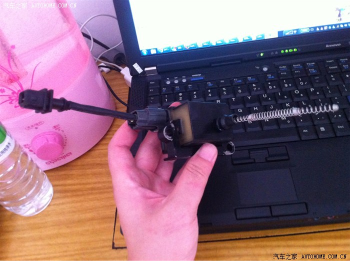

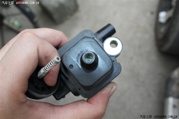

这根弹簧一开始让我很郁闷,不知道它是什么作用,左看右看发现它得顶着高压包底部那个曹里的螺丝,博士的是个铜槽 弹簧直接转动一下就上上螺丝一样扭紧了,可是换到鬼三上来 很松旷,一开始还以为是点火的,问了卖家后告诉我是啥导电的,把弹簧拉长点装进胶套管里才卡上高压包 弹簧会盯着那个螺丝,这样就接触到了.
拿弹簧插入鬼三做个示范,免得电脑面前的你不知所云.
仔细看博士的铜槽还有铜绿了,这应该影响导电啊.
拉长弹簧准备插入
插入胶套管后 露出1厘米左右了这样高压包套上后完全可以保证接触到底部的螺丝

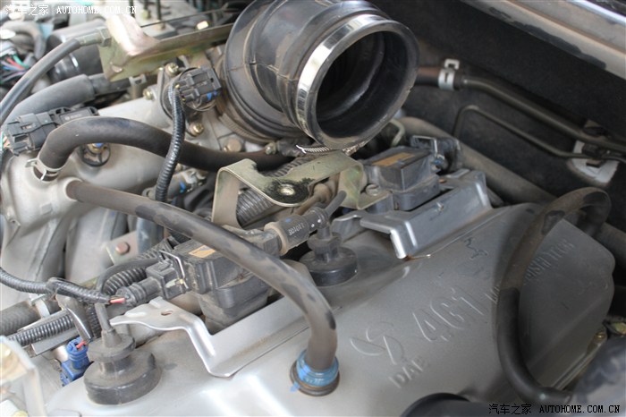

OK 安装,上螺丝固定,各个插座对号入座,最后那个固定博士高压包和空滤共用的铁架子装不了,鬼三太胖了容纳不下,不过一个高压包上一个螺丝就OK,空滤上2个螺丝也没问题的.

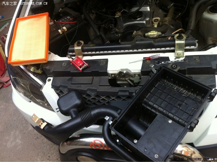

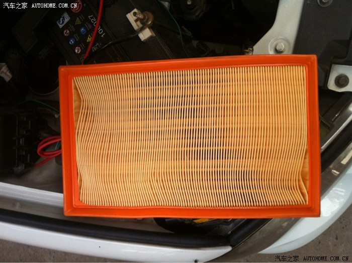

顺便打开空滤擦擦灰尘,上次空滤进水了换的新的不到一个月,还好这次没有发现进水,总结了一点就是,众泰维修站换空滤并不会拆下空滤盒,直接打开盖子抽出滤芯再插入新滤芯再匆忙盖上盖子,好,这个时候才是关键的时候,如果空滤盒子背后的3个卡子不对应吻合好的话 很容易悬空,虽然前面的盖紧了,背后却是悬着能不进水吗? 我上次就是这个原因的,仔细看了再发现的,一般吻合到位装好空滤盖好盖子没那么容易进水的.
这个扭曲变形的不是进水的原因造成的,具体原因不详,估计是挤压造成的,或者是新的就已经这样了,我隐约记得当时修车的插入的时候就这样的.
