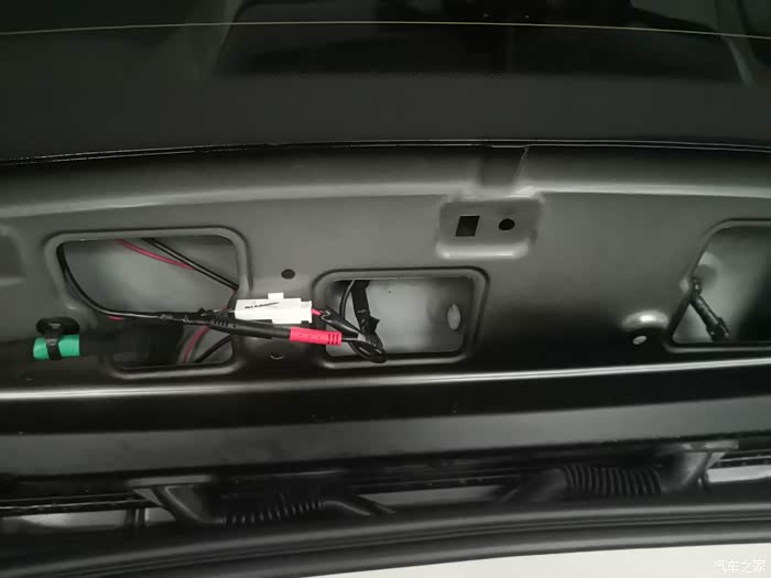

个人自己折腾的。前后摄头都是索尼贵的芯片方案。考虑到车内空间大,选择的是12寸矩形大屏幕,索尼IMX335流媒体后视镜。替换掉原车后视镜。这样效果是最好的。直接双雨感接头破线取12V电源,将原配车充线从插头处剪下30cm,与雨感接头正负极对接。完美取电!但是好像雨感功能没有啦!后视摄像头用的是索尼IMX307,成像效果超好!先从车内ABC柱边缘走线,走到扰流板下面。把扰流板取下,沿着原车电线走线。扰流板打两个孔,把后摄插头穿进去。与车内线对接。完美走线。用螺丝将后摄固定到扰流板上面正中间。注意不要阻挡雨刮器。拆扰流板比较麻烦。内部三个塑料板先取下。再拧下6个螺丝。往上搬就下来了。待路试看看效果吧。。。
