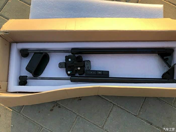

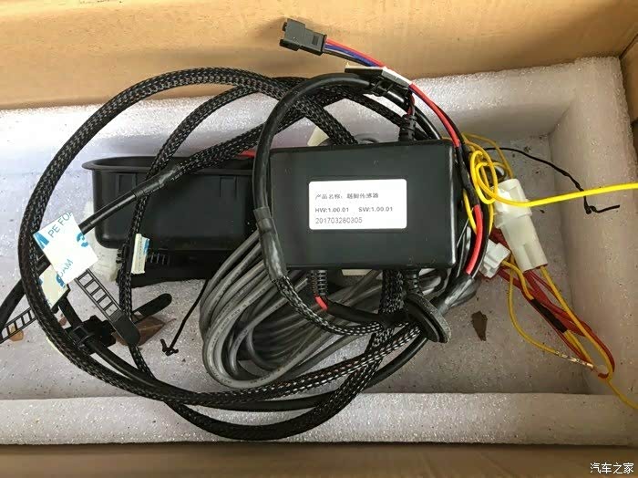

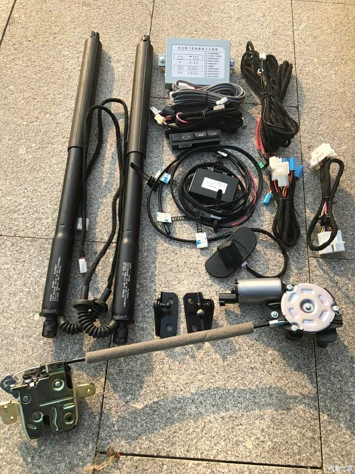

比亚迪原厂双杆、专用上电吸锁、主机控制盒、线束、室内开关总成、脚踢模块等!

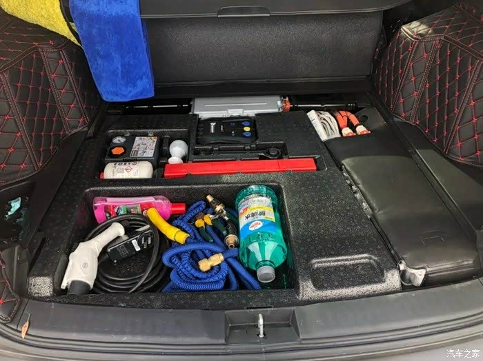

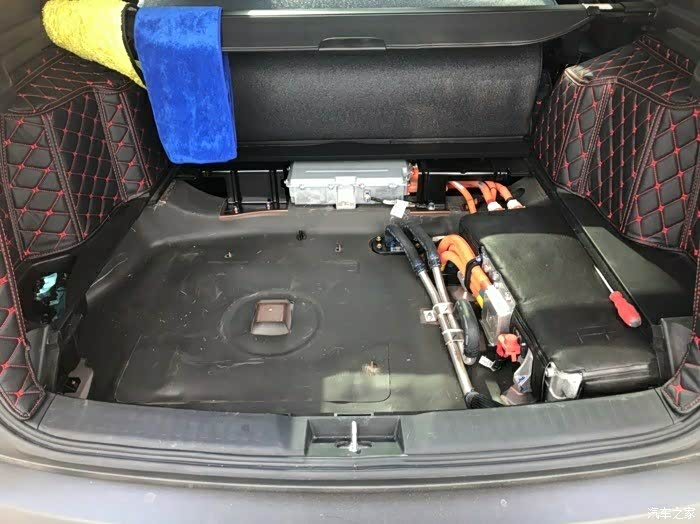

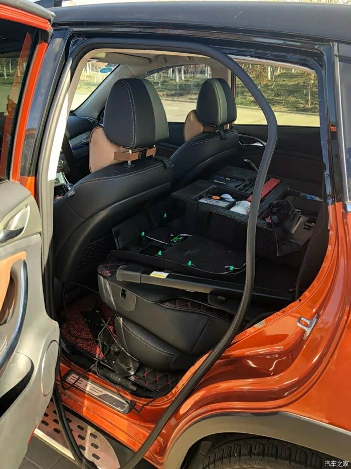

第一部先把储物柜搬离。
搬离储物柜的样子。

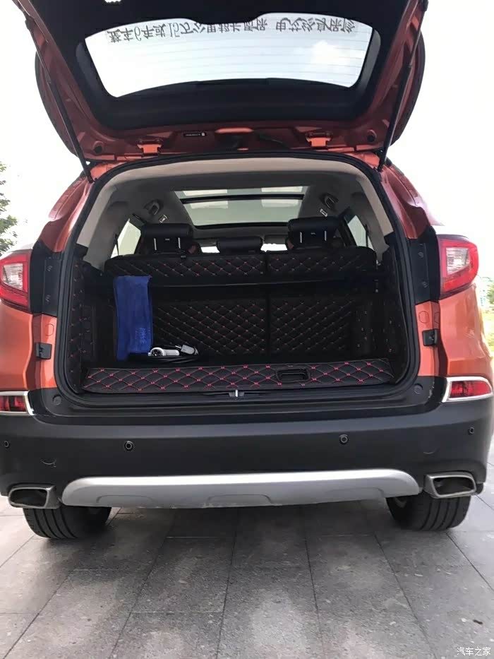

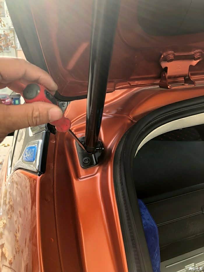

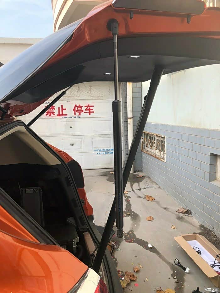

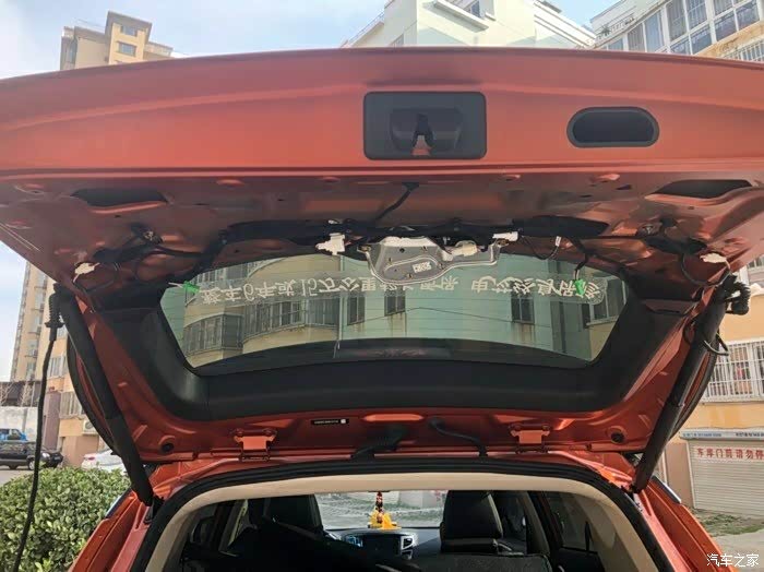

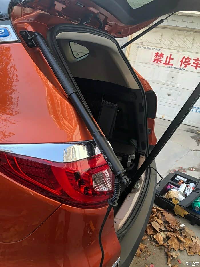

用平口螺丝刀撬开钢箍,原车的撑杆就下来了。
失去平衡了,用原车的遮物帘顶着背门,方便拆卸另一边的撑杆。
一定要顶稳,背面很重的。
先安装一边的电尾撑杆,在安装另一边。
双杆装好后,拆卸内塑料盖板,很简单,都是口子卡上的用力翘就下来了,注意两个小灯的插头要拔掉。

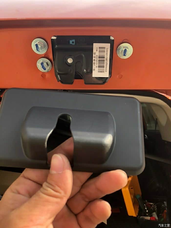

拆卸原车锁头,撬开所料盖,卸掉螺丝就下来了。

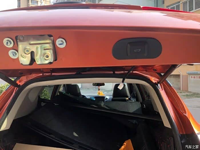

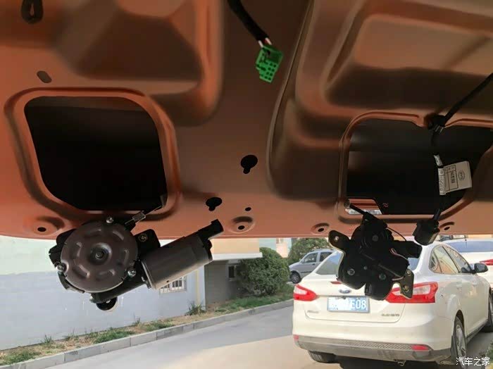

装电的尾电吸锁。
原车预留孔,电吸锁固定在这三个孔里。
翘掉原车门抠,装上电尾开关。

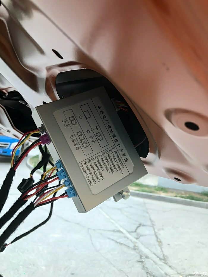

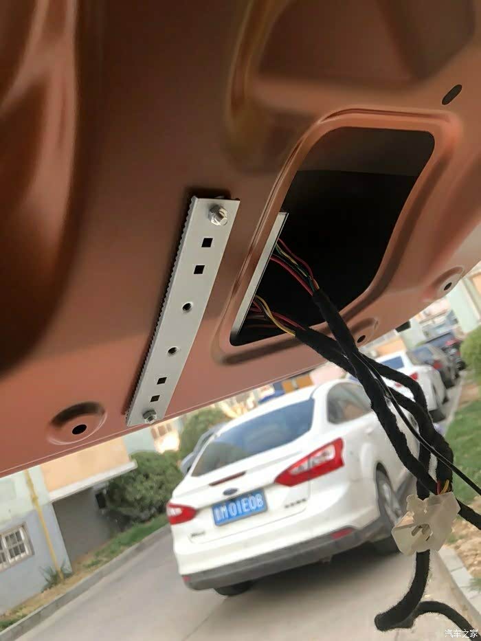

主机控制盒固定在背门内测的大口里。
固定结实,防止震动异响。

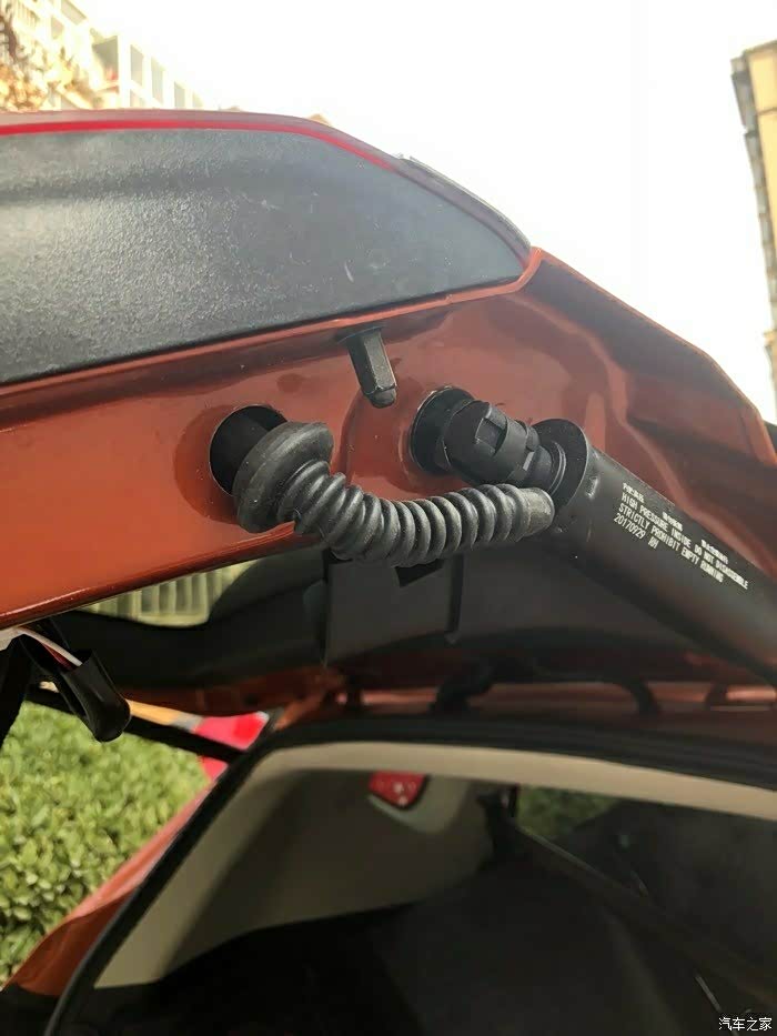

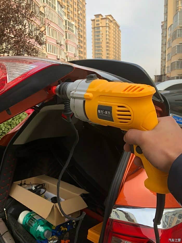

利用原车电源,手枪钻打眼钻孔。
很简单,转几下就透了。

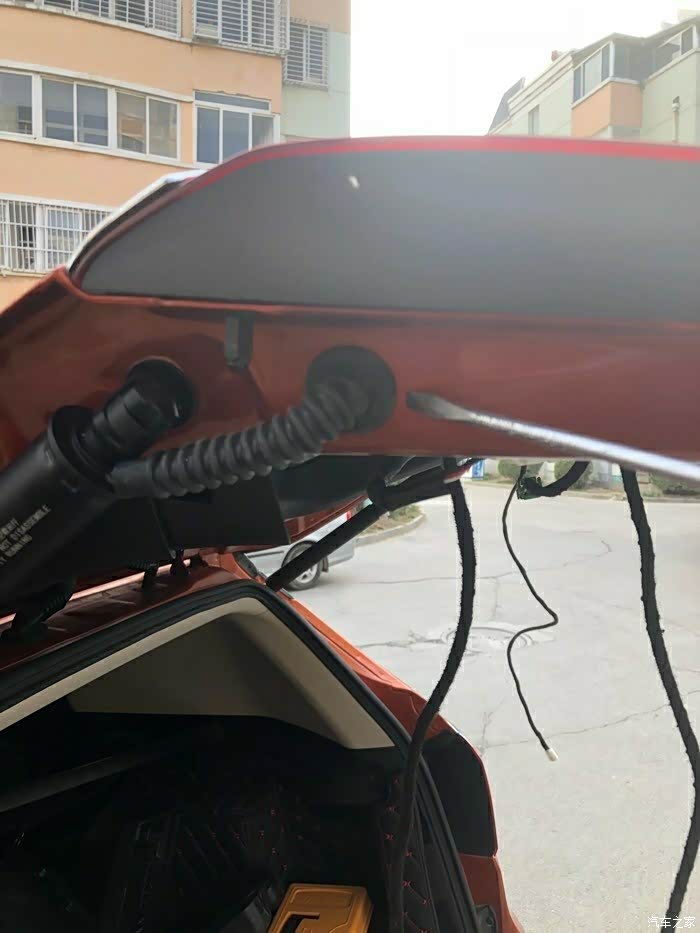

电尾撑杆线束塞进去穿线
用螺丝刀很好塞

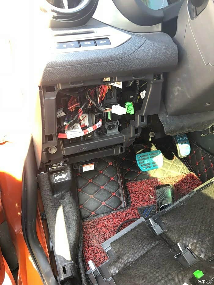

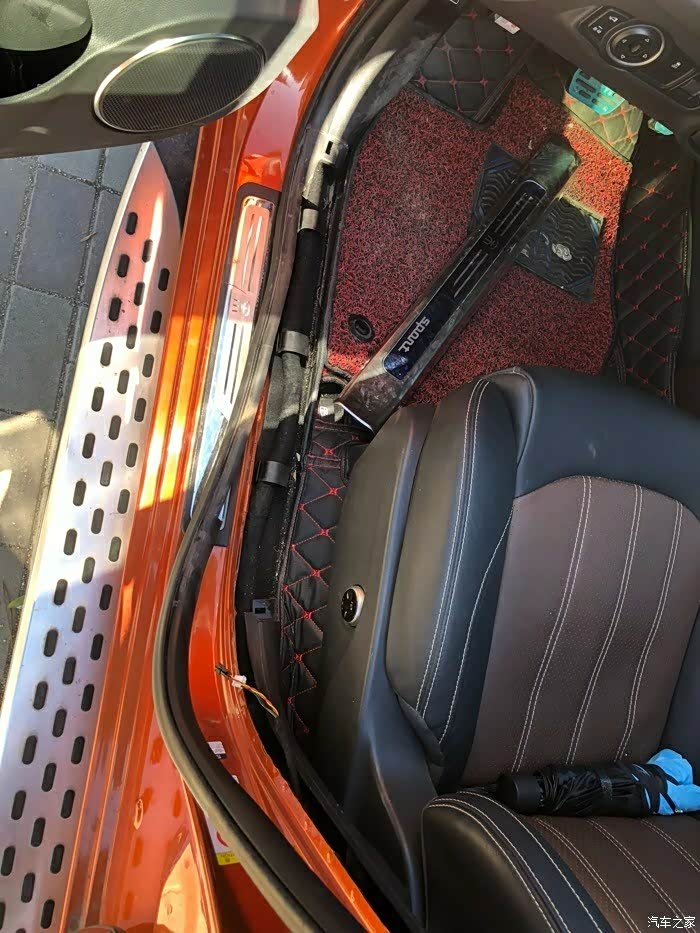

线束沿C B A柱走到驾驶员位置。
走好线束恢复隐藏。

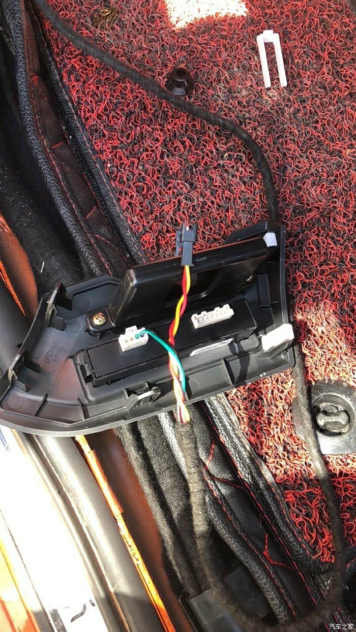

撬开A柱塑料盖

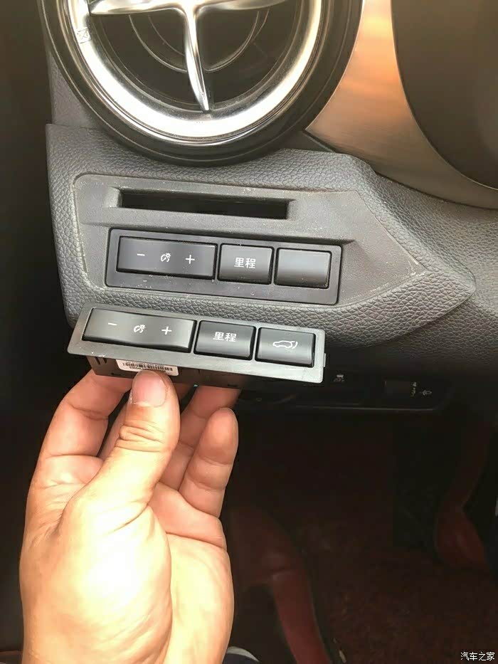

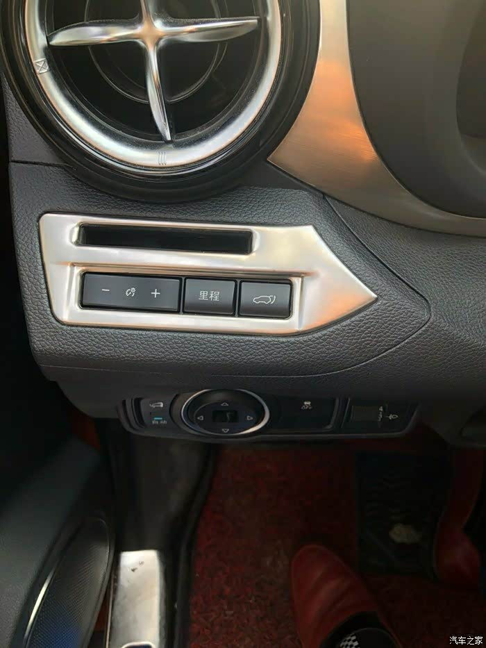

拆下原车里程调节面板换上电尾按钮开关总成面板。
绿色插头插入电尾开关按钮,黑色链接OBD转接头。
恢复就可以了。

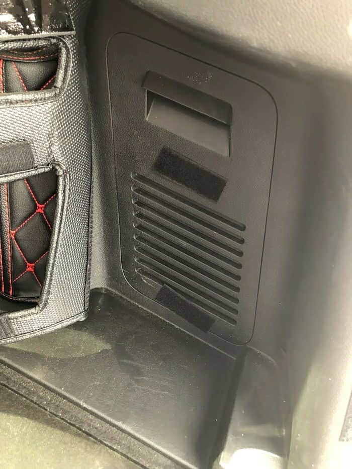

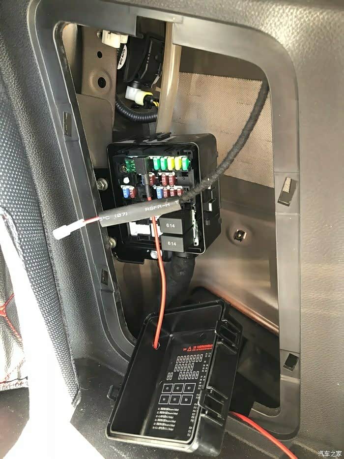

保险盒在后备箱右后方。
电尾电源线插入第一排第三个原车预留AC电源位置,通电测试。
通电测试正常后,用扎带固定线束。

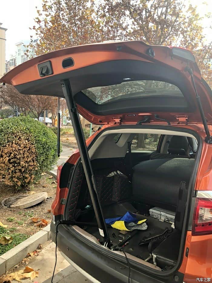

恢复原貌,安装完成!
感应脚踢模块固定到车尾保险杠底部就行了。
替换下来的原车双杆就用不着了,扔家里留着吧!
楼上遥控电尾开启关闭,非常好使!
车子处于P档时按一下即可开启和关闭关尾门,非p档不工作,很有安全性!
电动尾门安装完成,效果很满意,自己动手成就感十足!
