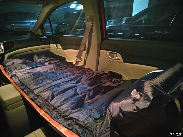

先上两张改好的效果图,这张是铺上充气睡垫后的效果。充气睡垫收纳起来也不占空间。

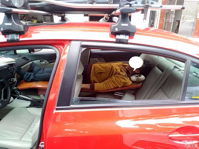

我身高165cm,腿可以完全伸直。如果你身高高一些也没问题,只需要把床板垫起来和中控台齐平,腿可以搁在中控台上,合理利用中控台的空间。

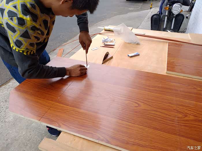

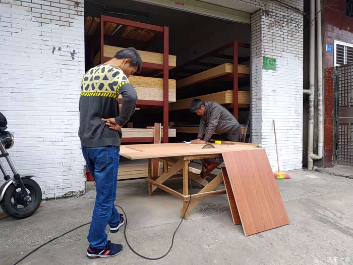

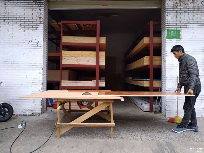

我是自己量好了尺寸画了草图再找这种卖板材的店弄的。
开始裁切,长162cm、宽60cm单人睡觉腿伸直没问题。

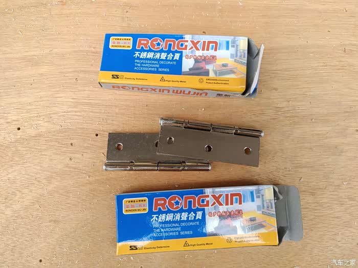

需要用到两副合页(4个)

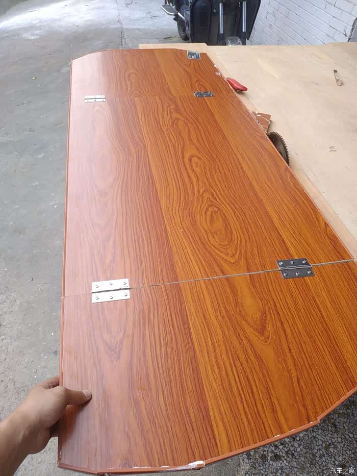

初步裁切完毕,开始装合页。拿到车上对比、调试,边角处还需要按照车内的构造进行进一步打磨。

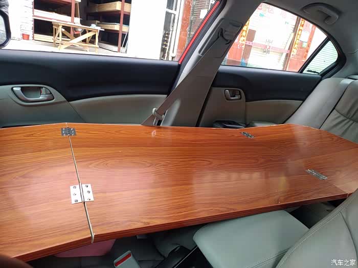

为了不刮花中控台塑料和真皮座椅,我用了扣条包边,无需打钉子,用免钉胶就可以粘贴很紧,由于弧度处没有切割好,所以扣条做了分段粘贴。如果弧度裁剪的好,用一把烤枪对扣条进行加热处理,包出来的弧度会更完整、漂亮。

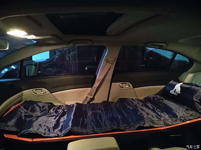

刚铺上的样子,看起来凹凸不平,是因为没有垫好填充物。
随着单人床

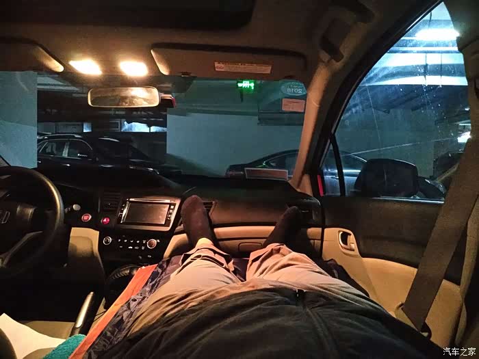

试睡,腿可以完全伸直。

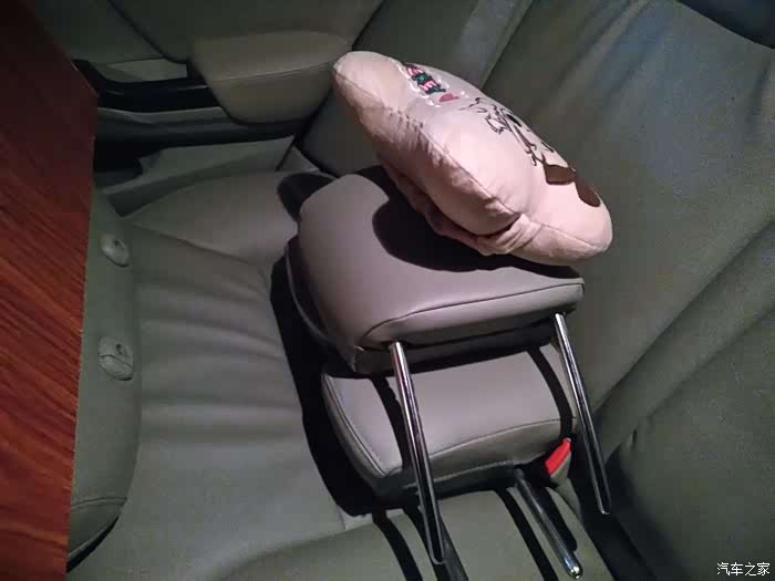

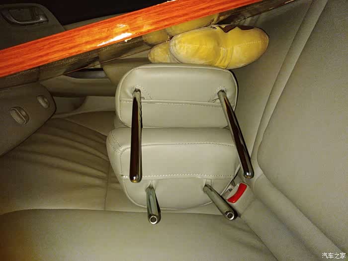

合理利用头枕。
最下面一层铺两个,增加座椅受力面积。
