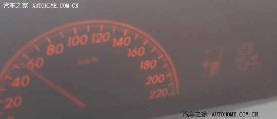

        3、油耗大了,实话实说,没想过油耗会提高那么多,之前的半箱油已经感觉出油耗的提高,于是按照往常习惯,加满后清0,小心翼翼的行驶,一来省油,二来磨合刹车,安全第一,即使如此谨慎,油耗还是比较吃惊。
        换轮毂前,39-40个油,轻松开到670,如果像我现在这么开,可以到750,暴力驾驶可以到660-670,油耗在5.3-5.8,全年如此,每年往复。
        换轮毂后,39个油,行驶597公里,油耗6.5几,也还算凑乎,不过这只是温柔驾驶,感觉暴力驾驶至少再加1个多
当年即将掉第五格油时可以开到小500公里,现在跑到550就闪灯了。
