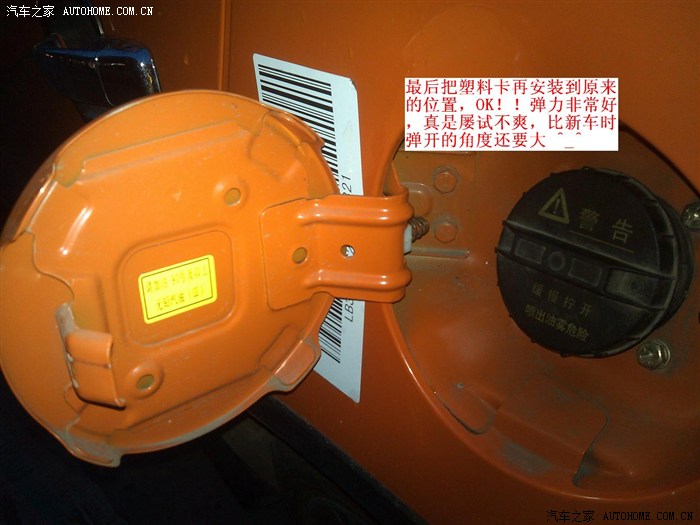

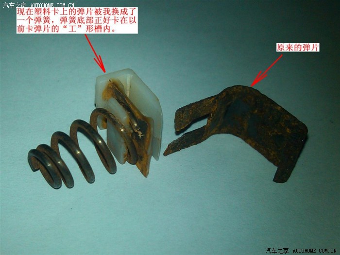

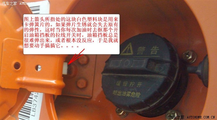

大家好,很久没来冒泡了,今天把一个困扰了我几个月的问题给解决了,所以特意来把方法公布一下,希望能让大家以后有个可借鉴的例子。虽然图解不是很详细、要用到的材料不是很好找,但我相信只要肯动手、动脑,那你就一定会成功。
祝愿所有遇到这种问题的朋友们都能把它顺利地解决掉。。
