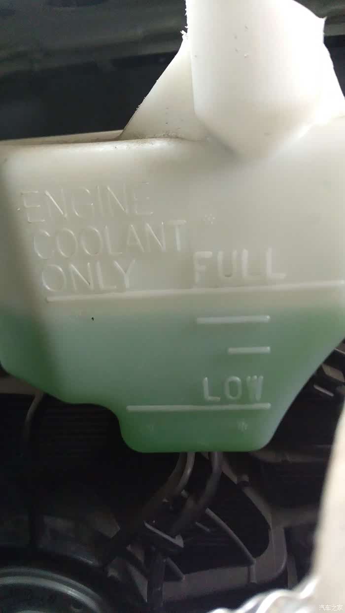

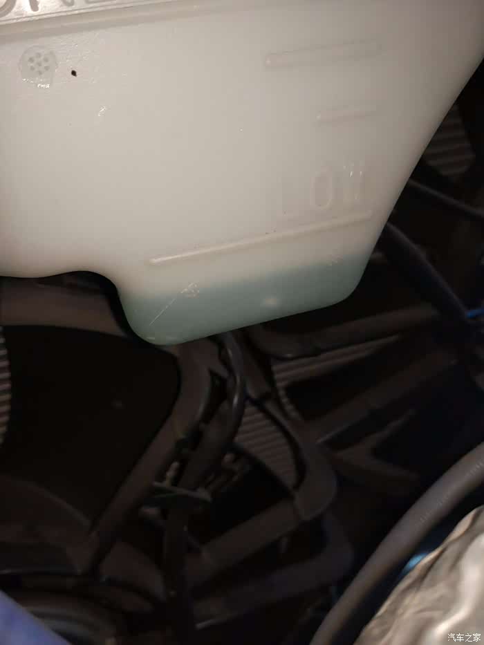

前端时间无意发现小维的防冻液低于最低刻度线,一开始还以为是车子有问题,毕竟车子只开了一年多,然后到论坛查了一下是普遍现象,就按照论坛其他车友的方法,在网上买了防冻液自己添加,过程还是很方便。
防冻液低于LOW刻度线

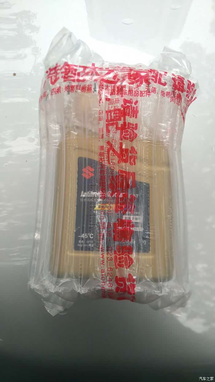

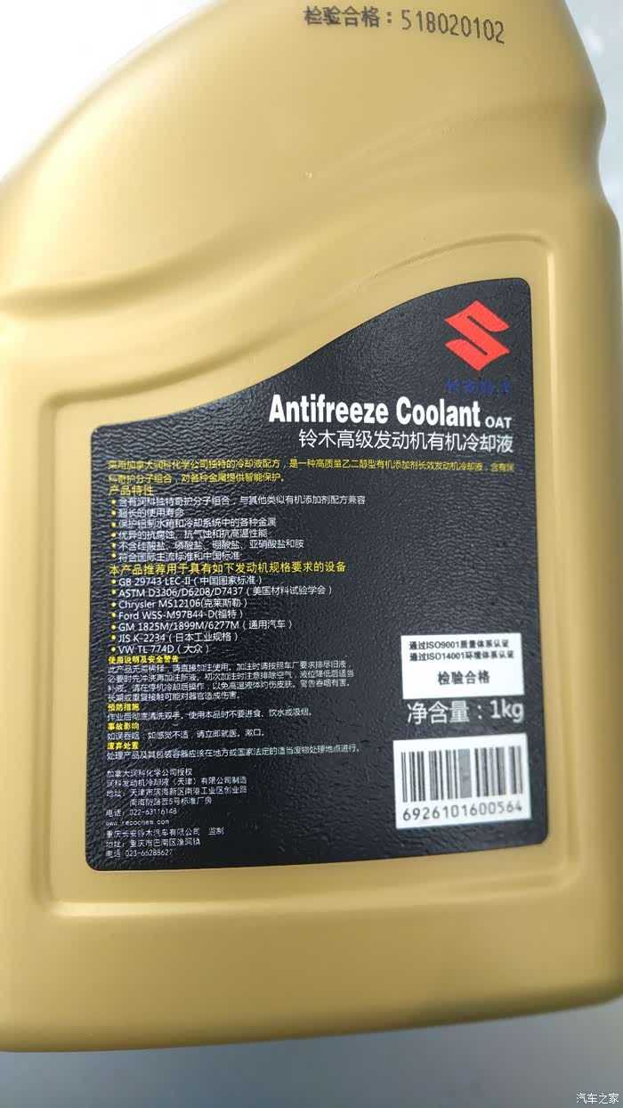

网上买的铃木专用防冻液,1KG装
瓶身上面的一串数字,第2位到第7位代表生产日期,就是18年2月1日生产

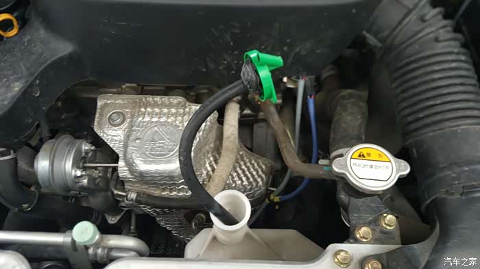

把防冻液水壶的盖子打开,在盖上的时候要用力听到啪的一声,才是密闭盖好。
水壶容积很小,要缓慢添加并停下来查看添加了多少。

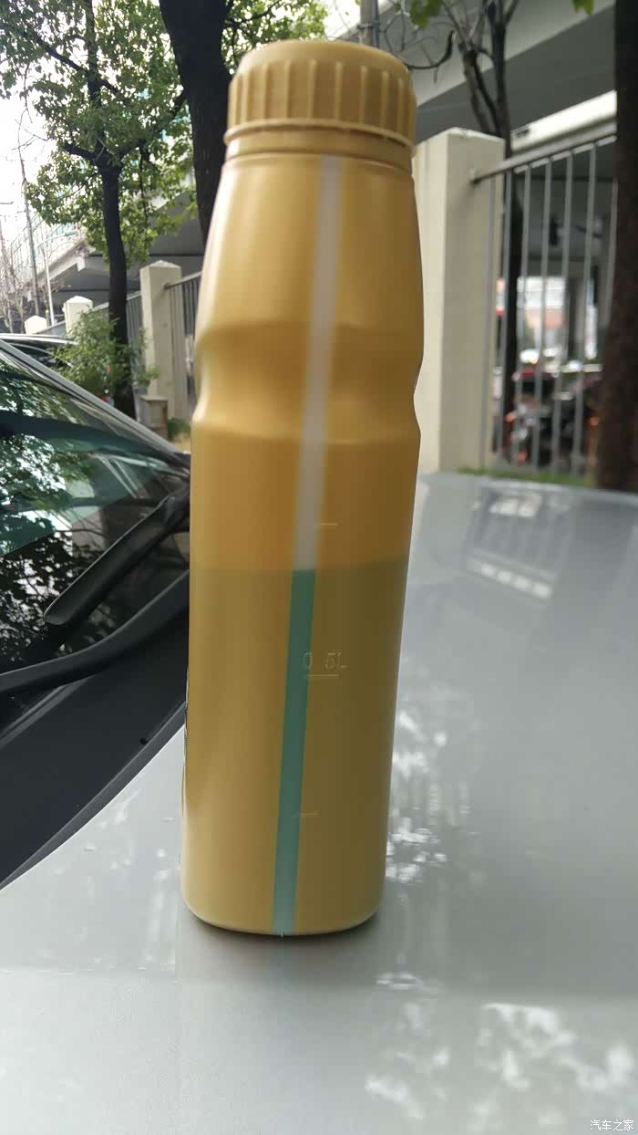

在水壶添加到FULL刻度线的时候,一瓶防冻液还剩这么多,大概添加了200多毫升。
