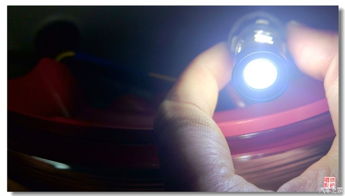

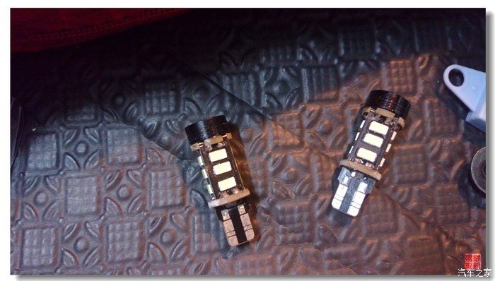

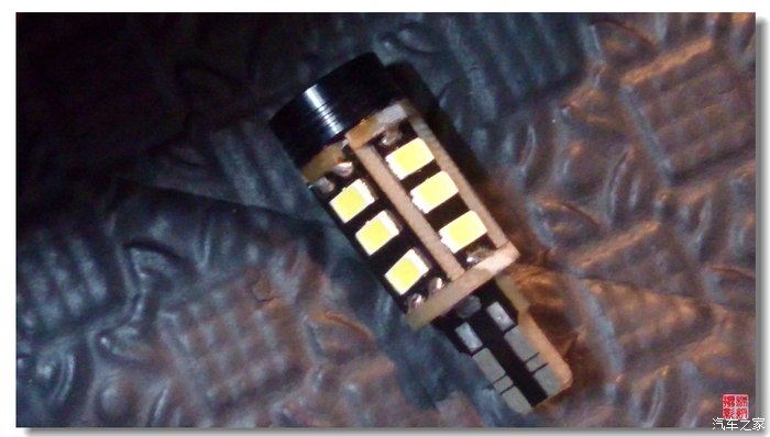

   传说中的“流氓”倒车灯【型号 T15】
作案工具

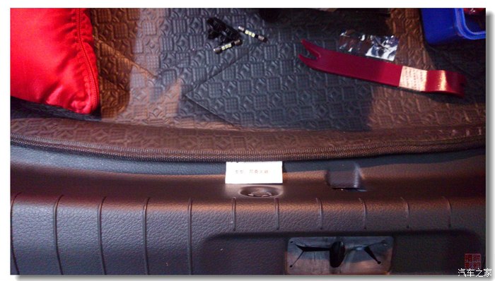

撬掉这一颗装饰螺钉就可以了

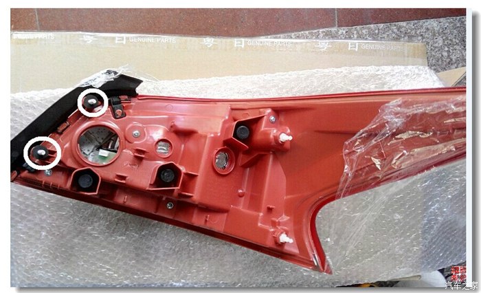

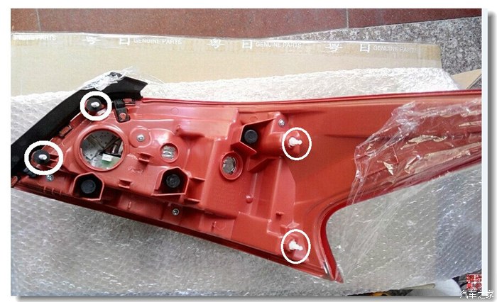

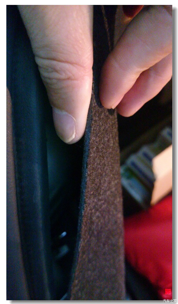

掰开内衬就可以看到两个螺丝,一个人操作,有时候也就忘了拍照

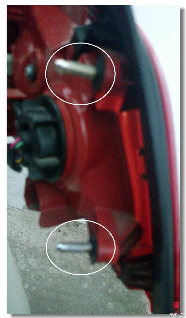

也就这两个螺钉对应的螺帽

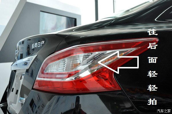

拧开螺丝,然后从车灯旁边往车尾轻轻一拍就能拆开尾灯

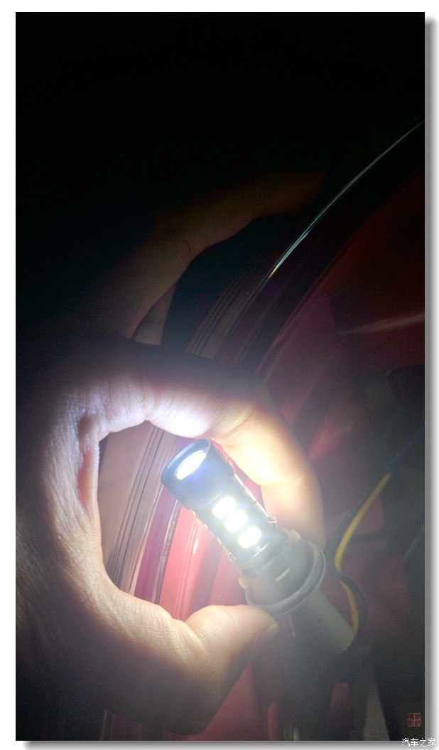

扭开倒车灯,换上“流氓”倒车灯,注意:所有的LED都是有极向的,如果试用不亮,换个极向就可以了!

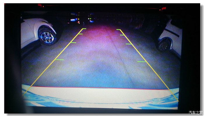

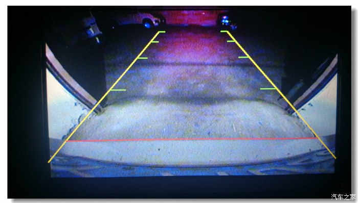

原车灯对比

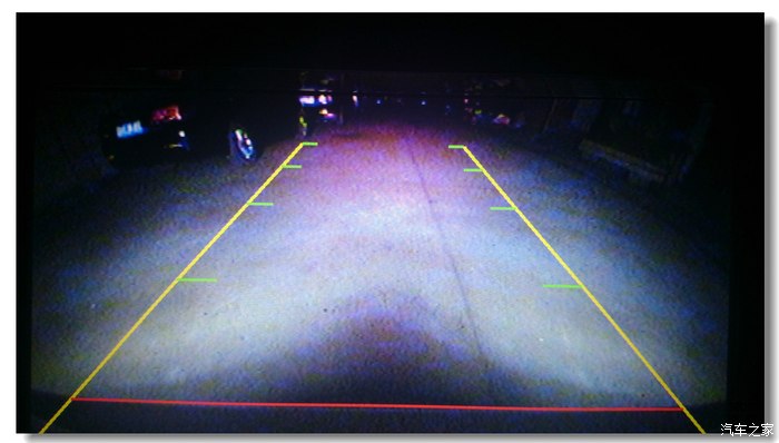

换上以后确实亮多了
装回就简单了,只要能拆下来,装回去就没啥问题,对齐螺丝眼和灯卡子轻轻拍进去就行了,值得注意的是上螺丝不要使劲拧,感觉到位尾灯没有松动就行了,使劲拧怕拉掉螺杆,尾灯就报废了!

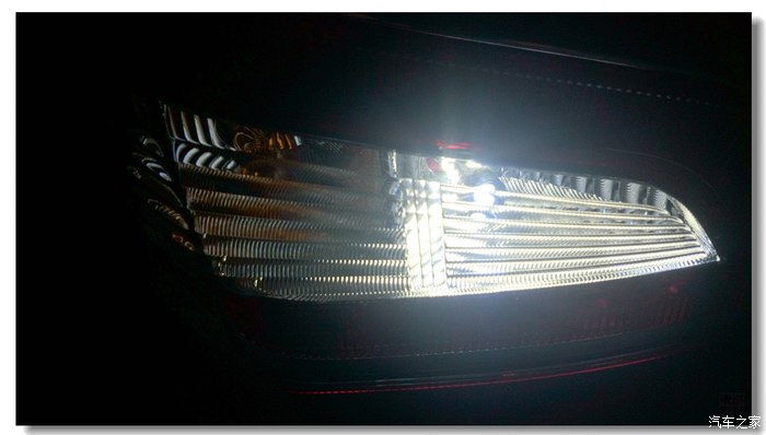

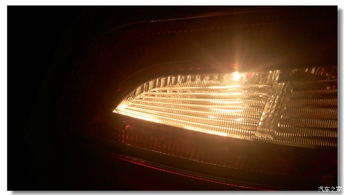

添加夜间效果:
                                                                                                          完毕!谢谢观赏!。。。。。。。。。。。。。。
