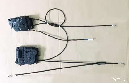

电动中门的两大件
中门其实主要包括两大部分,一是驱动部分,负责驱动侧门开闭;二是电吸锁部分。保证了关闭时的电吸效果。就是下面这两个东西。

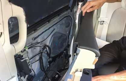

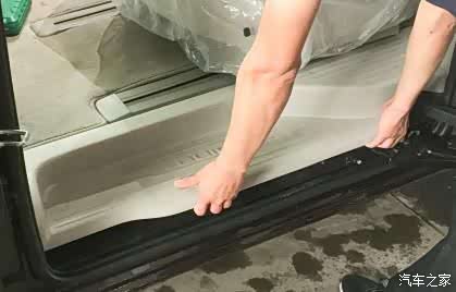

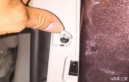

拆掉饰板,更新换代
拧出饰板螺丝,撬开饰板扣,就可以看到整个车门的内部。

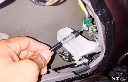

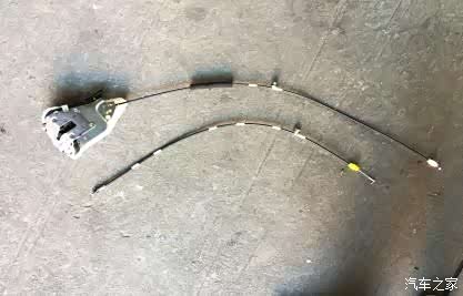

拆掉原车锁头
这一步先要拆掉内外把手的拉绳,然后再拆掉锁头。

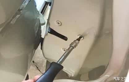

拆掉把手解锁绳
再拧下锁头螺丝,就可以完整卸下整个锁头。

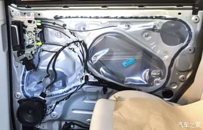

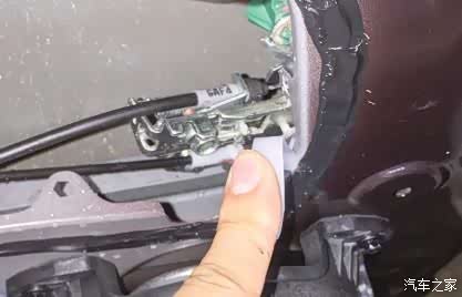

安装中门电吸锁

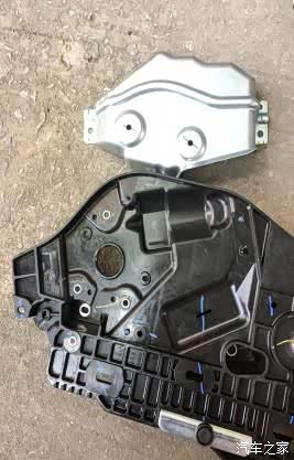

这一步就相当于原位置换吧,把之前原车的换成电动中门的。这一步要先安装锁头,再弄锁绳。这是整个中门电吸锁,因为是电吸,所以多了驱动部分。大家可以对比上图看看。

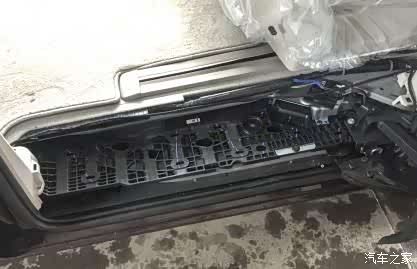

滑轨电机安装

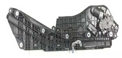

这一步比较复杂。简单来说,就是把整个滑轨饰板拆下来,装上产品的滑轨电机结构。

先拆掉压条饰板
拆完后的效果
再拆掉滑门导轨饰板。中间比较复杂,有兴趣的可以咨询官方哈!

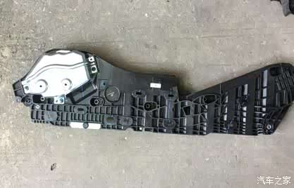

安装也挺复杂,就是把整个滑门电动配件弄上去。就是下面这个

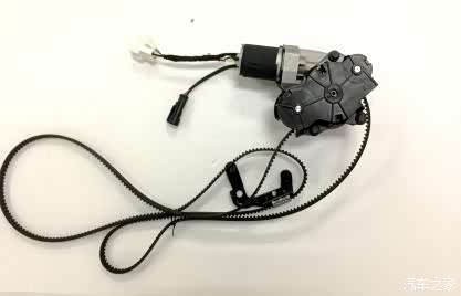

先把原车的银色盖子弄开,下面这个部分。

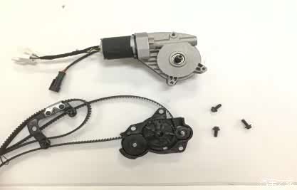

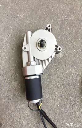

这是产品的电机,是核心动力,据说很牛。

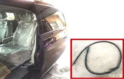

首先你要取下防水胶条
换上产品的防夹条就可以,在换的过程当中要耐心点,否则会弄坏。

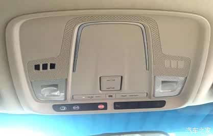

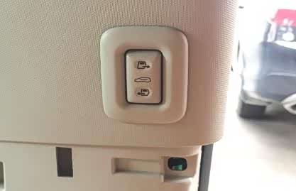

安装电动中门之后,可以有5种控制方式。包括钥匙控制、内外把手控制,还可以通过B柱按键、驾驶室按键控制。当然你也可以选择一脚踢开闭,但我觉得没啥用,没装了!

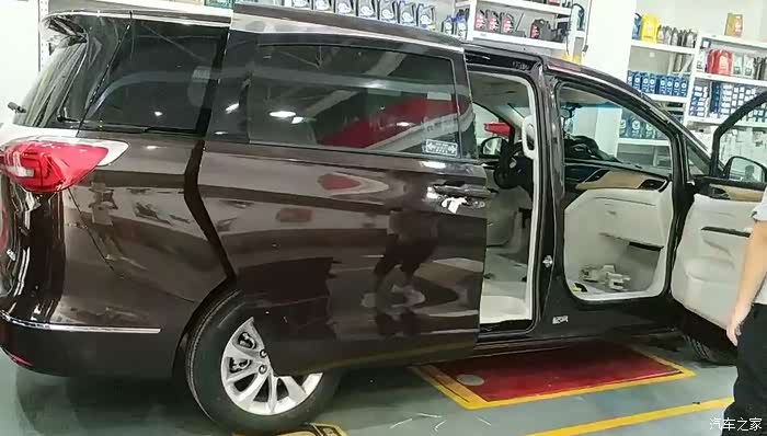

以上是大概的改装过程,中间省略了很多。大家可以欣赏下安装后的开闭效果。运行很流畅,品牌还是值得信任的。视频没上传号,就截个图吧。
