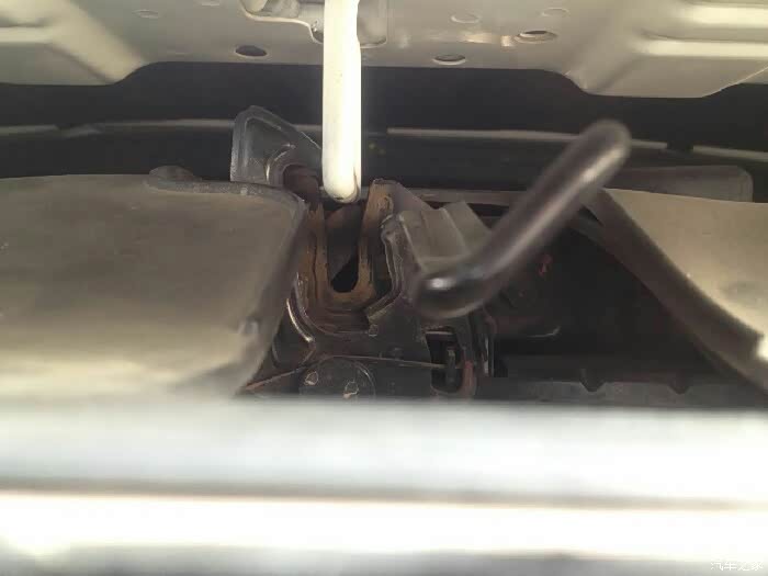

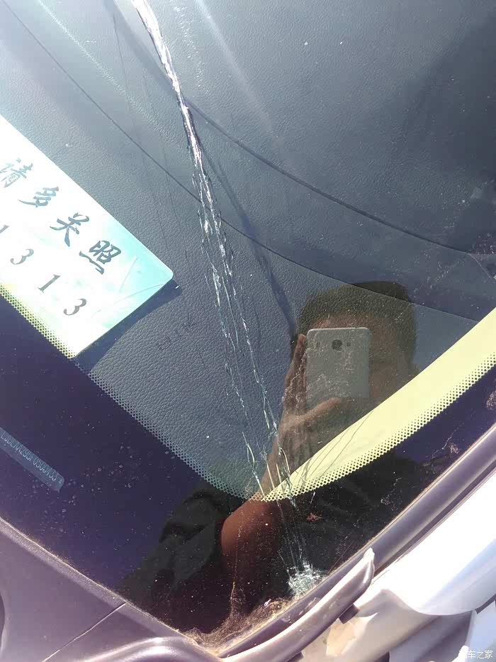

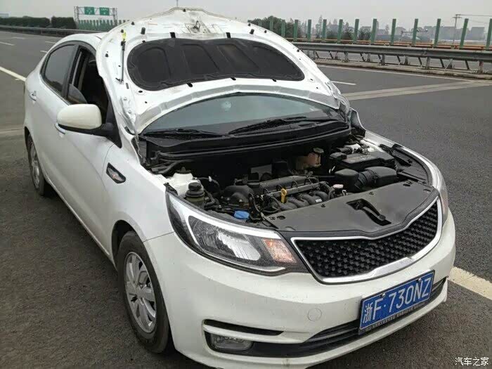

正月初二日中午,行驶在高速上,走了有五六十公里后,当时车速110km/h左右。引擎盖突然弹开,打坏前挡风玻璃。视限全无,所幸路上车少,立即停车,庆幸没有遭成严重后果,保险公司不管,说是车质量问题,后找专家咨询,仔细观察, 二档锁扣没有起作用,高速行驶中一档锁震开,没有双保险。15款K2的车主赶快检查,弹簧太松,二档锁扣没有起作用,一档锁扣存在设计缺陷,怎么会震开,如果是这种情况,赶快解决,以免出现不测,后果不敢设想,吓死人呢!这车反正不敢开了,没有出大事,保险公司都不管,真出事了,就成冤死鬼了!通过4s店,己反馈厂家,到现在没有处理意见,何解?
车子停止后的位置,庆幸车少路直
挡风玻璃左侧受力点
挡风玻璃右侧受力点

引擎盖关上看不见里面,轻轻放上二档扣无作用,从缝隙中拍的

二档锁扣不归位
