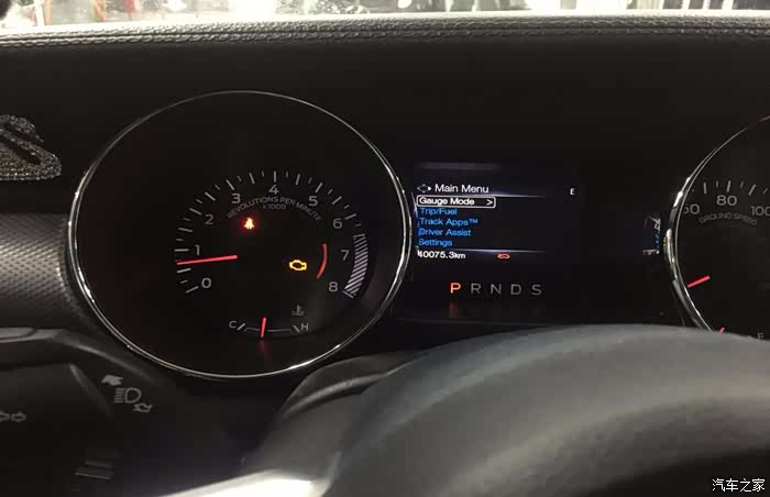

开了四万多公里,因为我都会按时送车去做保养,所以自认为车子性能稳定。那时候大概是17年初吧,某天开着开着突然发现仪表盘报故障,我只好拨打了万高质保手册上的400电话,记得当时第一反应是,接听很快,服务态度非常好。接着他们给我安排了一个就近的说是星级合作网点的维修厂,入场检测。
记得当时检测完之后说是车辆发动机缸压不足,内部有拉伤,二、三缸活塞烧蚀烧熔,缸盖燃烧室里面有破裂损伤,同时因为活塞破裂,还刮伤了缸套内壁,最终导致车辆出现故障报警。

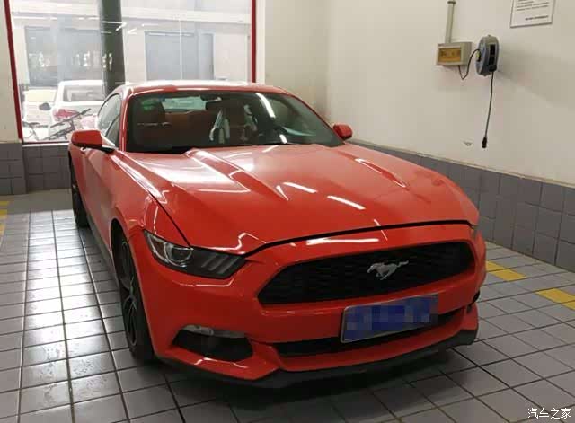

这是当时所购买的万高质保的工作人员给我讲三缸活塞烧蚀、二三缸活塞破裂是怎么个回事的时候拍的,其实也是想多了解一下情况。当时万高维修的人跟我说签完字就可以不用担心了,等着提车就行,他们会全程跟着确保质量的,但我不太放心,所以没有立刻走,第一回修,我还是很谨慎的。
呆了有一会吧,看定的维修方案是为我更换中缸总成,对于发动机进行大修包什么的以及更换什么油液和辅料,太久了有点记不清楚。看到他们比较专业,也看到了现场的新件,我就回去了。过了几天之后,顺利提车,看了眼维修费用将近4万左右,心里想着真是省钱了,驾驶一段时间后没有发现问题。

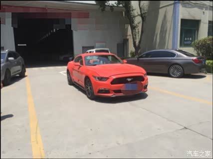

结果客服小姐姐又是很快速的安排我入场检测了,二进宫....
这次我没什么不放心的,就问了一下这种第二次维修,是否有需要自己出钱部分(因为身边有朋友买了质保之后修了一次就不给修了,或者是修的时候要求车主出一部分这个那个费用),然后万高的维修人员告诉我不用的,不用自己出一分钱,只要我合同还在,他们就是负责任的。于是签字完事我就直接走了,走的这么痛快是因为我觉得万高的质量还是有保证的,没多久顺利提车,看了眼维修费用3万左右,再次感觉自己当初买质保真是赚了...
