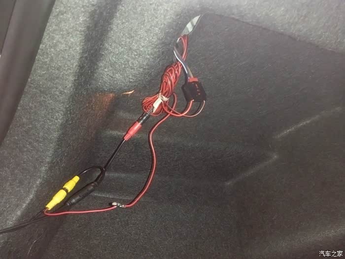

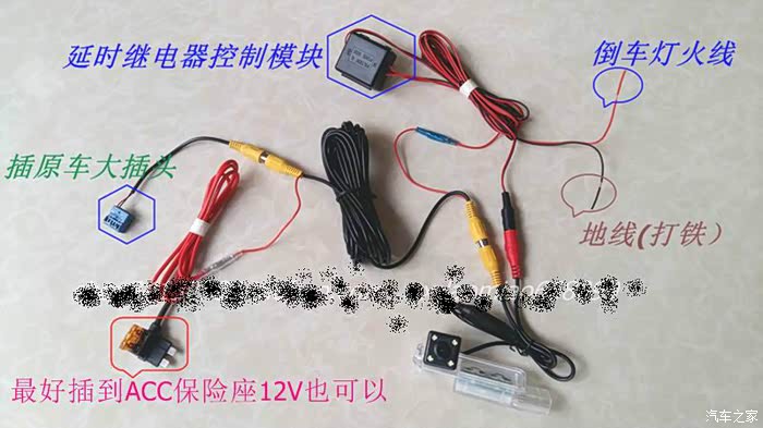

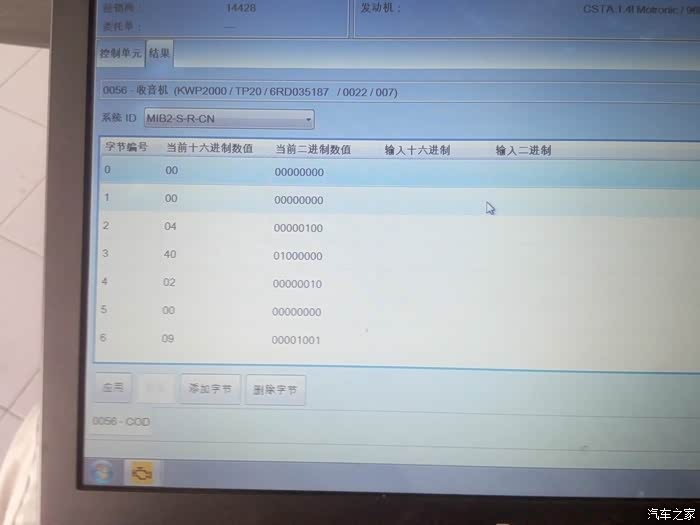

帖子介绍16款宝来安装5寸PQ平台MIB的倒车后视频的安装方法,前面接摄像头转换线的红色线接ACC,简称接开钥匙电。后面接解码盒的ACC,接倒车灯电源线《大众倒车灯电源线是《蓝黑色》一条线接搭铁。收音机改编码 00 00 04  《40》 02 00 09。40是开通倒车视频的编码。接网关线这里要注意啦, 转换线9号脚接网关T73a 20号脚。 转换线10号脚接网关T73a 21号脚.。接好后用5053在网关注册列表把收音机56打钩。

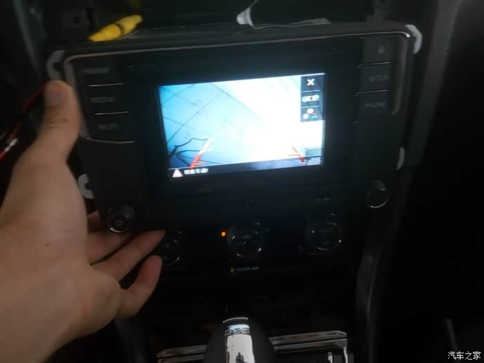

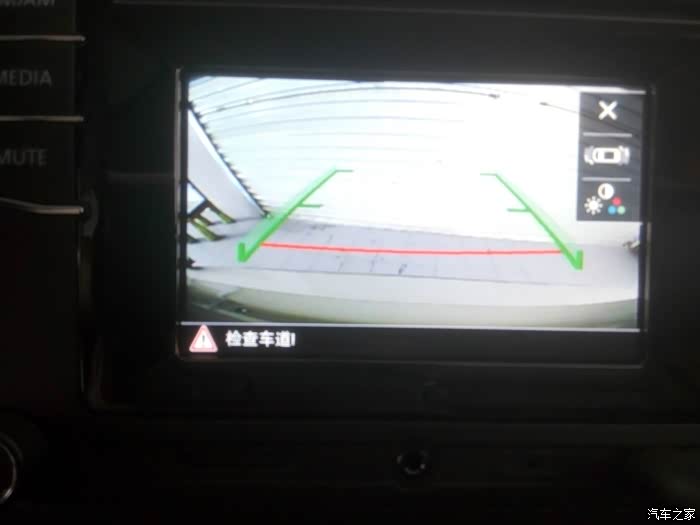

图像出来啦,证明安装好啦。重要事情说3遍。    一定要关后尾箱,一定要关后尾箱,一定要关后尾箱。不关是无法显示的。
接好线测试
挂倒车测试中。

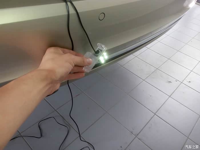

买的是牌照灯的摄像头,带10秒延时的。图片打码啦避免广告嫌疑。
这是宝来1.4T旗舰版带倒车后视频的编码,第3字节的40就是开通倒车后视频的编码。

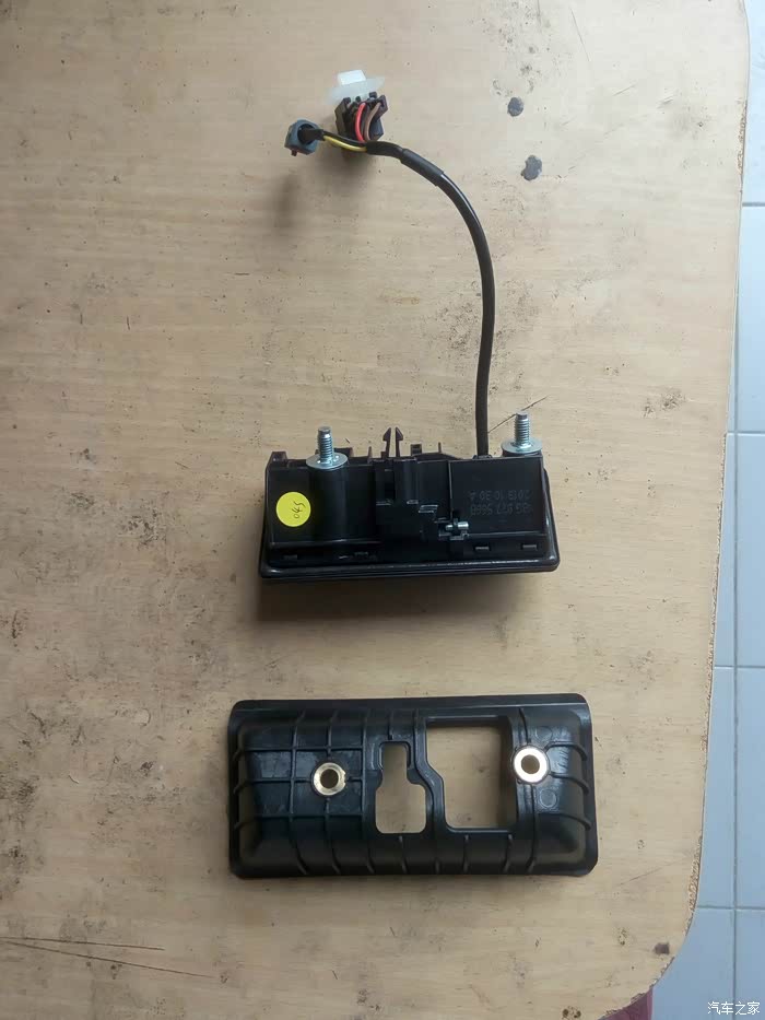

这是原车的摄像头的效果。
原车的摄像头
原车的摄像头

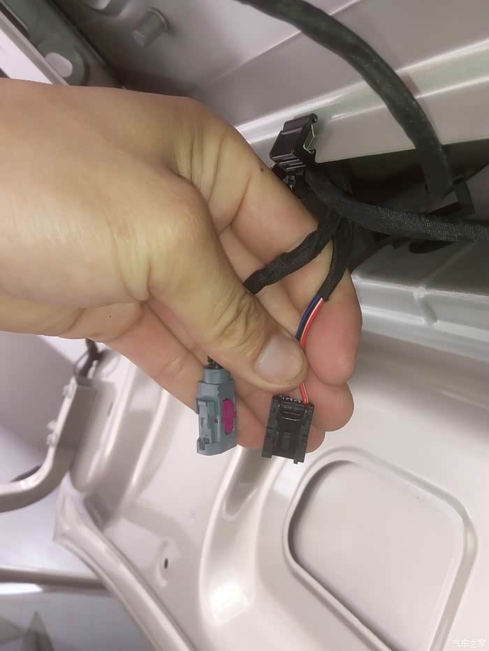

原车接线红色接保险丝坐SC区31号保险,蓝黑接倒车灯电源。
