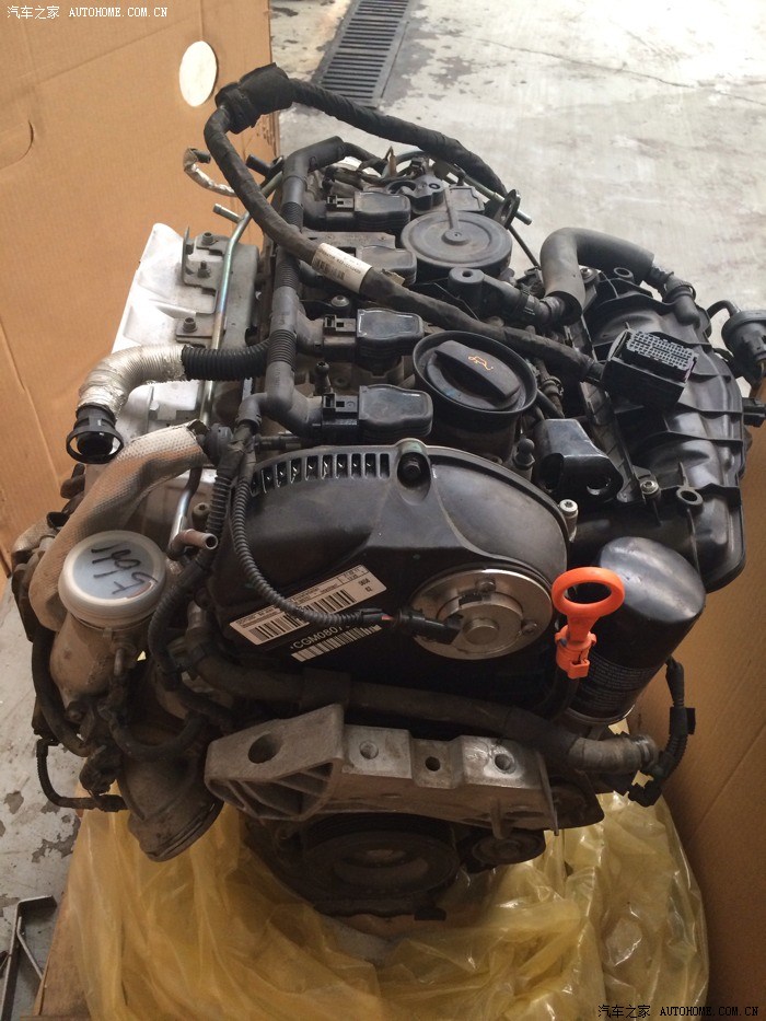

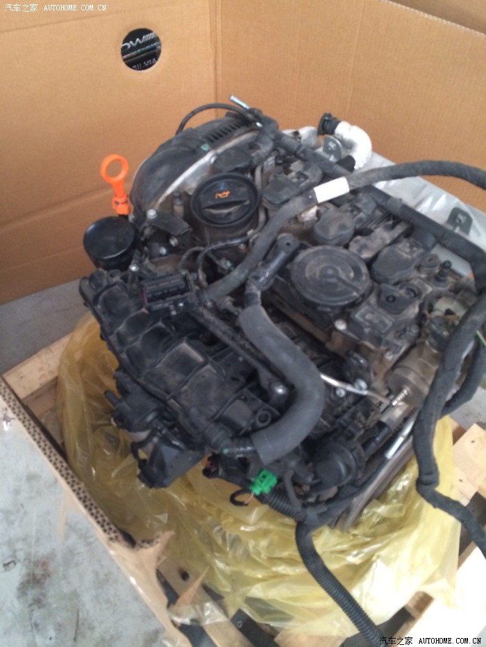

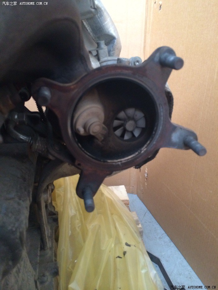

买车快两年了,一直潜水,今天出来冒个泡,先说说个人对CC这车的评价、开了快两年了、总体感觉还可以、速度、舒适、运动、尤其是那骚骚的外观,大爱。自从买了车就没让我省心过、提车是11月末、当年冬天就有一次机油报警、当时因为是新车没太在意,之前也听说过迈腾有烧机油严重至换发动机的,但是没想到这事离自己也越来越近、有过一次报警后心里就总担心自己的车是不是也烧机油、每周都的看一次机油、本人平均每天跑一百公里左右,基本每次看机油都下线、甚至下线一下到看不见机油位置、每次都的加小桶机油一桶(1升)。也没想到找SSSS索赔这事、因为闲麻烦,每次保养完都的另外买4小桶机油以防万一,知道这个月,我是是在受不了了,一天天老怕那天把机油跑干了,机油又涨价了,正好到保养日期了,顺便做个机油检测,一共两次检测,结果都是平均一千公里燃烧980克左右,店里说可以索赔发动机总成,没说长发短发,我说可以,到货那天,接待人员告诉我是长发总成,当时我也不知道怎么回事,于是接待人员就给我耐心讲解什么是长发和短发,了解后心里舒服多了,更换发动机时间很快、师傅说长发总成更换很容易,一天的时间就完事了,换完后行驶了1200公里,目前还没有烧机油的表现,带测试中。下面发几张更换现场图片,由于本人没全程在场,就拍了几张,望龙版给个认证加和精,感谢!

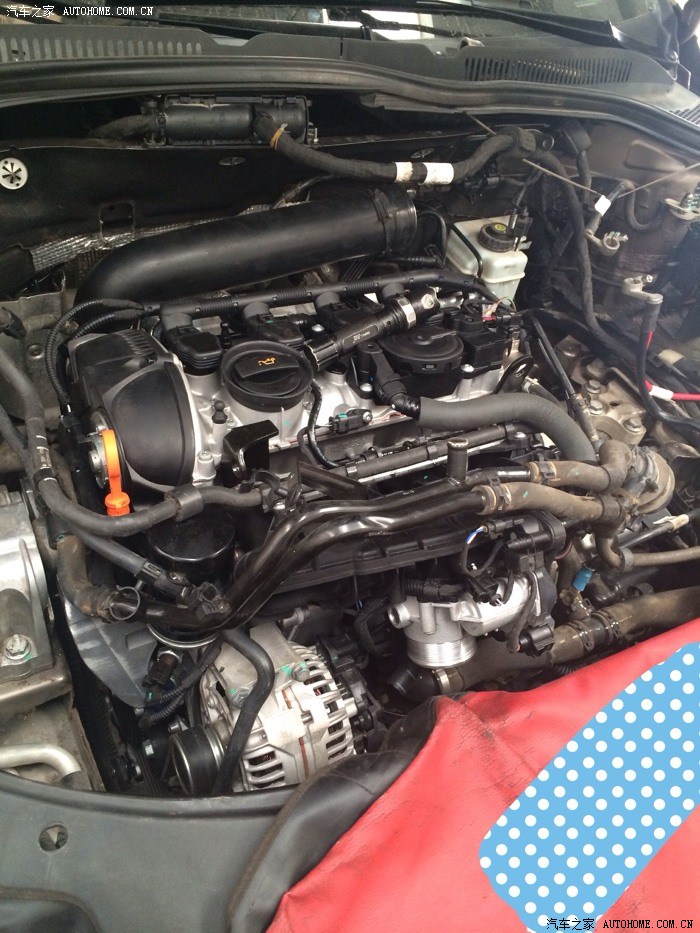

还好后正在装附属配件

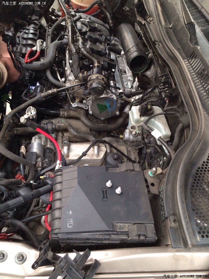

进行中

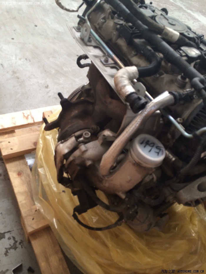

拆下来的发动机

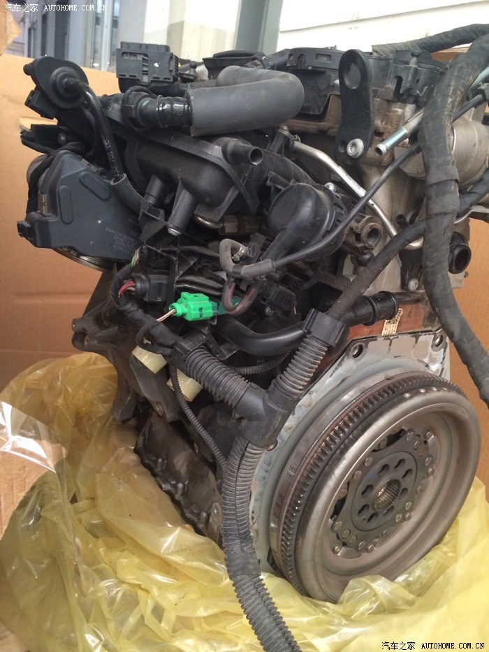

全车线诉

涡轮内部

涡轮内部
