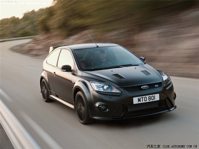

当然还有全新一代福克斯所搭载的1.6L GTDi发动机,其最早装配于福特林肯C概念车之上,并与2.0T发动机同年于英国Bridgend发动机工厂生产,而量产版根据调教不同,分为了最大释放功率110kW-132kW多个版本,并已经装配于现款福克斯(欧版)C-MAX以及沃尔沃S60之上。按照福特厂家的定义而言,这是一款在传统汽油发动机基础上增加了燃油缸内直喷(Gasoline Direct Injection,简称GDI)、涡轮增压系统(Turbo Charge,简称TC)以及双可变气门正时系统(Dual Variable Camshaft Timing,简称DVCT)三大主要核心技术,且其燃油经济性可以提高20%并降低15%的二氧化碳排放量的新式发动机。
全新福特福克斯
