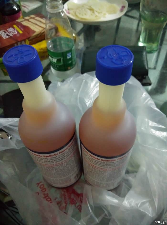

看到了吗,新买的两瓶,比原车的贵了很多,全合成的,牌子不说,免得说我打广告,油现在还没换上,这几天天天下雨,等天晴了去换,如果你们的车也有这个问题,关注一下吧,顶起来,等换了开了再来说一说,而且卖油的说,这个油是专为助力用的油,专用油,也可以用波箱油替换,用波箱油替换价格低,但是我没用,买的是专用助力油,油已经换上了,没有任何变化,说明换油是没用的
