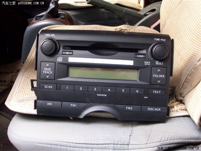

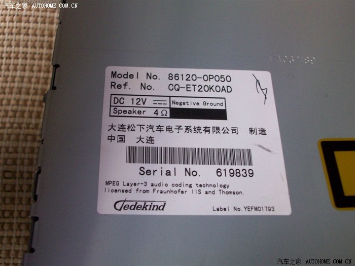

收到CD后,迫不及待拆箱,过程没拍,实物是很大的,吓了我一跳!

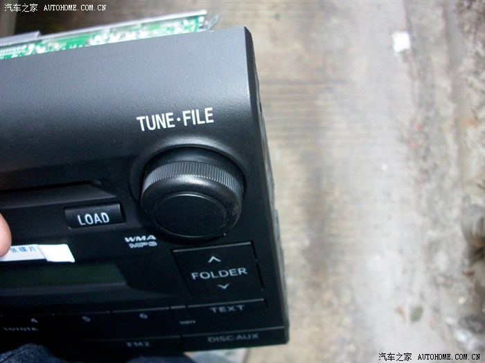

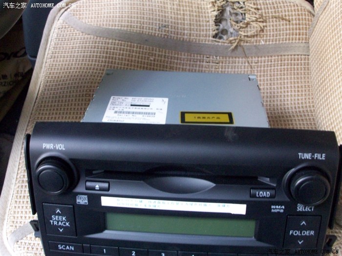

来个正面图
大连XX汽车电子制造,敏感时期哦,低调。。。

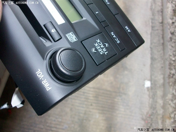

面板真的很大噢。。。

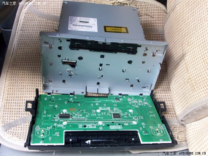

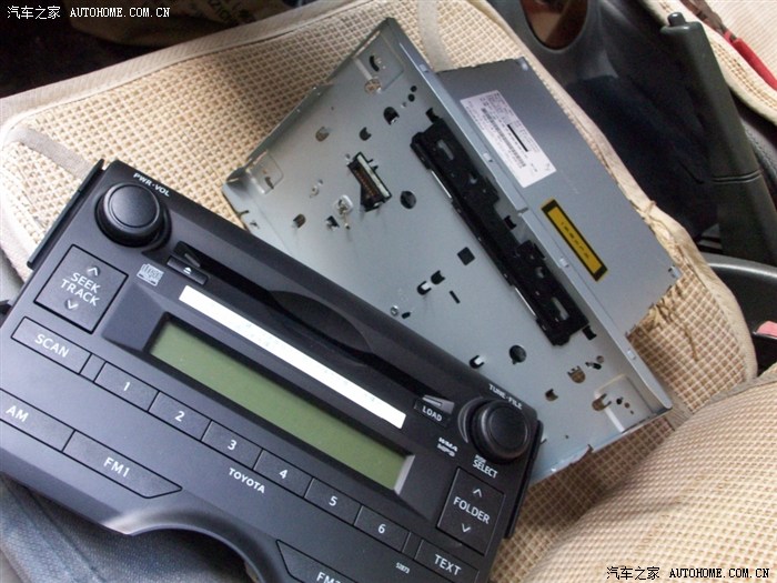

本着DIY精神,拆之,解之
面板已拆除

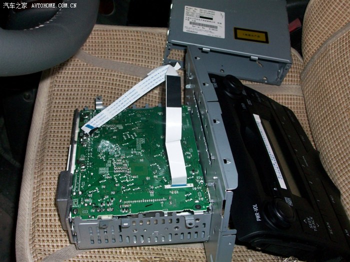

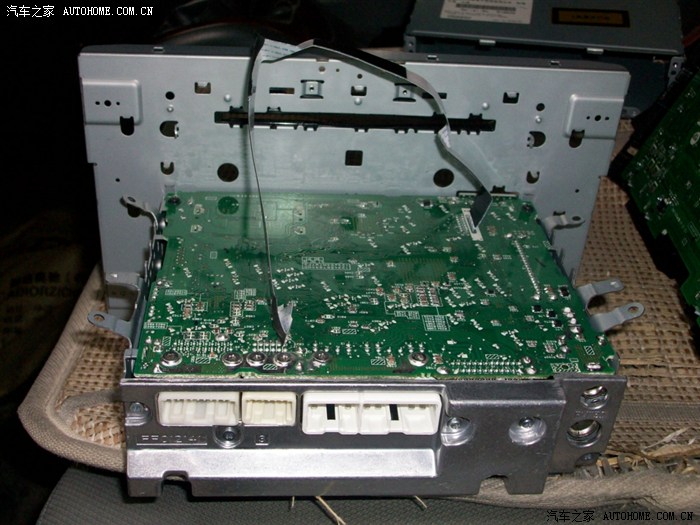

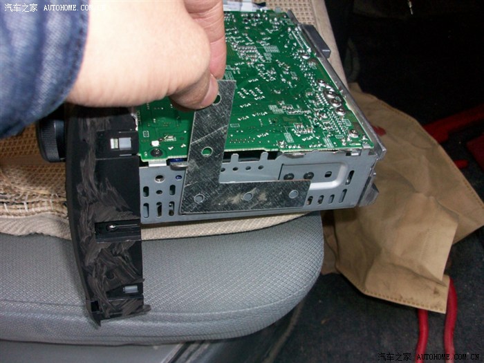

继续拆,双层锭,把上面一层装CD机芯的盒子拆了才可以装到我预想的位置,大卸几块

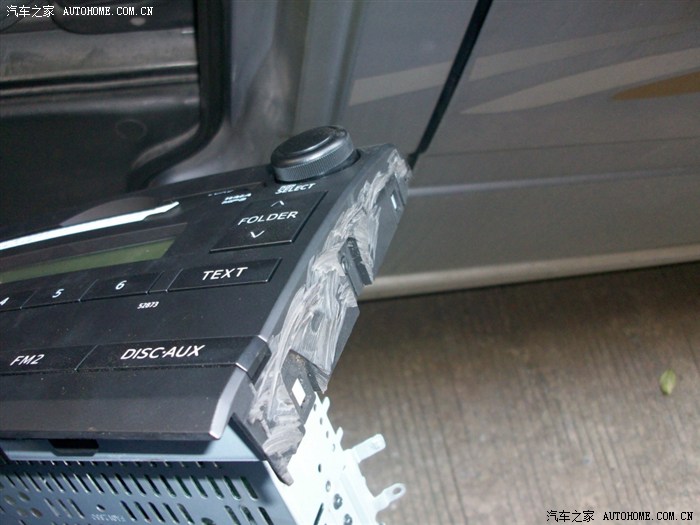

两边的扣有点阻碍,装上可能会勾住裤子,唯有磨之!亲们看一下我的第一张图就会见到面板两边有一条扣了。
平滑吧,五金厂老板(我兄弟)亲自为我操的刀,感谢他在背后默默付出,若此贴有幸精华,有一半是属于他的
再看,手工真的很好!赞!像原厂就是这般光滑一样。
虽有点花,但平滑是王道!!我只求实用,不花哨。

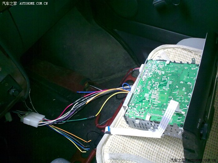

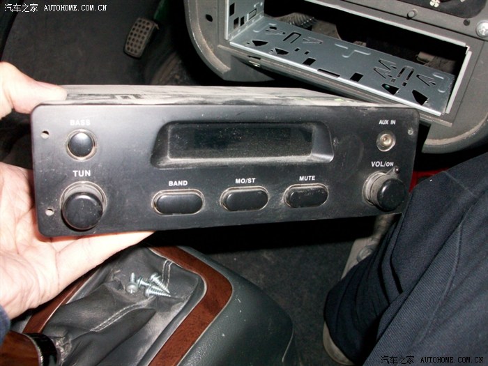

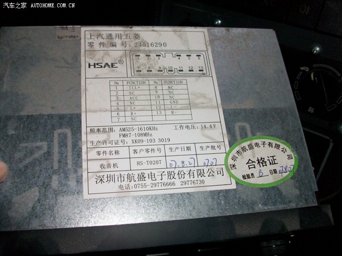

尾线没到货就先拆原厂收音机,目的不是把原厂的拆下,目的只是把原厂线头拔出来用,由于第一次拆原厂收音机,费了我不少功夫
已经拆下原厂收音机,过程没拍,一个人不好操作
原厂收音机接线示图
烟灰缸拆下,弃之

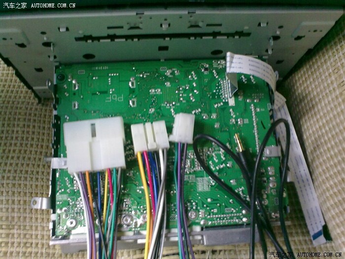

好了,尾线到货,下面是接线和装机过程

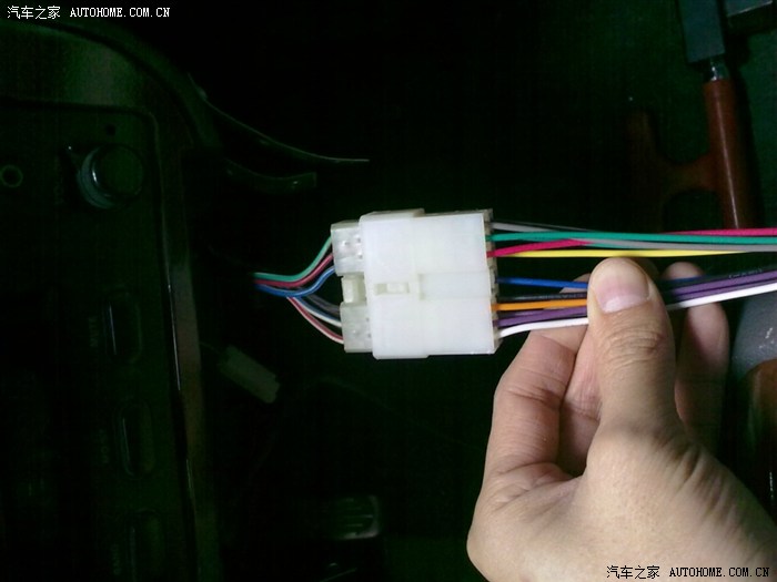

来看全家福,插头从左到右分别是:五菱无损插头,丰田电源和前喇叭线,丰田后喇叭线,丰田音频输入线(黑色)

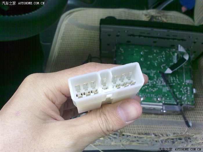

五菱无损插头

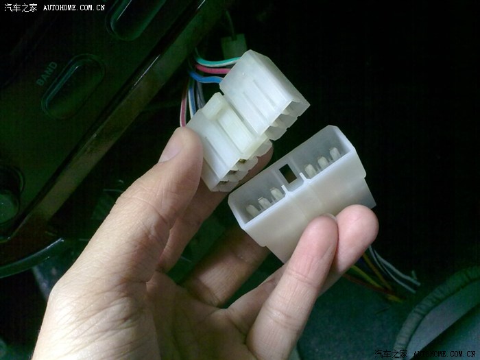

左上是原厂的插头,右下是买的无损安装插头,直接插上就可以了,省时省心。这样做的好处是不动原厂一根线路,不过得付出8.5元作代价
插好了

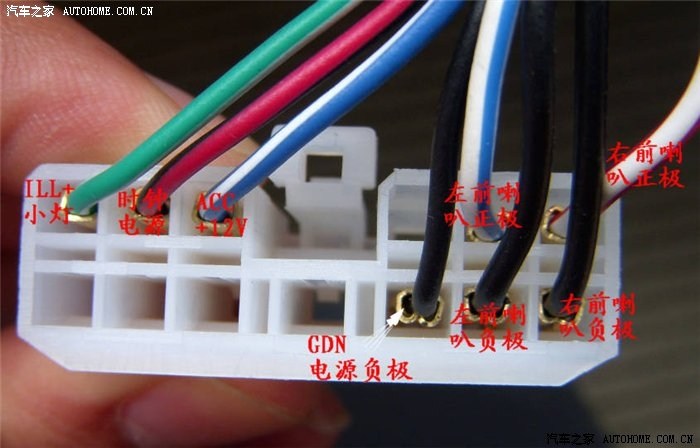

电源、小灯、音频衣次接上。在这里要感谢汽车魔法师2012安装DVD的精华贴,
这张就是借用汽车魔法师2012的图,我就是按着这张图一一接上,一次成功!太谢谢了!!

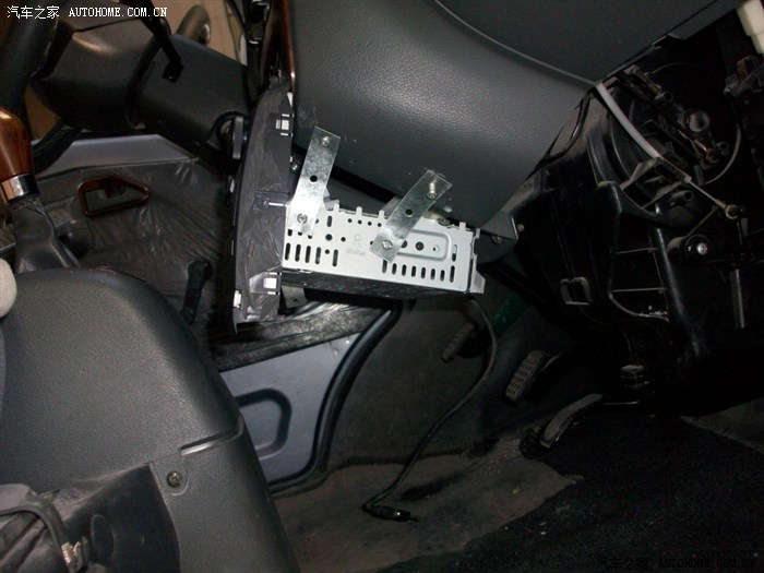

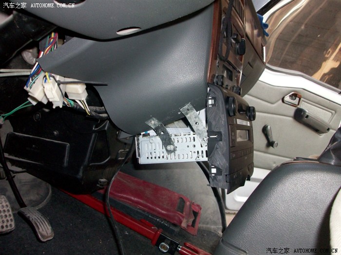

接下来是固定机子

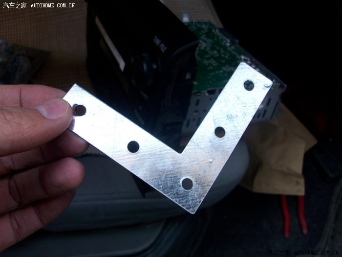

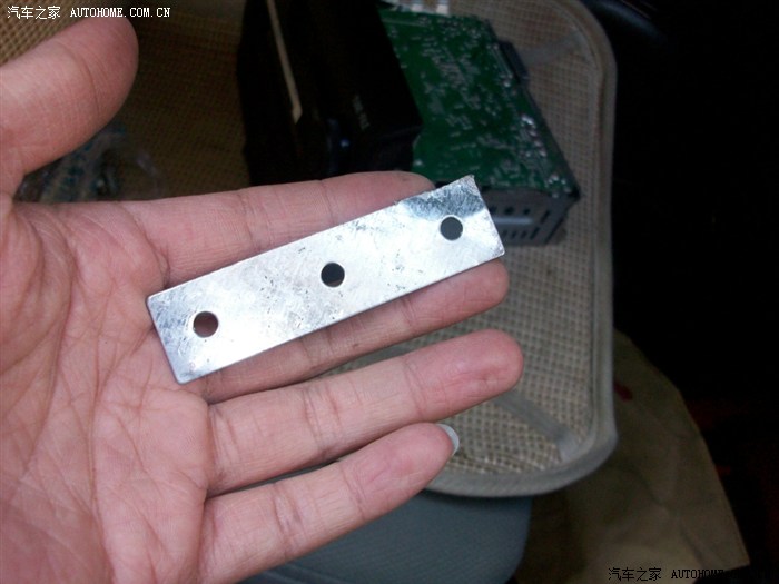

五金店买的直角码
这样固定机子,但是角码要加工一下
很简单,就是把一边剪掉
大概是这样子,只有这个位能装了,螺丝都还没上。。。将就一下吧

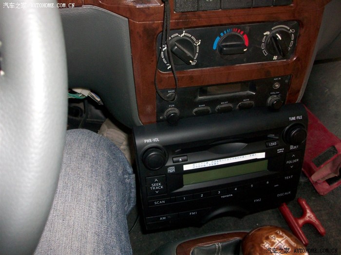

从副驾看过去
面板看似很大,但是装这个位置完全不碍事,副架坐上后没有碰脚
主驾也没有碰脚,主副驾都留有一定空位

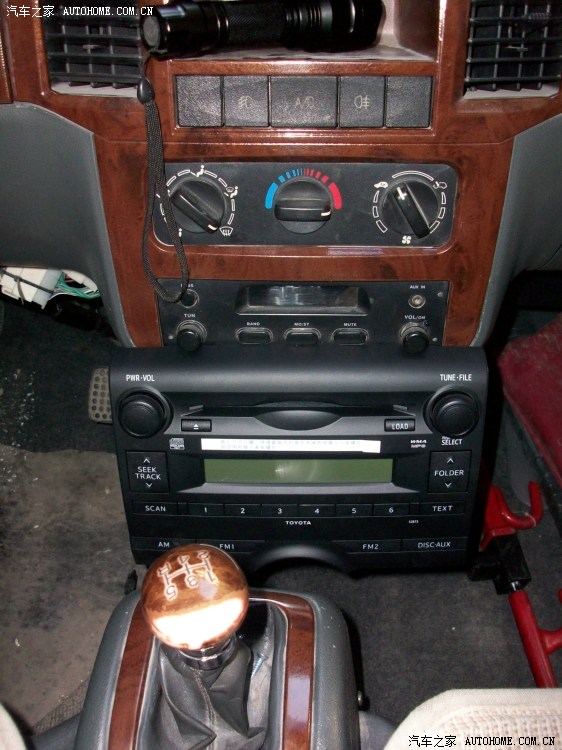

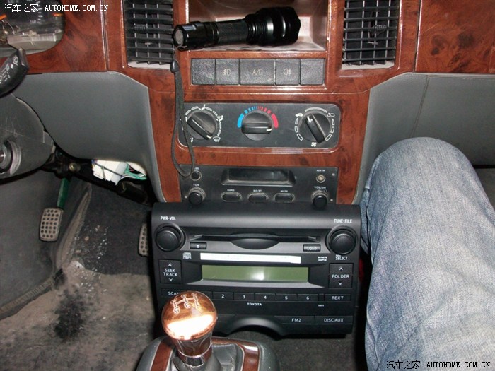

从后面看过去,竟然惊人的发现有点小协调。请无视档杆头,松了,拧紧后多了半圈
好吧,作业到此完毕,合计两天共花了4个小时,给自己发个工资先。另外材料:锐志拆车CD40元+线材35+螺丝角码等2元,合共77元。
