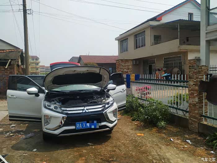

先把车内的热死加紧时间排出去,这大热天的…
天气太热了,太阳也走进了车内。

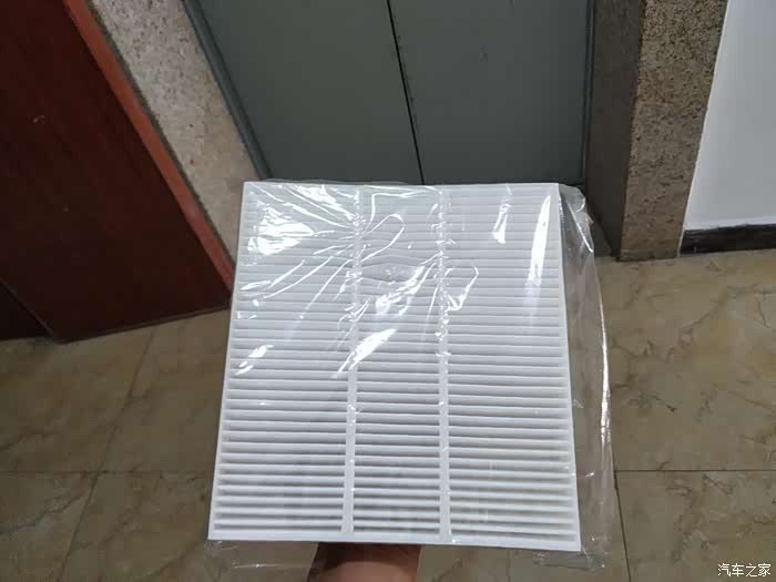

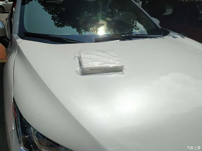

网上购买专车专用的空调滤芯
收到货了立马准备去安装了
准备开工

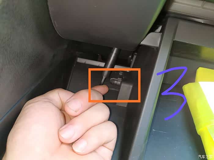

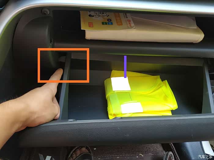

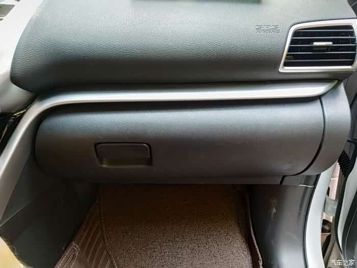

首先空调滤芯在这个副驾驶位置的工具箱里面

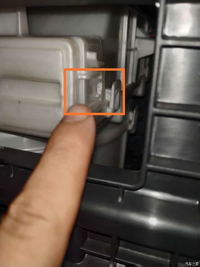

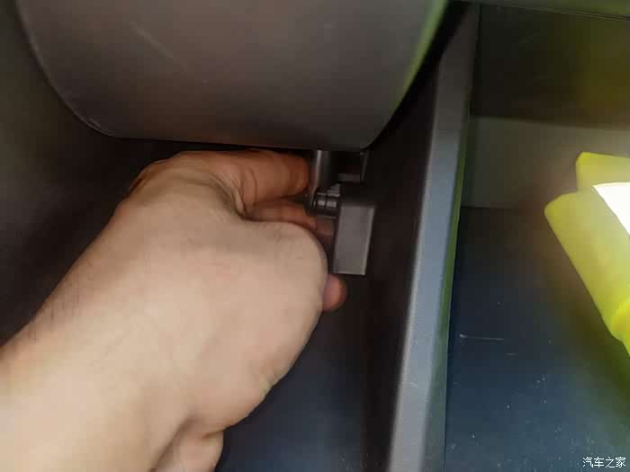

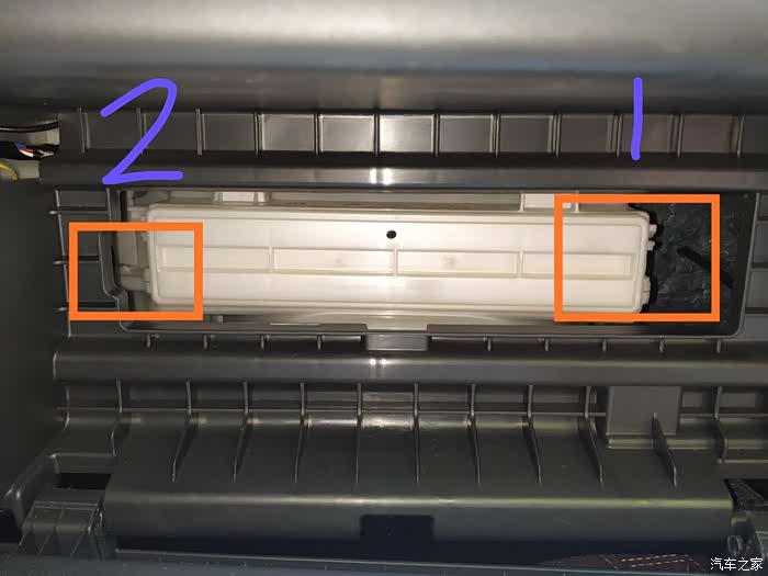

研究发现里面是一个卡扣结构
需要把图标中的卡扣拔出去

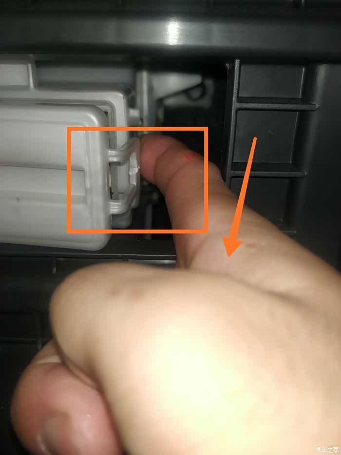

松掉卡扣,直接往上面一提就可以出来。

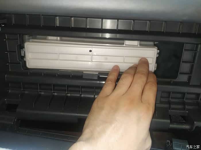

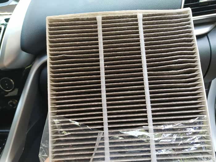

拿出工具箱之后可以看的到里面的空调滤芯。

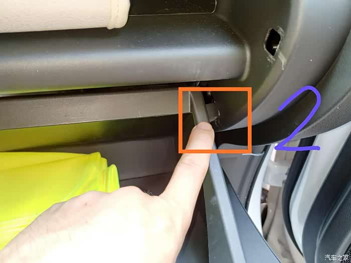

里面还有个小开关需要拔动
一定要注意细节上的东西
可以看出来一万五千公里的车里面真的很脏了

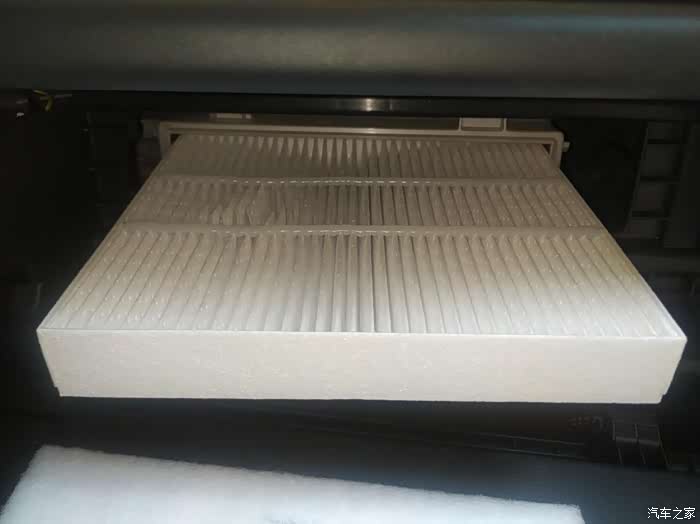

装上新的空调滤芯
一定要按压到位,锁上卡扣。
恢复工具箱
