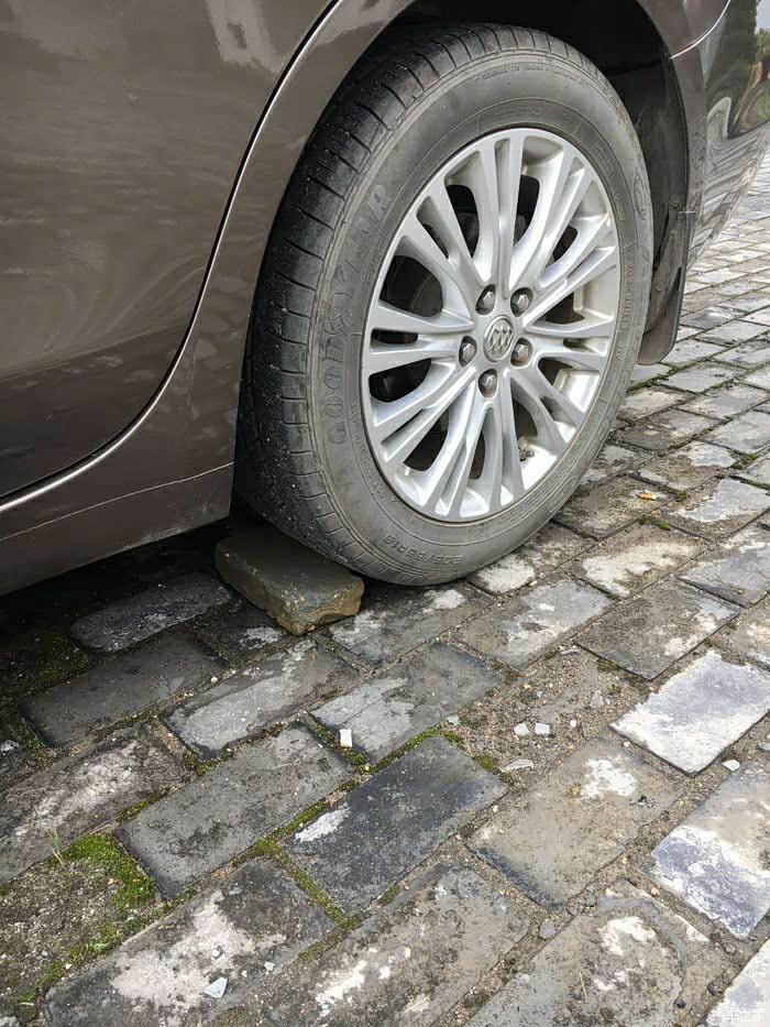

自己动手,换机油,必须找个合适的地方,无奈第一次找的地方不行,放弃。

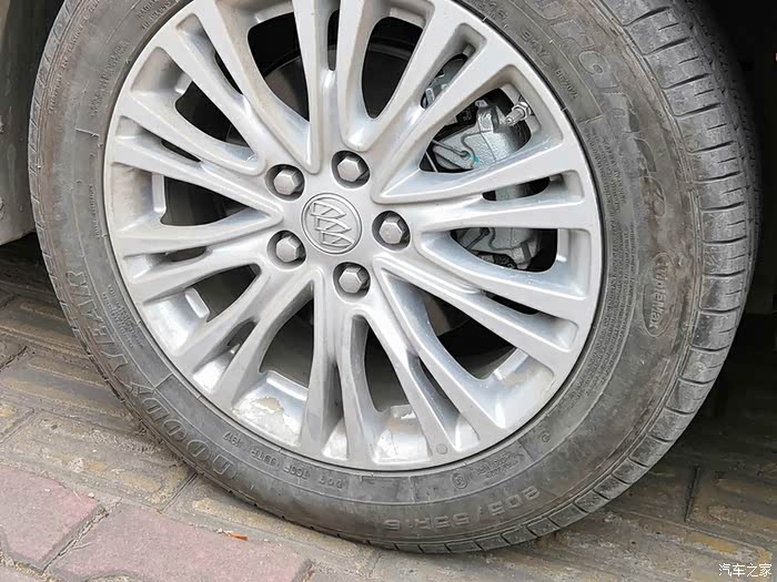

于是驾车,再次找新的地方,因为要重力放油,所以地形很重要。我的英朗配置的是固特异安乘轮胎。

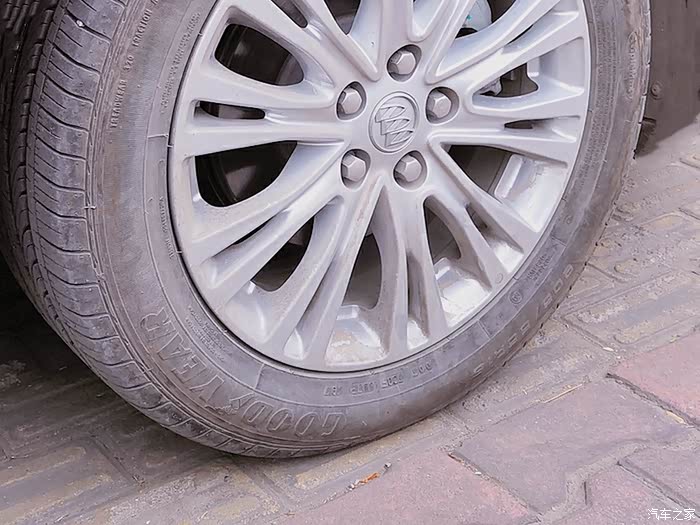

搭配固特异安乘的英朗,目前它已经陪我走过5万公里多的路程
耐造,抗冲击,安乘轮胎坚固的壁垒,给我贴心的守护。
这款安乘轮胎比起我朋友的另一个不同品牌的轮胎,在花纹上都有很多不同。安乘轮胎在抓地力上,也有很不错的表现。

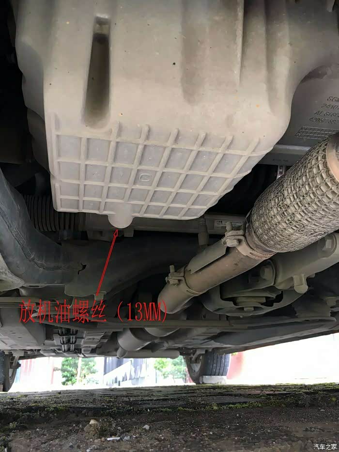

找个地形不容易,好不容易钻下面,看图,在论坛经过科普,熟悉英朗的机油在哪里放。
这就是英朗机油的放油口,还得准备工具13的套筒或者板子

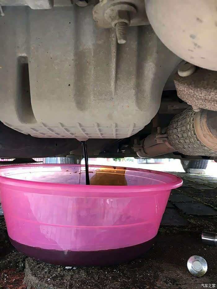

开始放油
找来一个盆,顺利进行放机油。
