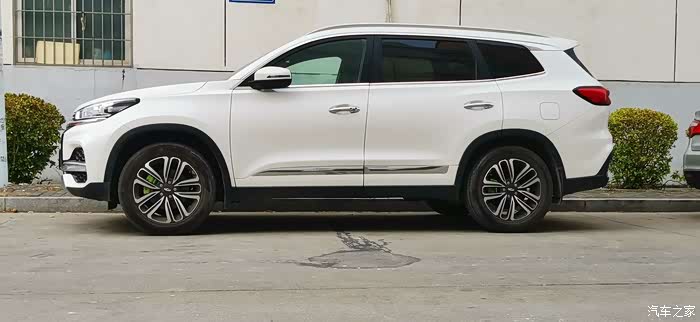

这个侧面可以说是无敌帅气了。瑞虎8的空间之大,在SUV里属于罕见的,不光是车内的空间大,后备箱的空间也大。这样就使得瑞虎8的用途非常广泛,不管是自驾游还是上下班代步,都具有很强的实用性。

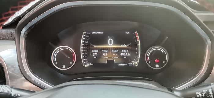

油耗也是瑞虎8的一大亮点,这样高的车身,风阻很大,瑞虎8的车辆自重也接近1.5吨了,才目前我的车油耗才6.7升每百公里,虽然这个数值有时也上升,但我对这个油耗是非常的满意了。

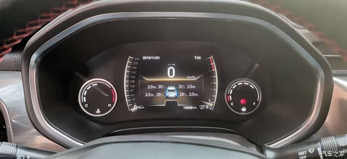

我一般都把胎压控制在2.5左右,2.5BAR的胎压,一方面舒适性不会损失太多,一方面也经济节油。这个胎压监测是我自己加装的,我的车手动豪华版出厂是不带这个功能的。

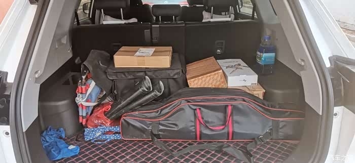

892--1930升的超大后备箱,真是用途强大,你想用来干啥就可以干啥。甚至你可以放倒它,抱上一床被子,自驾游的时候,就把它当做一个旅馆。

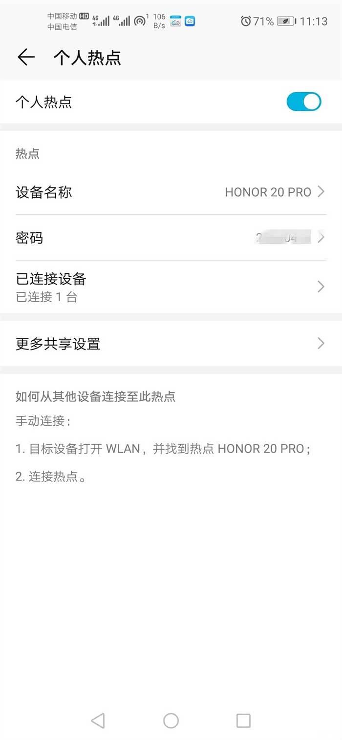

首先在手机上打开WIFI的个人热点。

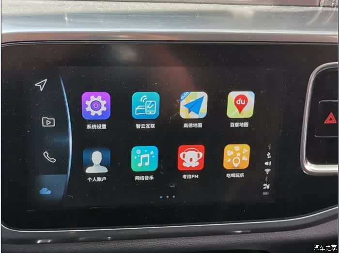

再点击瑞虎8车机的菜单,选择左上角的“系统设置”。

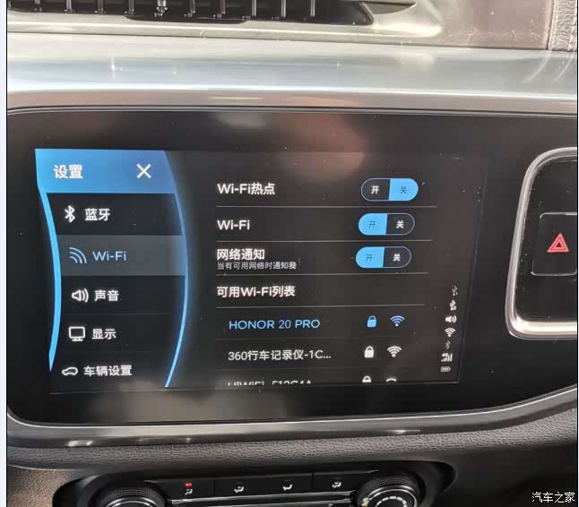

选择WIFI子菜单,再点击WIFI,打开WIFI。此时可以发现自己手机的个人热点,选择手机的个人热点,输入个人热点密码,让瑞虎8的车机的WIFI,连接到手机上的个人热点。
连接好WIFI热点后,打开瑞虎8的高德导航。

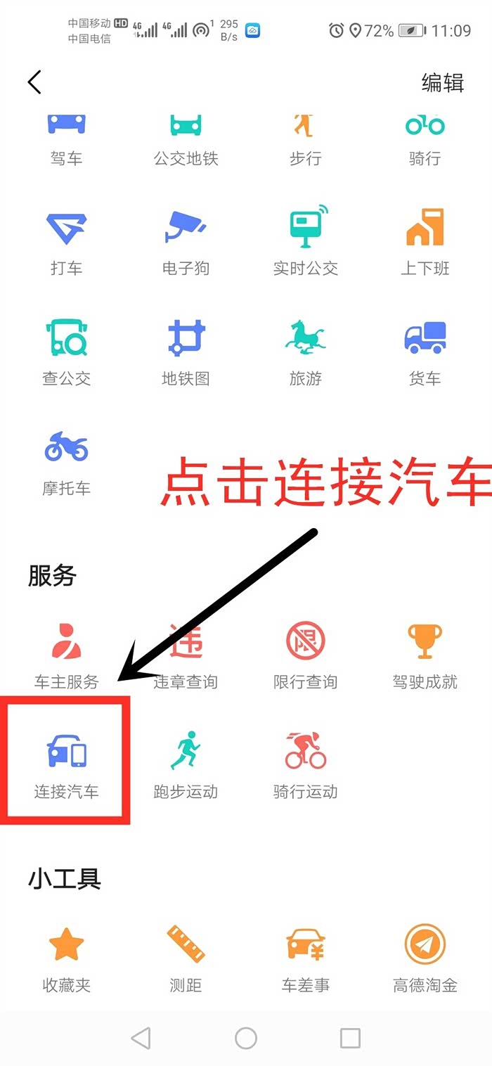

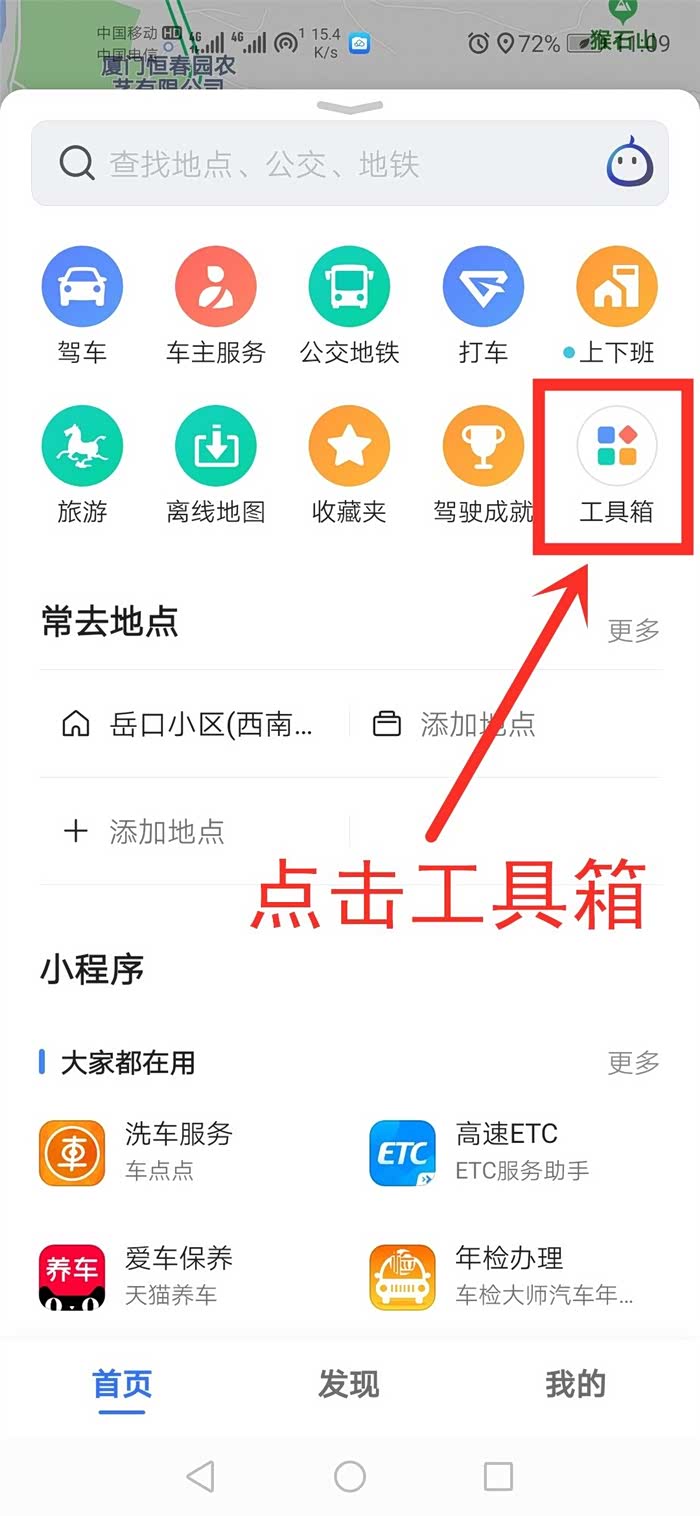

打开手机上的高德地图APP,知道上面的“工具箱点击”,“工具箱”。
在工具箱子菜单里,一直往下拉,直到看到“连接汽车”这个小菜单,点击它。

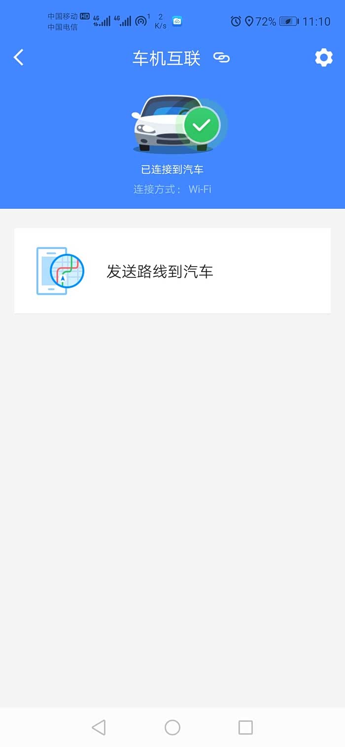

此时手机上的高德地图APP会显示已经连接到汽车。再点击下面的“发送路线到汽车”。

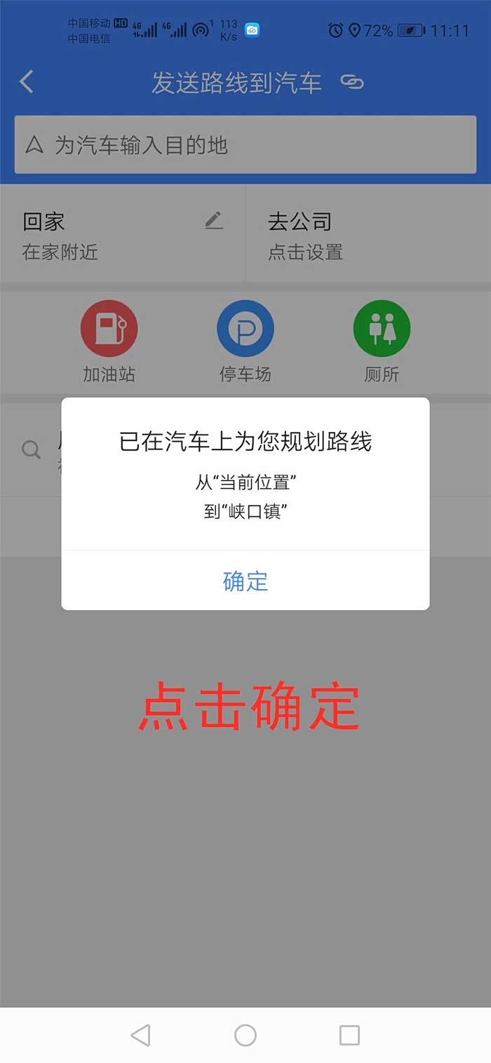

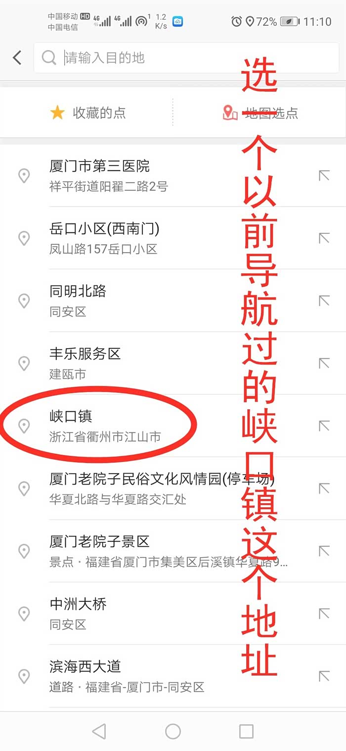

此时可以选择一个地点。可以选择目的地,也可以选择地图上的点,本处示例选了一个“峡口镇”的地方。
手机上的高德地图APP显示正在发送路线到汽车。根据提示,点击确定。

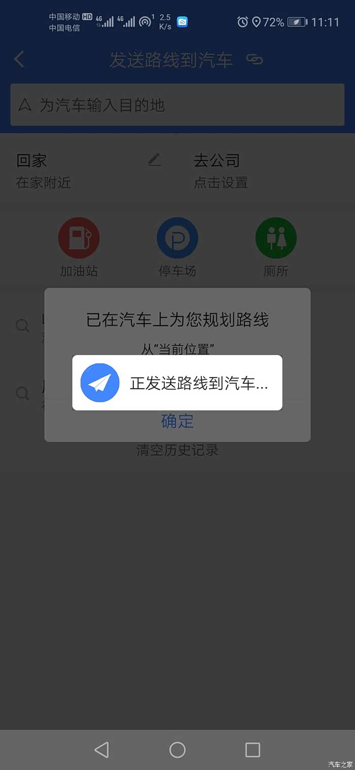

然后手机上的高德地图APP就开始发送路线去汽车,屏幕显示:正在发送路线到汽车。。。

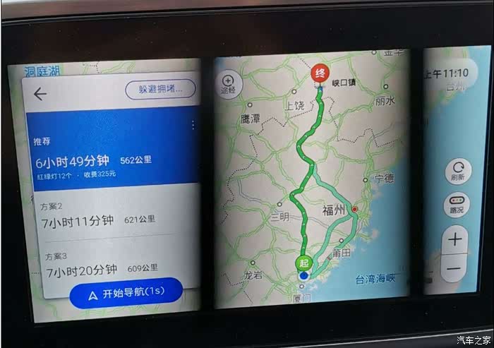

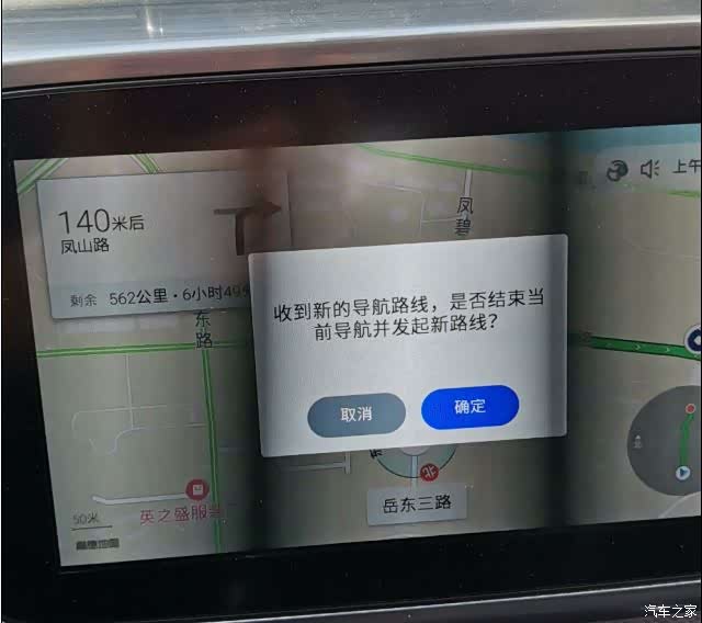

此时瑞虎8车机上的高德导航显示如图,点击确定。
此时车机上的高德导航,就已经规划好了手机高德导航APP发过来地点和路线了,此时就可以使用车机的高德导航把手机上的导航地址和路线在车机上的导航显示了,然后就可以不用手机,直接用车机导航了。
最后,手机上的导航地址及路线就发送到了瑞虎8车机上的高德导航上了,至此就可以释放手机,用瑞虎8车机上的高德导航,实现目的地的导航了。从而不需要挂手机了,是不是方便很多了呢?
