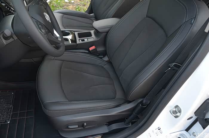

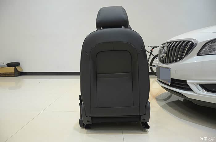

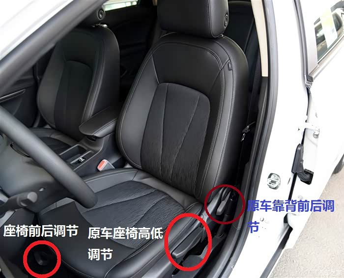

先来一张手动座椅的图片!
6项手动原车座椅!

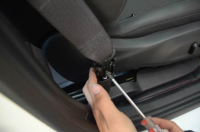

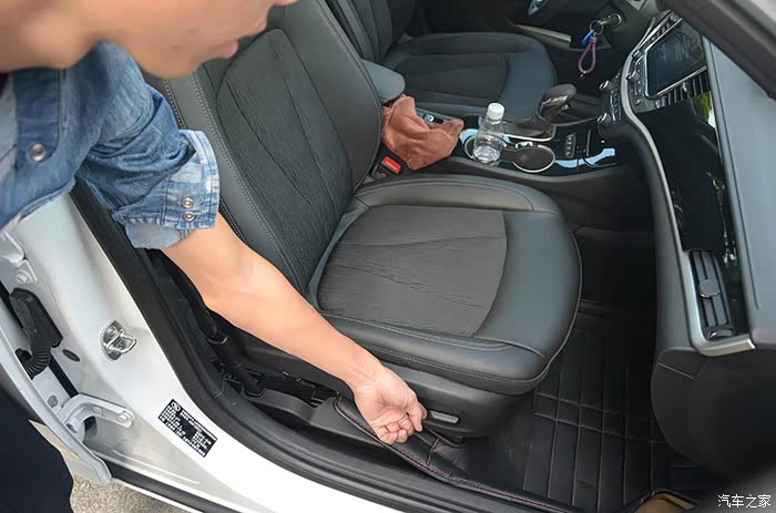

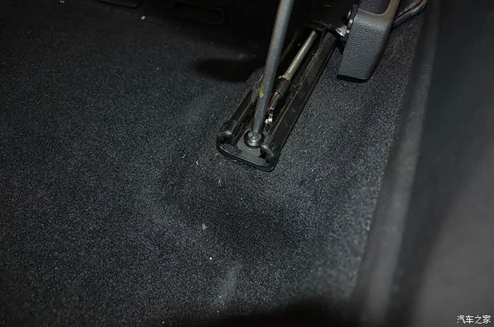

拆解工具T40六角螺丝刀!前后一共4颗螺丝!
安全带上的也要拆掉,方便座椅拿下来拆解!

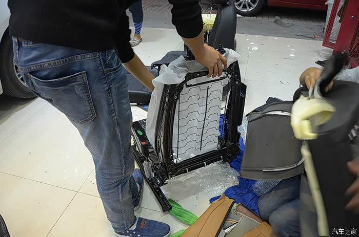

低配骨架,座椅上除了一气囊值钱以外,其他全部是机械手动的原理!
注意,拆装座椅织布或者真皮的时候,底下全部是用卡钉扣上的,必须要用尖嘴钳将钉子拔出。

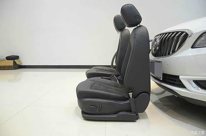

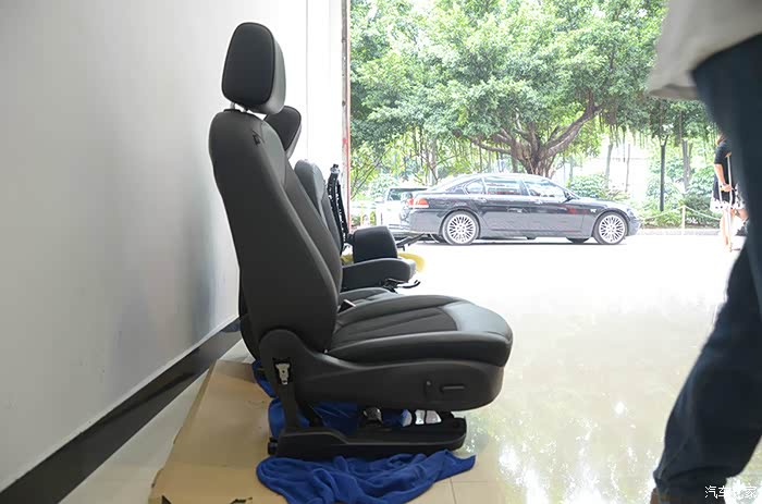

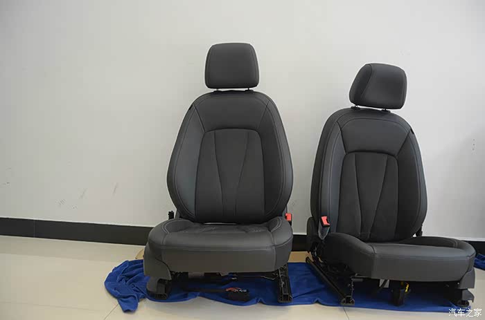

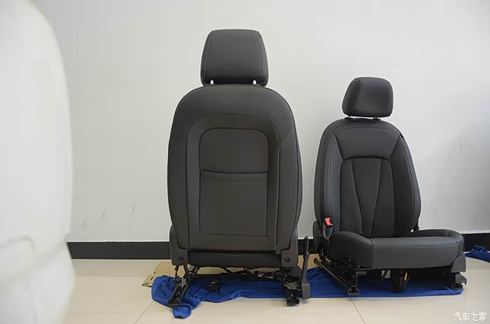

右边是精英版总成,中间部分是鹿皮的,至于真假这得去问4S了!左边是利用原车织布进行升级!
6项全电动座椅,分别前后调节,上下调节,靠背前后调节,和旗舰版功能一样,说到这里很多车友会问了,那加热怎么实现呢?精英版往上的座椅总成全部内置加热垫了,只需要增加一条电脑通讯线就能实现座椅加热功能!当然4S里边也是这样在出售!
360度再来一张!

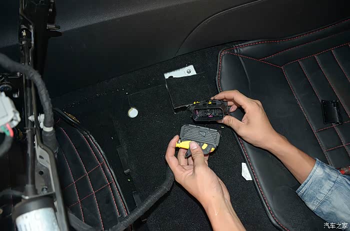

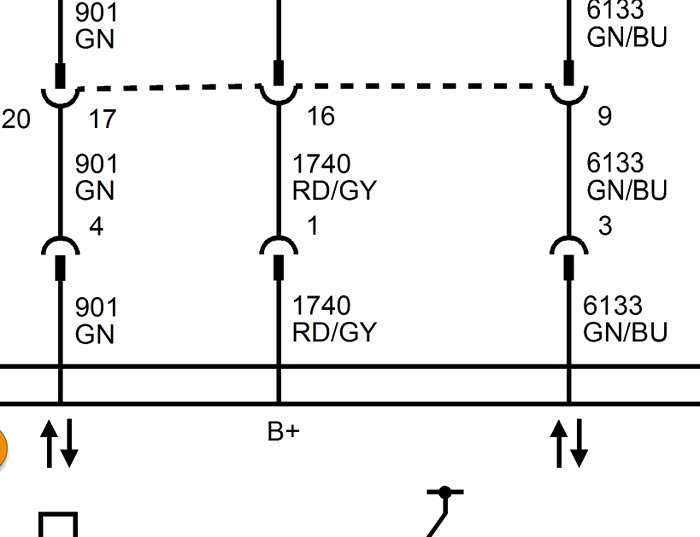

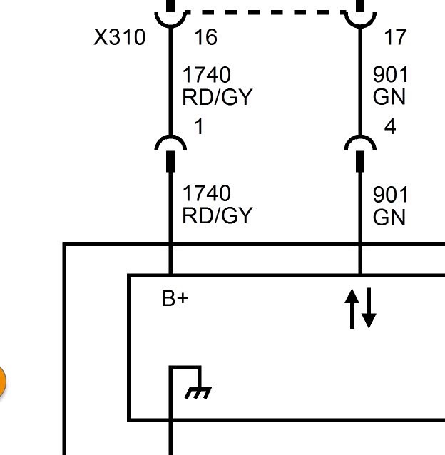

好了下面来说下关于线束的增加!

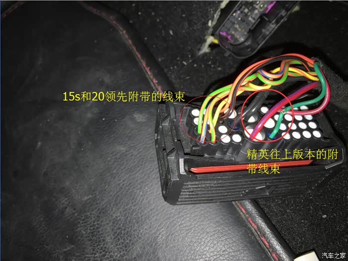

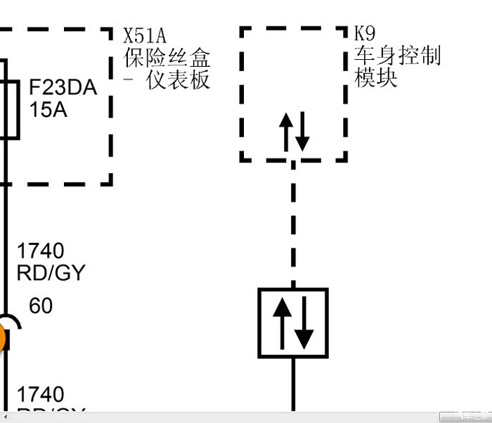

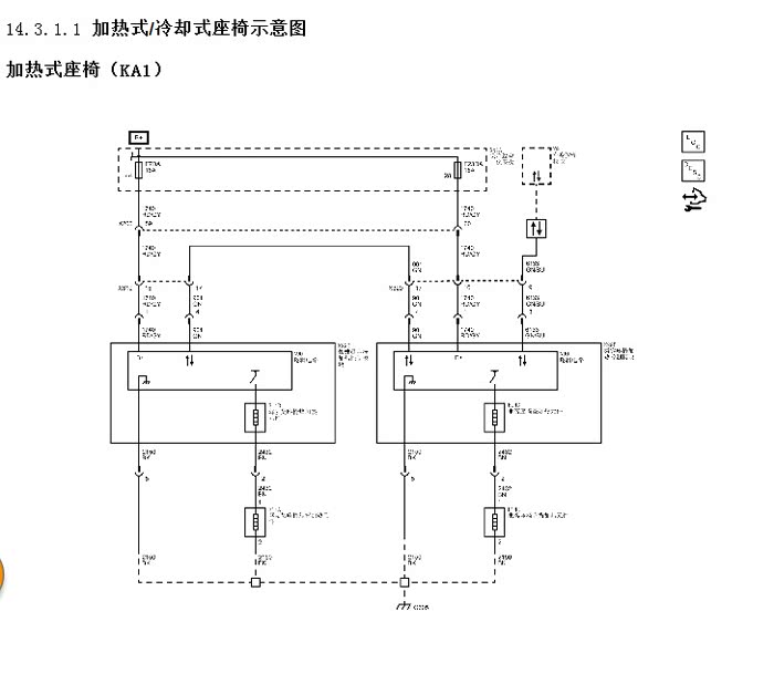

看完原厂维修资料可以看出!主副驾驶的加热和电机的电源都是共用的,

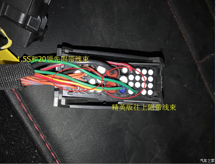

威朗2.0领先和15S进取是没有这一块电路的,看图 注意此图为驾驶位的插头!
从图片上可以看出多了5条线分别是,细黑加热负极,粗黑电机负极,粗红电机正极,细红加热正极,绿色加热通讯线
副驾驶位插头
副驾驶位上的插头!
粗黑色电机负极(负极和加热负极共用),粗红电机正极,17号绿色走至主驾驶位座椅位通讯线并接,19号走至车身模块与车身模块X3插头9号线束并接!

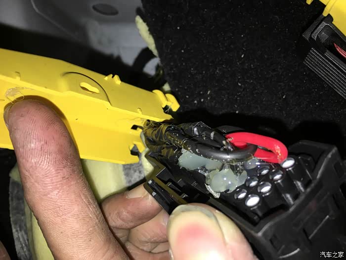

增加插头另外一端所需要的线束!电机正负极和加热可以接常电!
和高配原理一样,无需打开钥匙就可以调节座椅!也可以接到钥匙点火上通过钥匙控制电动座椅的电源!
当然,为了改出原滋原味的效果,这里直接并在了保险盒常电上!
增加完所需要的线束之后直接将插头插好即可!
把线针做到插头上也是为了后拆装座椅没那么复杂,看到有些车友直接利用接线的方式直接在座椅插头上接,以后要包真皮的时候就没那么方便了!

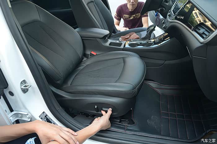

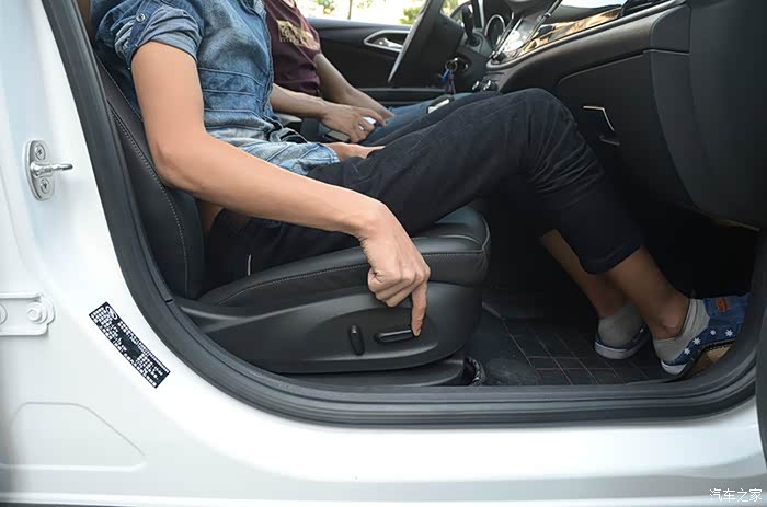

接下来测试,
往后!
往下!
往前!

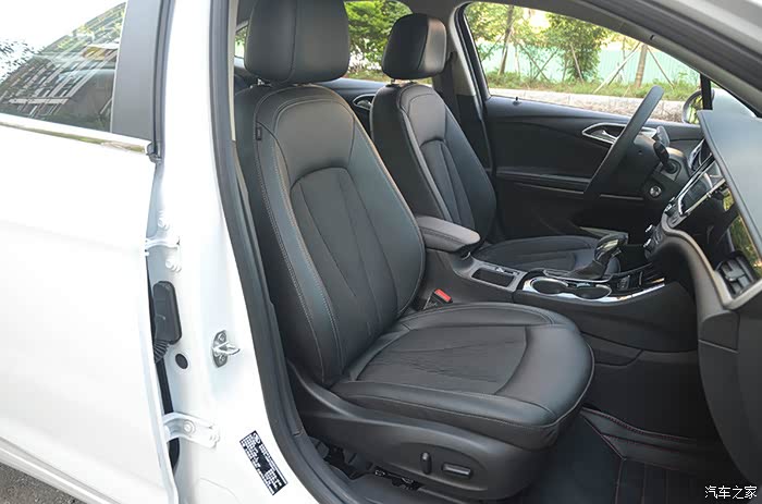

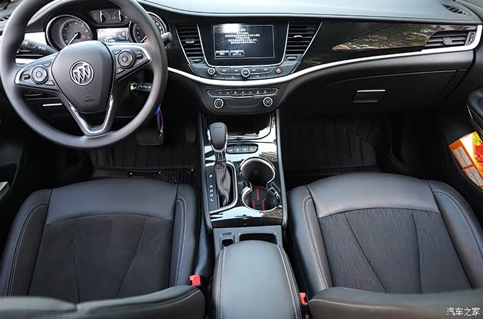

原车织布改的效果!用个几年差不多褪色了再可以搞个好些的真皮!
精英版豪华版原装总成效果!
伴随着最后一张图片,结束今天的作业,加热座椅在此没有做演示图片,因为后期准备升级自动空调在一起演示,大家多多支持顶贴分享让我有钻研下去的动力,尽快上新的作业给大家!感谢观看,写了几个小时版主来个精华,小弟谢过!感激不尽!
