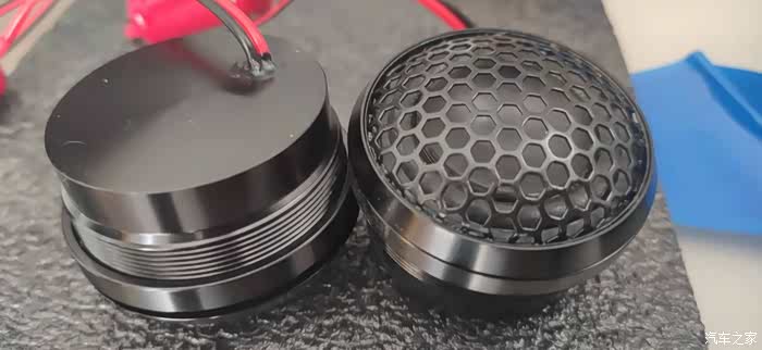

具体方案:①加装一对铝合金箱体小全频中高音喇叭,由于该喇叭自带了箱体(为什么喇叭在家里效果好,就是因为他有箱体,箱体对于喇叭来说非常重要,这款喇叭自带了铝合金箱体,自带台产红袍分频电容(切频点400hz到20khz)有效频率覆盖了中高音音域,完全可以替代高音,解决了原车中音下沉的问题。) ②加装一只3寸全频双路分频器的双音圈全频中置喇叭 ③ 低音喇叭保留原车喇叭④原车高音安装到后门予以高音补充。
这对1.5寸全频喇叭都已经焊接好台产红袍电容,频宽是500-20khz,灵敏度91db,也就是中高音,他完全可以替代高音使用,既能发出高音的声音又能发出中音,可谓人声利器。音色细腻饱满、干净通透,人声超毒,韵味十足,丝丝入耳。 虽然是两分频,但是却不比三分频差且安装简易。所有100万级别以下的原车高音就是直接原车替换。
