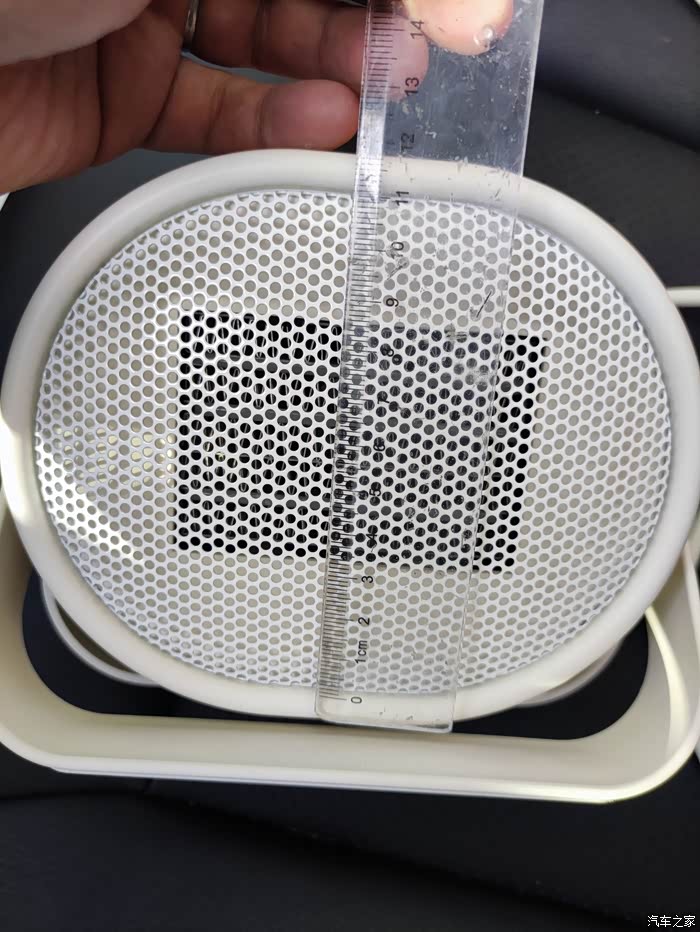

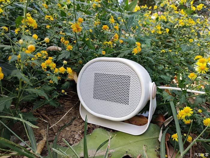

PTC电暖器,小巧可爱

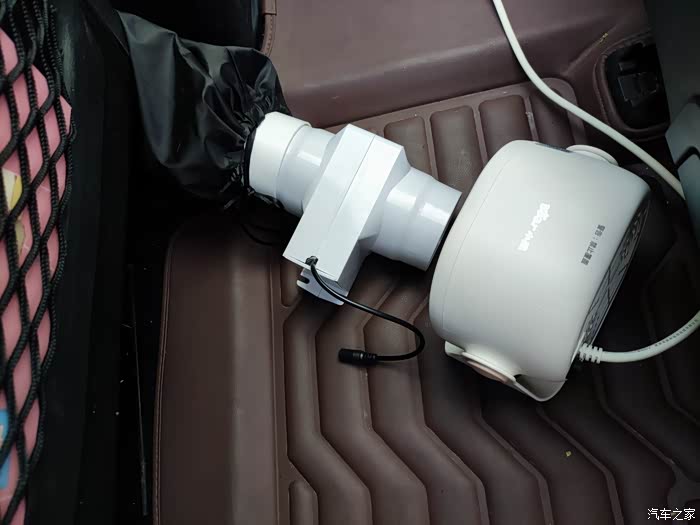

12V的风机,ABS材质耐高温

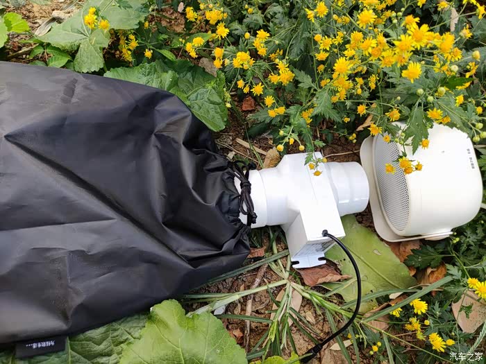

ABS转接口,用来固定布基风道
把风道绑上
整体长这样,12V风机用点烟器供电
风道其实是凉席的收纳袋,哈哈,自带收紧绳
看看接口细节
转接口
这里剪开,风从这里吹出

两档可调,200W,500W
小巧可爱,好固定
