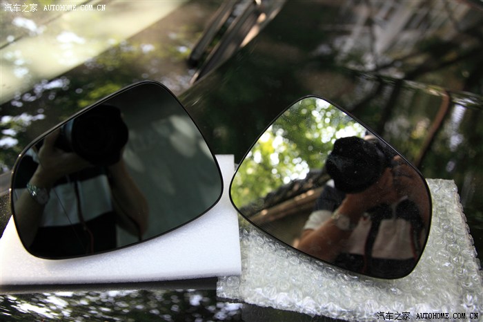

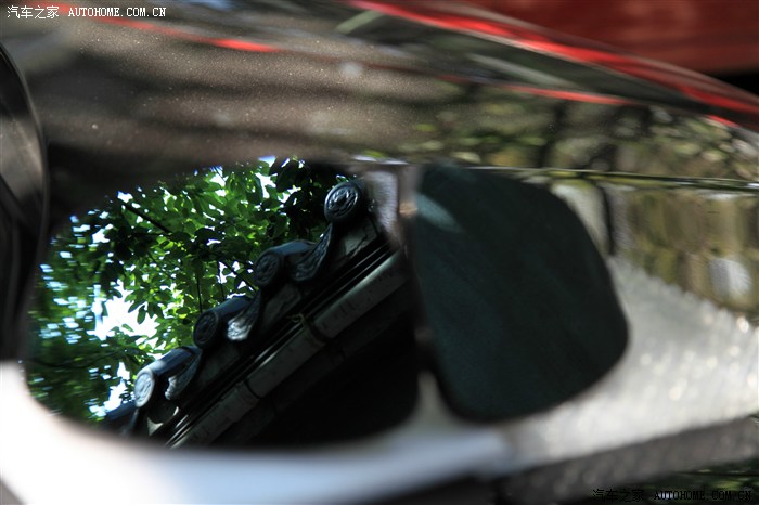

原车镜片-左
原车镜片-右

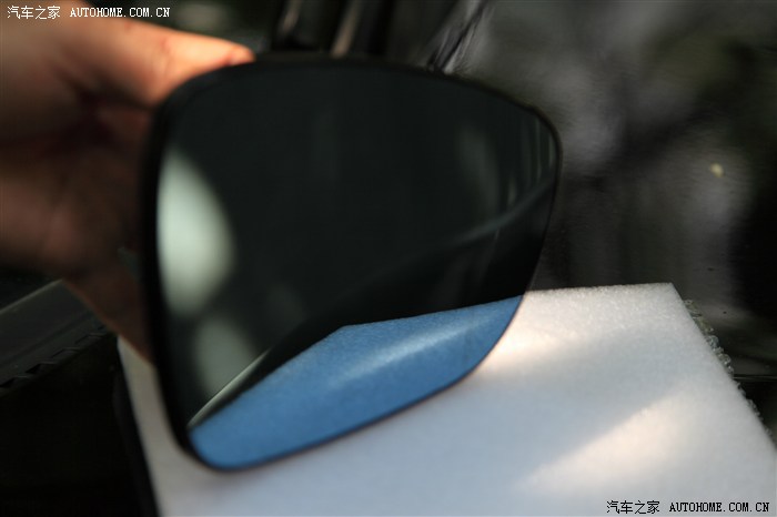

双曲蓝镜-正面
双曲蓝镜-背面

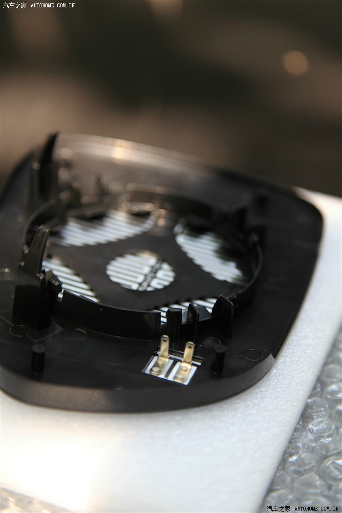

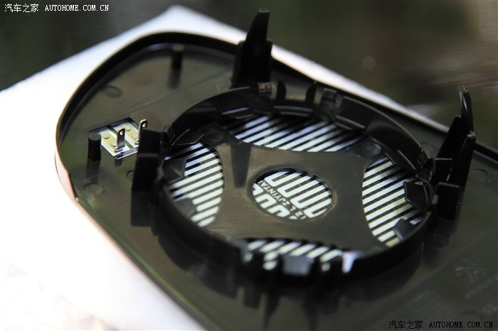

电加热丝
插口

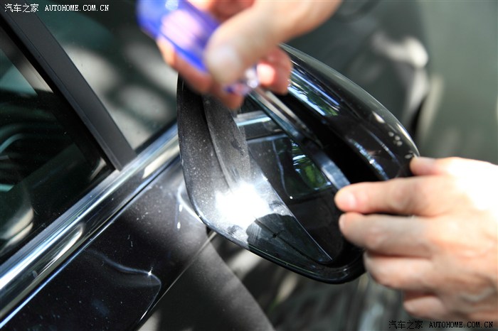

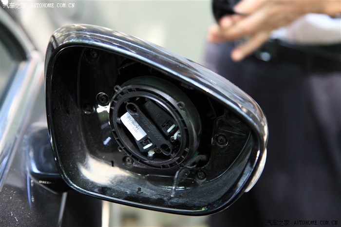

开始安装,非常简单,全程就我自己动手,父亲在旁边稍稍帮了下忙
先把镜子调到最下面

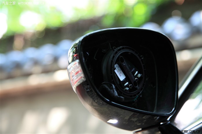

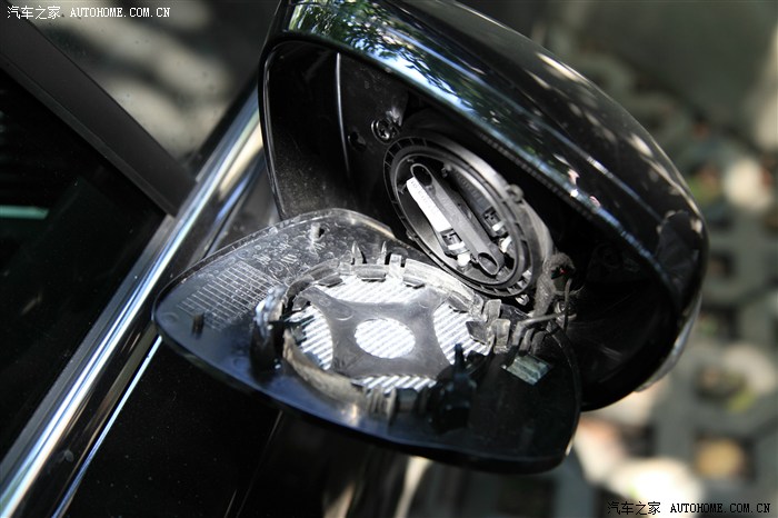

用平口螺丝刀轻轻撬开卡口,稍微一用力,听到“啪”的一声就OK了,共2个卡口
打开了

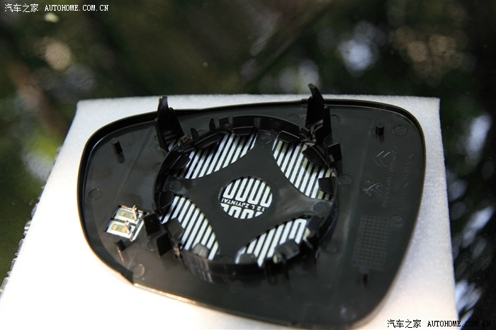

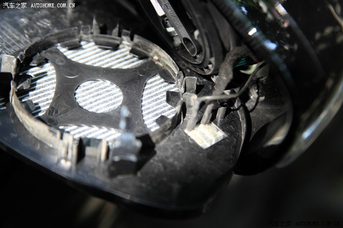

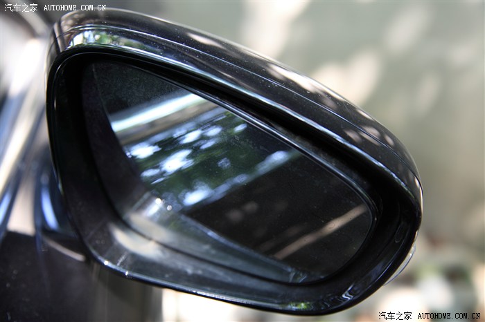

仔细看看原车镜片内部结构
呵呵,两边都光秃秃了~

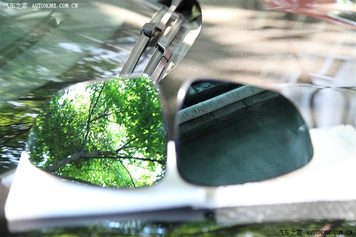

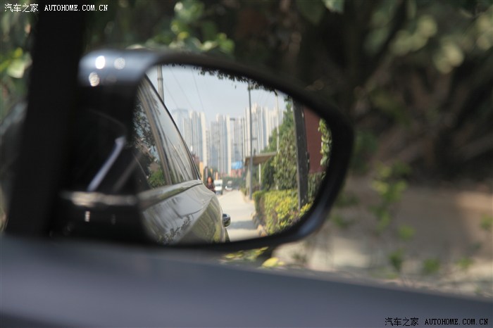

原车镜片和蓝镜对比一下

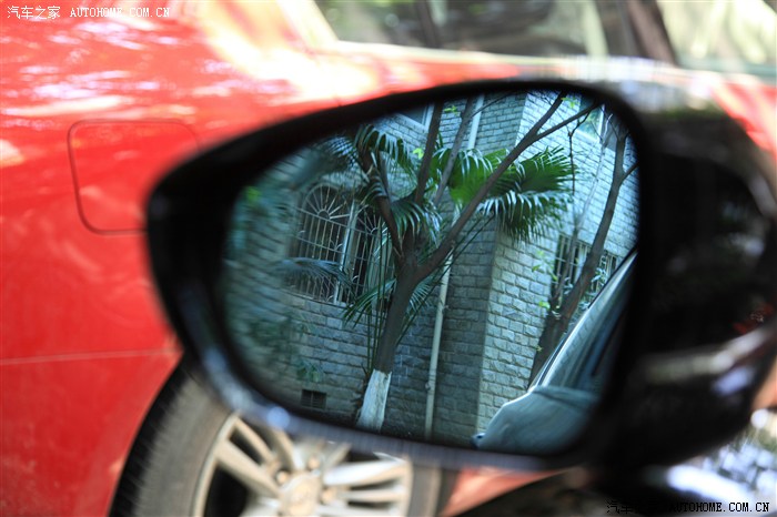

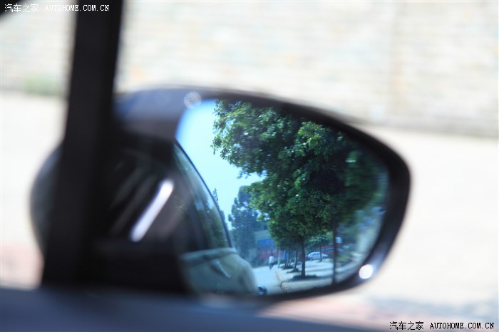

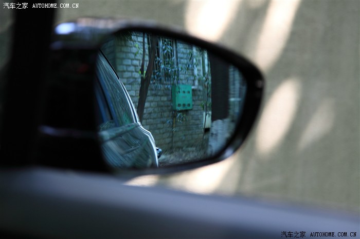

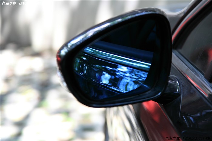

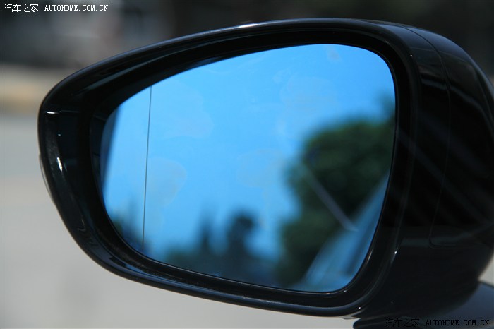

装好了,看看效果
没关窗的样子

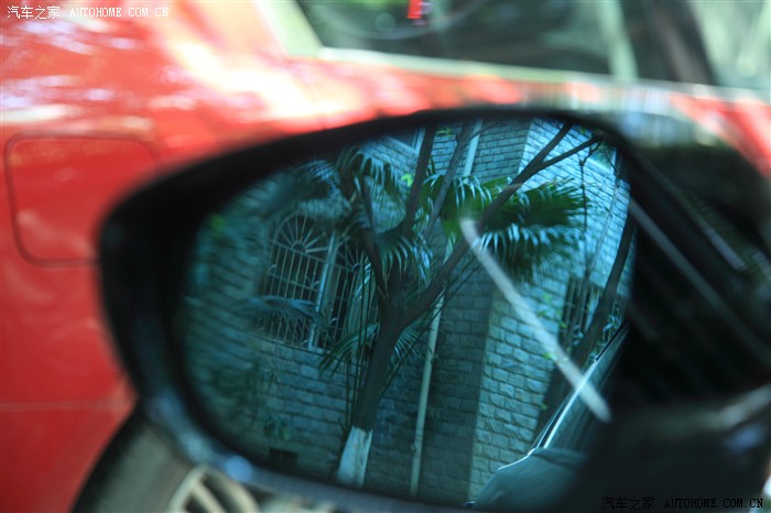

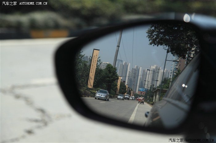

这张蓝的很明显

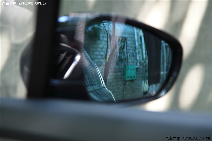

关上窗透过膜的效果

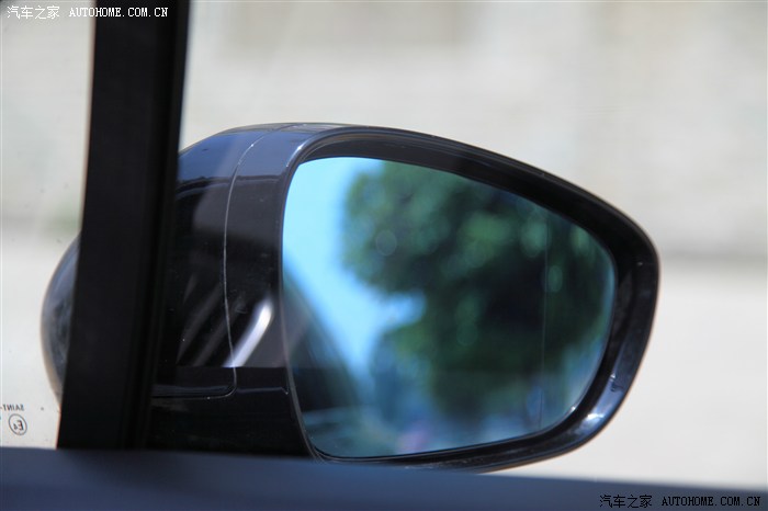

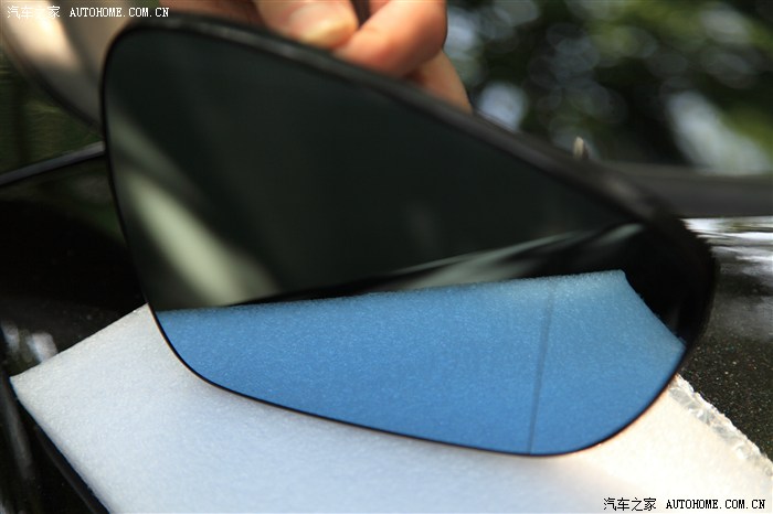

最后一张,看看双曲那条线
