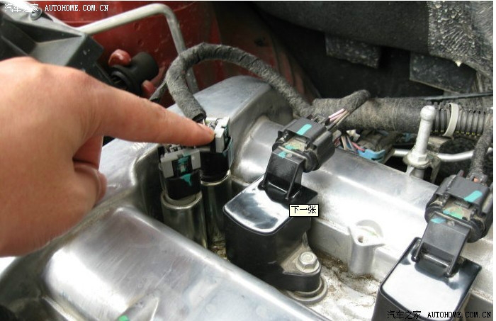

过去2周开始出现 请检修电子稳定性控制 并亮ESP的黄灯(右边不出现ABS黄灯), 刚开始是出现几分钟会自己消失, 然后是ESP的黄灯要隔夜才消失, 最后反复出现“请检修电子稳定性控制”并同时亮发动机故障灯,而且ESP的黄灯消失后发动机故障灯依旧亮着。原来想拖段时间再去检查, 没有办法今天联系了4S的师傅帮检查, 联上电脑可以看到是 凸轮轴位置传感器的问题, 其中有2个传感器, 一个负责进一个出, 我换的就是下面这个图,是进传感器,相对便宜,共232元。 基本上都是这个传感器出问题, 可能有些JS会要你一起换2个,好像要到600的量级。
(用了 scofor  V的图片,其中靠近拇指的那个是进,手指触碰那个是出)
