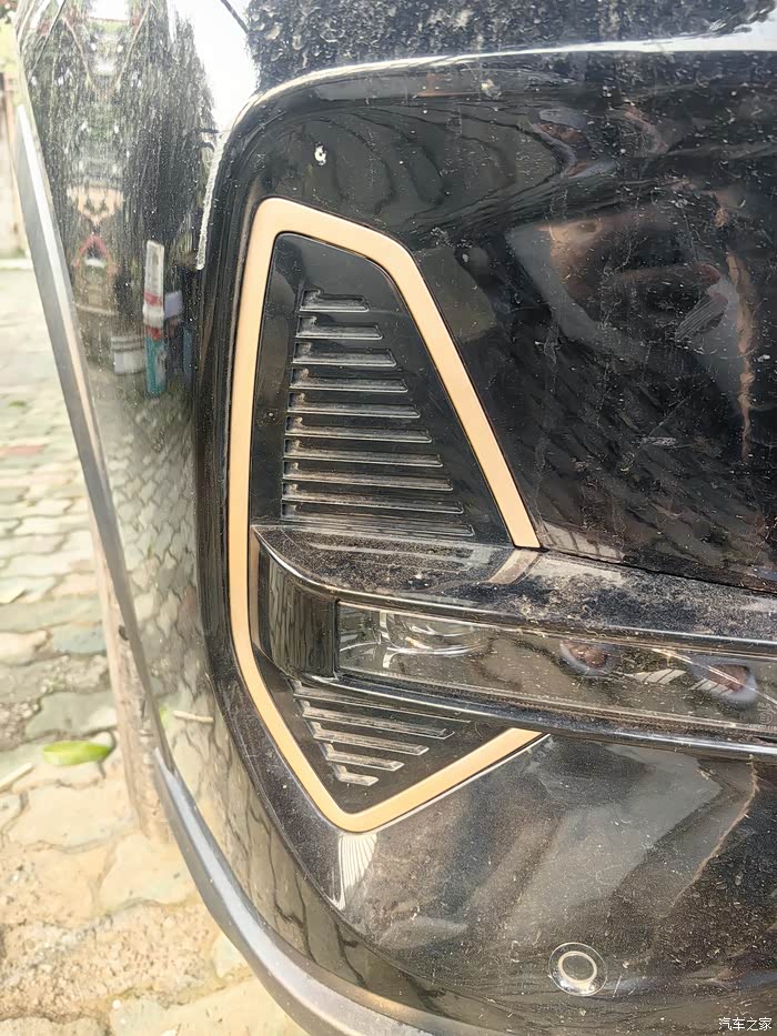

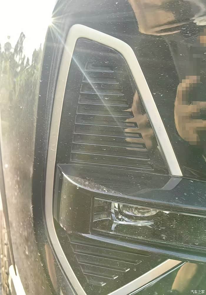

作为一名奇瑞瑞虎8 Pro车主,这几年爱车陪着我翻山越岭,驰骋在城市的大街小巷,一直表现出色。可前段时间,我突然发现车的左前金色装饰掉漆了,于是便跟奇瑞4S店的工作人员联系,工作人员登记好,便帮我发回了装饰条。

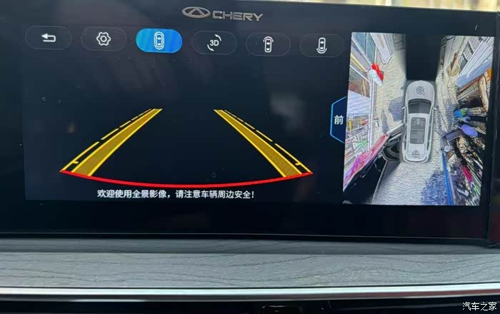

前摄像头在洗车后也出现过一两次黑屏的现象,趁着车子还在3年质保内,这次把问题都给一并解决了。

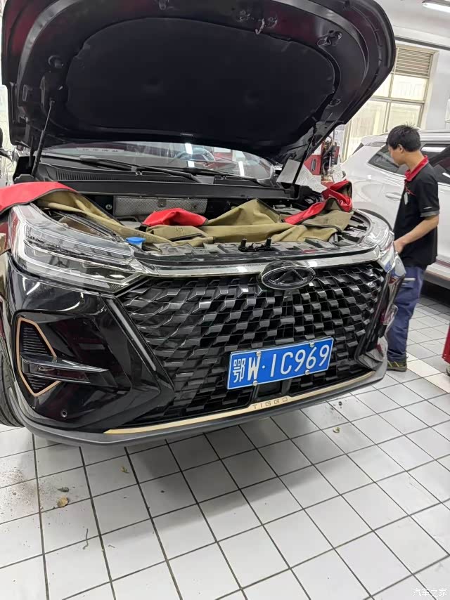

提前在app预约好时间后,我开车来到4S店。刚到店门口,售后接待人员就热情地迎了上来,仔细聆听我描述车辆的问题,并迅速进行了车辆登记和故障确认。随后,工作人员将车开到维修工位,我决定到维修车间一探究竟。

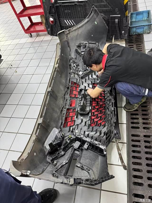

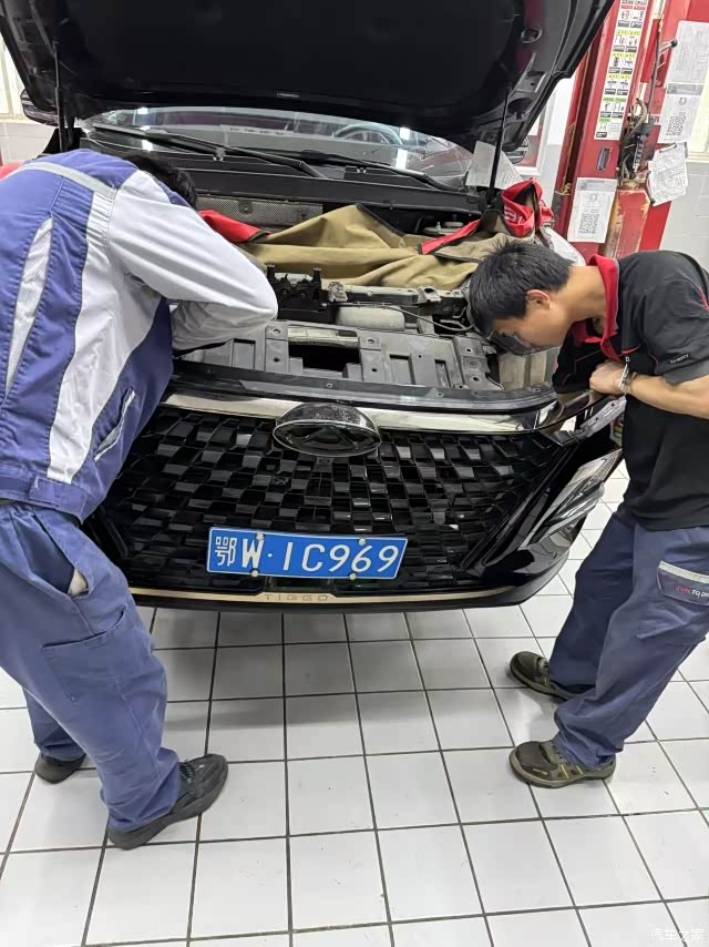

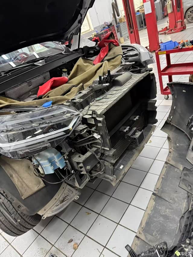

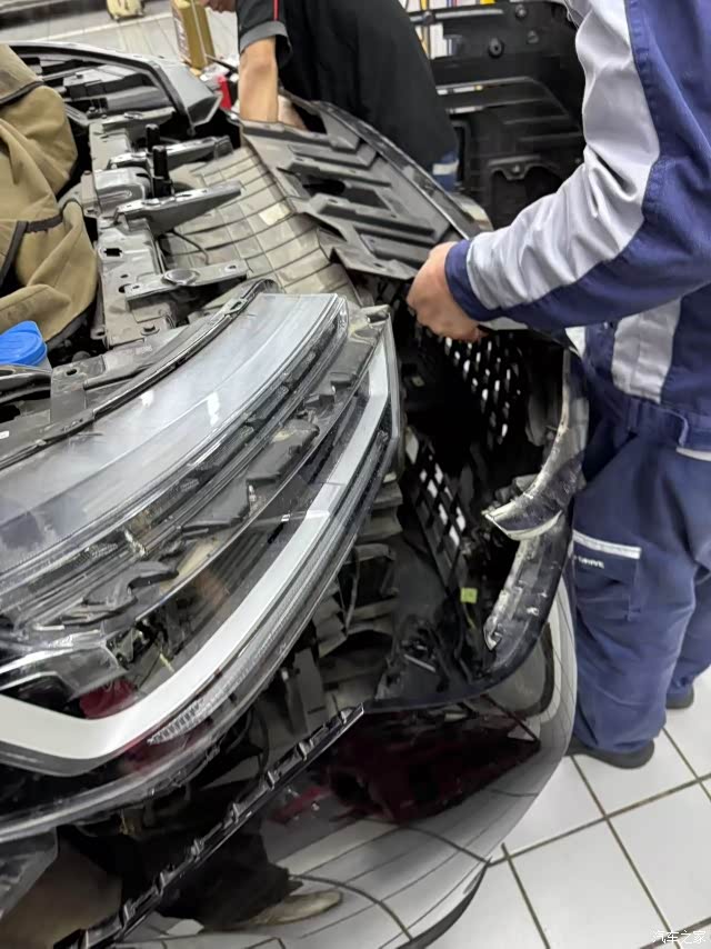

在维修车间,维修师傅们有条不紊地忙碌着。一位师傅先用专业工具小心地拆下前保险杆,更换这个还是比较麻烦的,需要拆除整个前保险杠后,才能进行更换装饰条。
两个师傅忙碌着拆除保险杠上的各个卡扣,还有灯以及摄像头线束,历经十来分钟终于把前保险杠给拆卸下来了。
这还是第一次看见瑞虎8Pro前保险杠拆下来的样子,做工还是不错的,防撞梁也很厚实,两侧的轮胎内衬上还有隔音棉。
师傅们还是很细心的,提前在地上铺上垫子,再把保险杠翻过来放在垫子上,防止保险杠磨损。

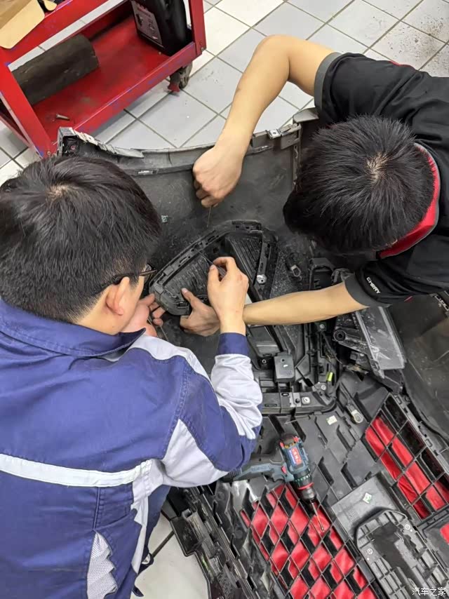

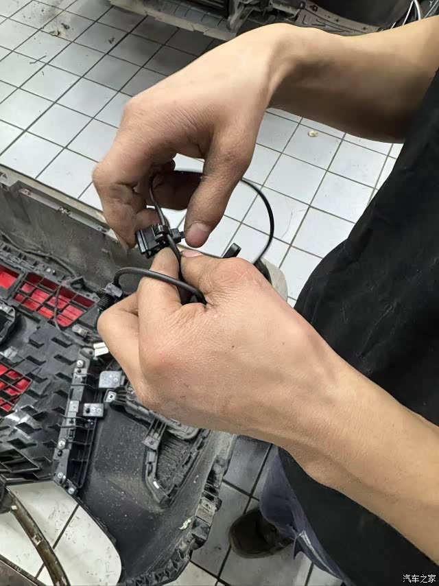

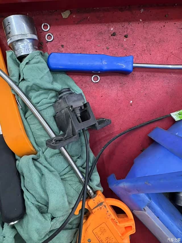

接着便是更换摄像头了,更换摄像头的过程还是比较简单的,用电动螺丝刀拧下摄像头两边的螺丝,便可以进行更换了。
售后师傅拿出提前准备好的摄像头,给我进行了更换,拧上螺丝便装好了,只能等下装上保险杠的时候再接上线束就可以了。

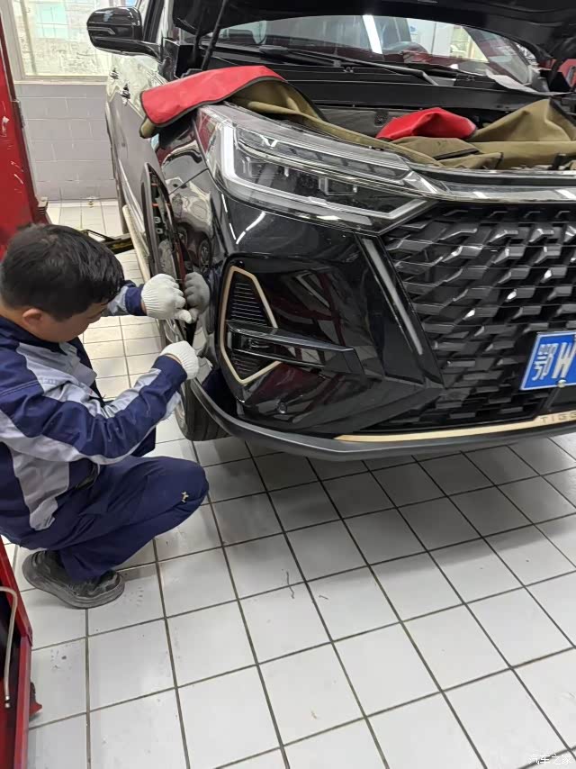

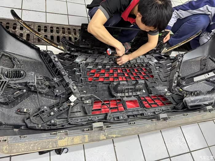

接下来就是更换左边的金色装饰条了,更换装饰条比换摄像头麻烦多了。
两个售后师傅拆了好一会才给拆卸下来。因为装饰条周边的别的覆盖件连着,必须松掉其他的螺丝。
再用撬棍把装饰条四周的卡扣给撬开,才能把装饰条拆卸下来。
这就是装饰条的配件了,当时应该两边一起更换的,新的跟旧的还是有一定色差!当时看着只有左边掉漆了,右边没掉,就跟售后人员说只换左边的。
好在两边装饰条不在一起,有色差也看不出来。接着售后师傅就开始装装饰条了,沿着四周的卡扣按紧,听到“咔”的一声,就卡进去了,售后师傅反复检查无误后,确认卡好后,就开始装旁边的螺丝了。
安装完成后,就开始复原保险杠了,两个师傅齐心协力装上保险杠,插上灯以及摄像头的各种线束,然后拧上保险杠四周的螺丝以及卡扣。
随后便着车检查了一下摄像头以及各种灯光有无异常。检查没有问题后!售后接待员便拿出维修结算单让我签字。
