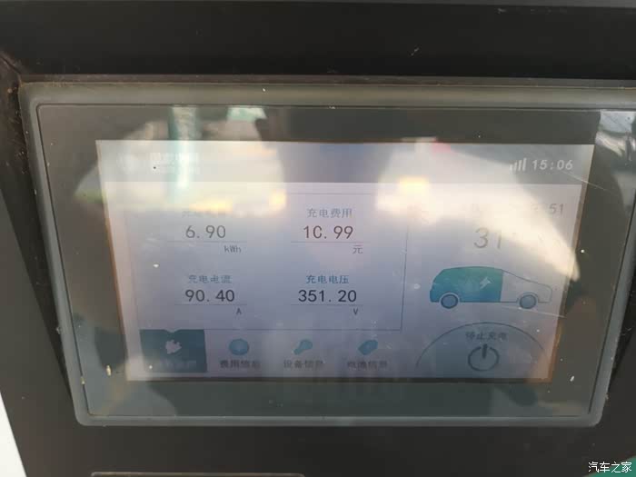

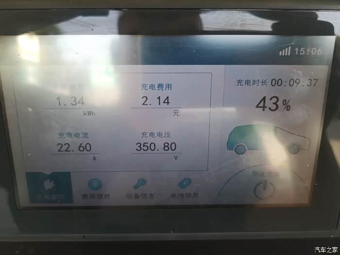

1、30分钟充电80% 从来没有成功过,我不知道251和301怎么样。151的车快充24A,平均一小时4度电(据说整车18度电),到'80%以后 电流降低到16A,90以后降低到6A左右。2小时,快充基本是能满的,但是在高速上的事实是,因为电池太热总是被限流,所以一等就是好几个小时。

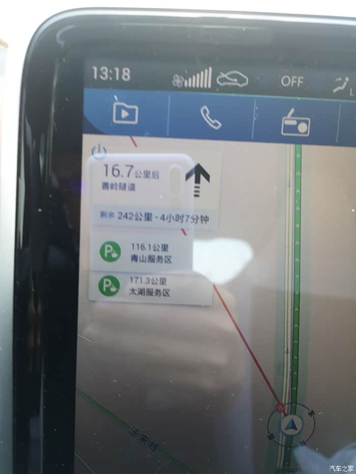

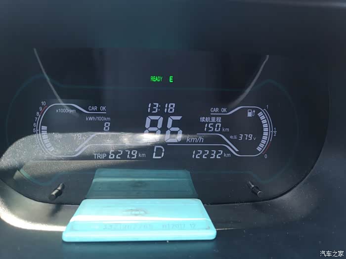

2、估算的续航里程和实际里程差不多
图片不是在出发的时候拍的,是在中途拍的。我简单说一下,就是:

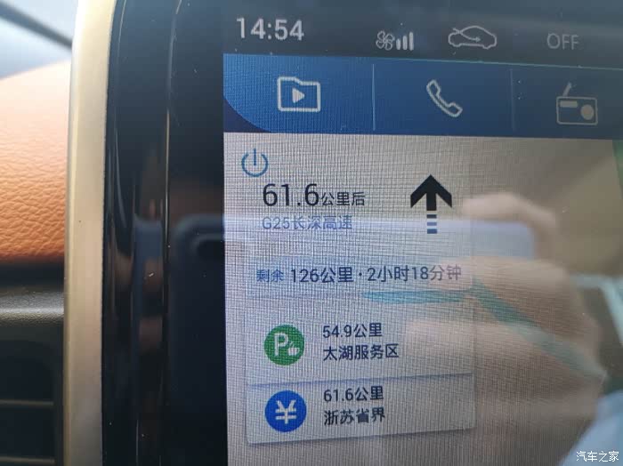

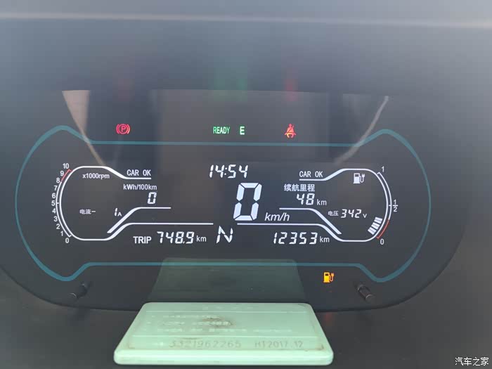

到下一个服务区需要120KM,仪表盘显示续航满电155KM,最后到达了,还剩48KM。
80% 是85KM/H E档经济模式在跑
用了大概 30秒 的S档 在不同区域超车
其余地段随缘高低速度,都是E档,因为国庆开始堵车了
出发前续航
出发前距离
到达

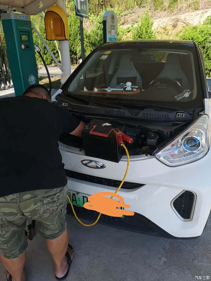

这应该是我上两周的事情。那个时候开车到建宁,有一天晚上回来,实在撑不住了就再服务区过夜。打开了风扇,车子在充电,第二天车子无法点火了。
保险说不上高速援助,奇瑞售后联系了4S,4S说没办法来,我口述后,维修师傅判断是小电池没电了,然后建议我打高速援助。我问他电话多少,他说“不知道”。
最后上网查了查,等了2个小时,师傅过来搭电收费150元。
搭电
