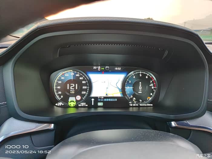

高速120,油耗7.5
油耗算是正常油耗,不算很省油。亏电市区跑十个油,高速120在7-8之间。

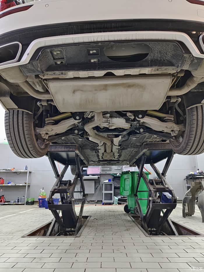

底盘还是很平整的

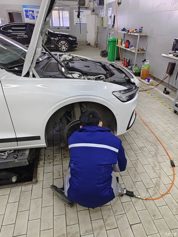

做保养的时候我喜欢在旁边看,技师小哥也很热情。每次保养时都拿六升机油,上一次保养时没有看机油加了多少,感觉发动机有点沉,油耗也高了一点点。所以这回特意跟小哥说机油少加一点,小哥这回加了5.2升,虽然电子油尺也是满格状态,但是发动机轻盈了很多,下回加五升看看情况。

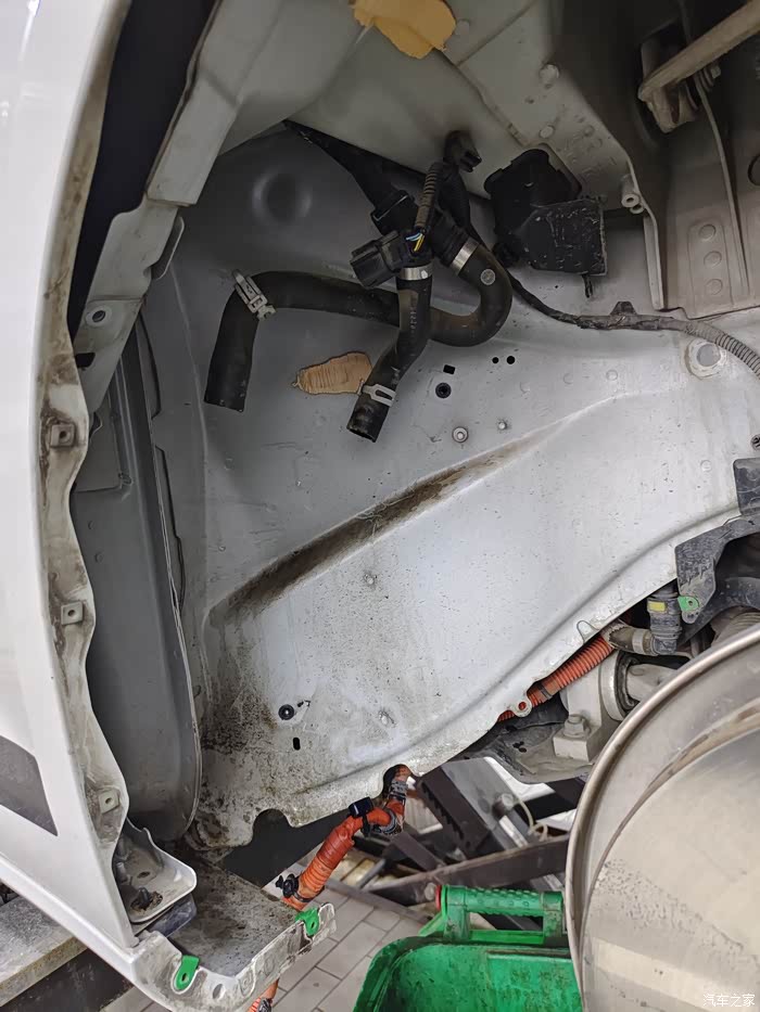

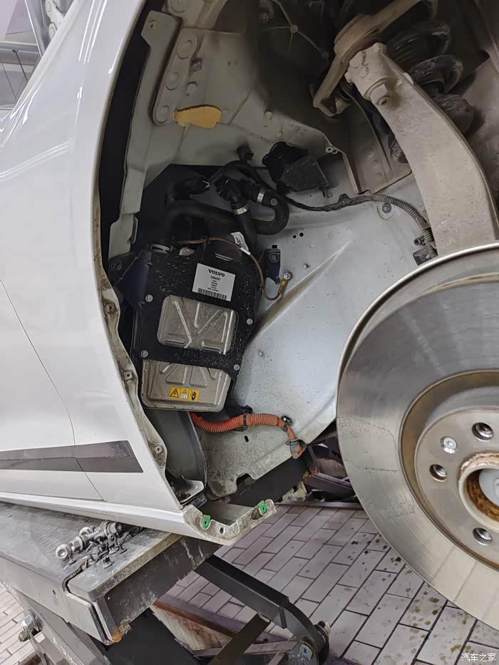

做完保养小哥用电脑检查车辆状态时发现电加热器坏了。我也怀疑过电加热器有问题,入冬以来纯电模式下没有热风,我问过随车管家这个问题,给我的答复是热风也需要发动机介入,也可以去4S店做下检测,这次来保养给忘了,幸亏小哥发现了,不然还得再跑一趟。
拆卸右前轮,加热器在这个位置
这个就是电加热器

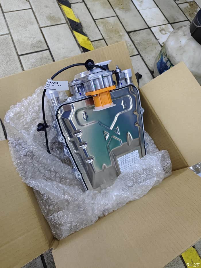

新的加热器
更换完成后纯电模式下马上就有热风了。
