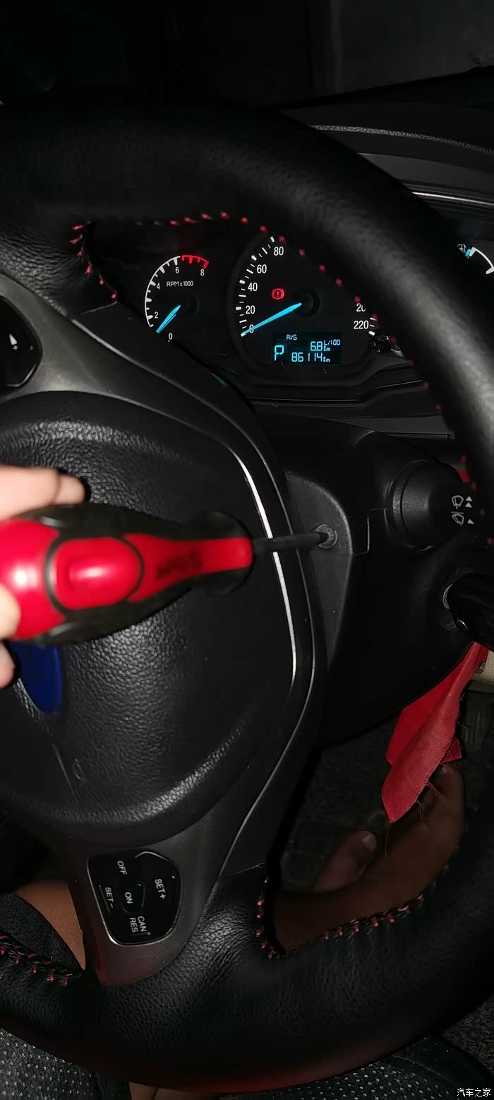

开拆:1、转方向盘卸t25梅花两颗拆方向柱上护板。2、捏住仪表护罩两角向怀里拽拉开卡扣3、***方向柱上护板,连同仪表护罩一起取下。4、m7套筒拆仪表四颗固定螺栓,拉出仪表。5、按下仪表后线束卡扣拔下线
