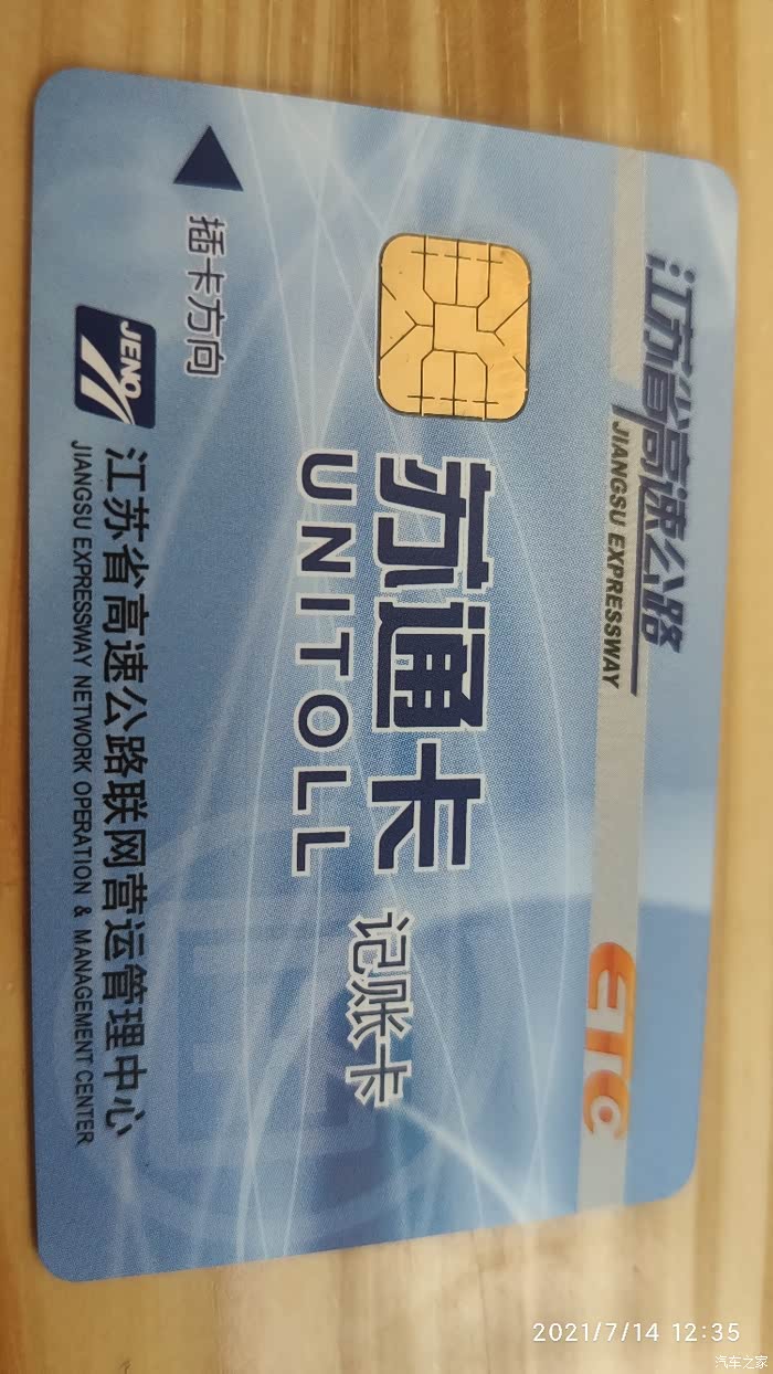

上午反正请了个假,顺便一起把告诉ETC给办了,高速再也不要排队拿卡了,还有95折呀舒坦哈

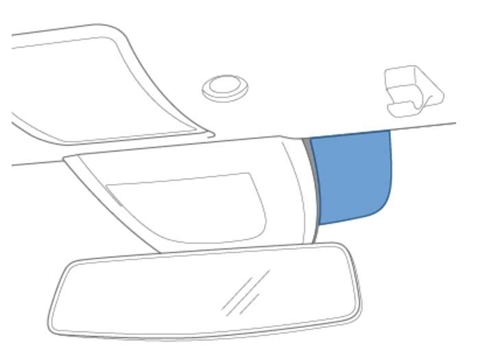

办好的ETC设备自己安装。
ETC和抬显两个都上自己安装。
95折的ETC卡不错
特斯拉说明书上安装ETC的位置
