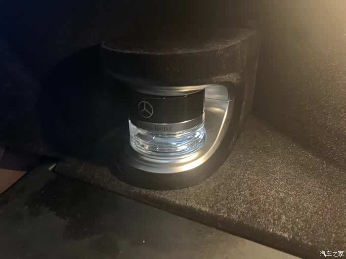

车辆内部可通过车内空气调节组件营造芳香四溢的怡人氛围。通过更换手套箱内香氛喷雾发生器所用的香水瓶,可轻松选择其他香氛。香氛的浓度和持续时间可调。淡雅的香氛缓缓喷出,并且在关闭后能够立刻散去。车内气味不会永久改变,香氛分子也不会沉淀在织物表面或衣物上。
那么香氛负离子是安装在哪里的呢?原车手套箱内都有预留香氛发生器的安装位置,无损安装即可,安装位置:副驾驶储物盒!将香气加藏储物盒中,通过系统调节与出风口相结合,再将香味传达至整个车厢,达到净化车厢空气的效果

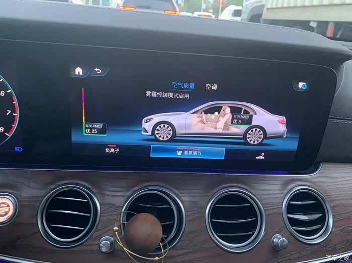

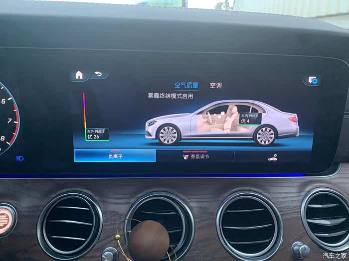

无损安装之后需要用奔驰原厂电脑编程激活,才能实现香氛负离子功能哦!香氛系统激活后,可在气候控制设置项里适当调节档位,分为:高、中、低、关闭四个档位。达到想开就开,想关就关的效果。
