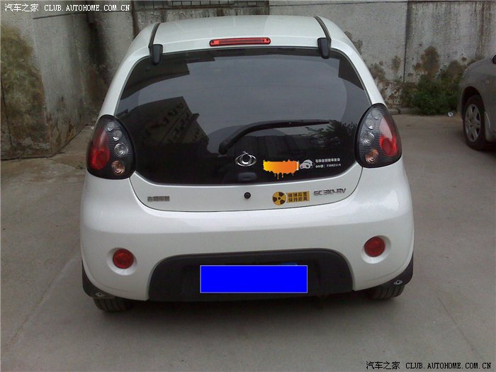

先秀一下我的小猫
性感大屁股

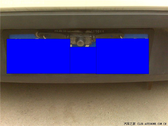

倒车影像的摄像头,正好挡住号牌一点,哈哈,也不知道交警看见了罚我不

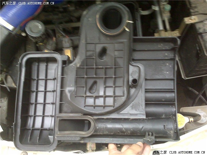

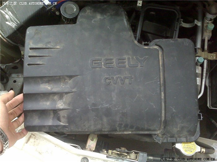

打开机舱盖,取下发动机盖子

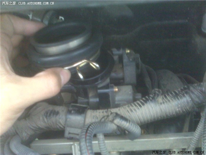

取下连接的进气口的胶套,这东西没啥用

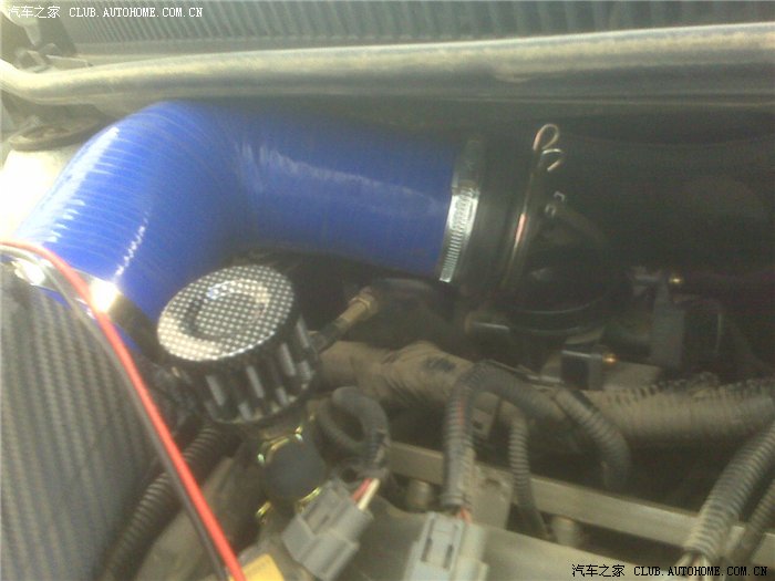

这是我之前给我寄来的型号不对的管子,口径大,比较长

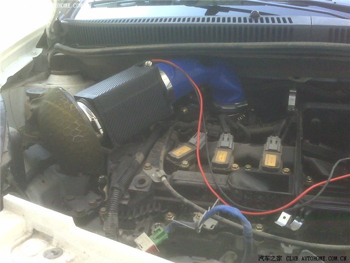

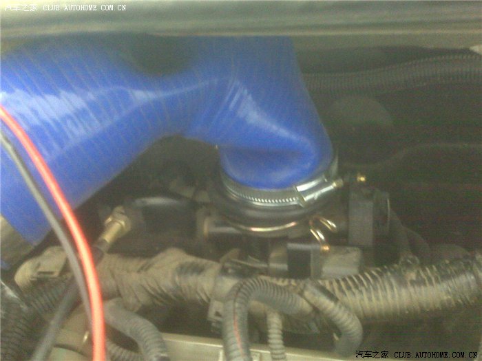

接上电涡,安装
装好啦

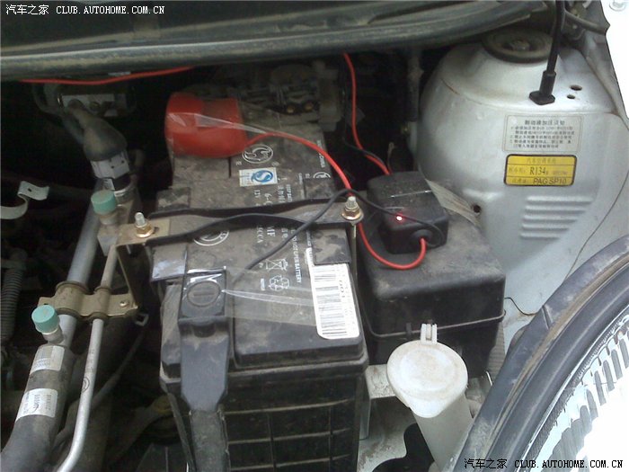

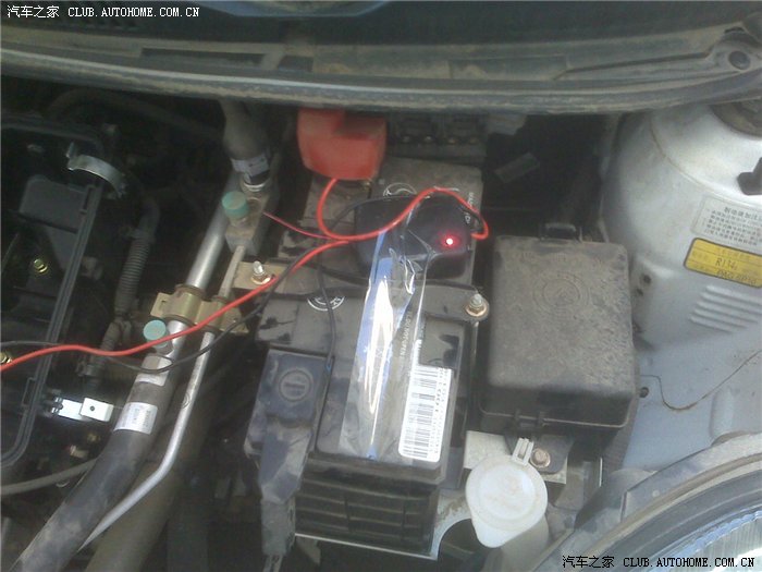

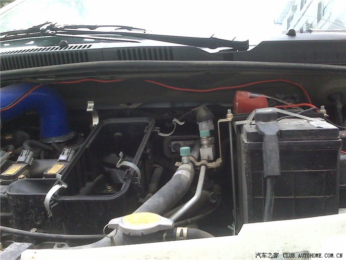

加了一个环岛电涡专用控制器,接电瓶正负极
整好了
线比较凌乱,用胶带固定一下

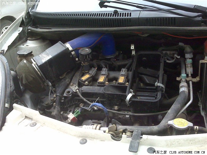

这就装好啦。下图是换了新管子的照片,尺寸刚好。冬菇头上套着环岛专用臭袜子。这个碳纤维太山寨了,就是一包装纸。用绑带扎紧
把控制器和电瓶的胶套固定一下

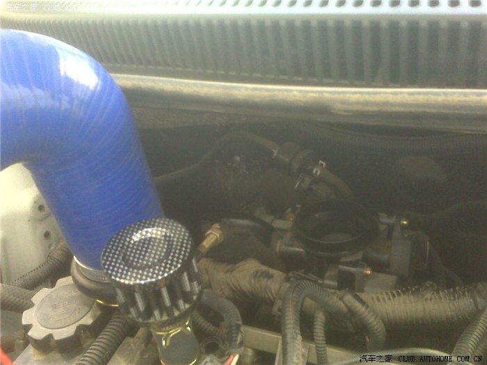

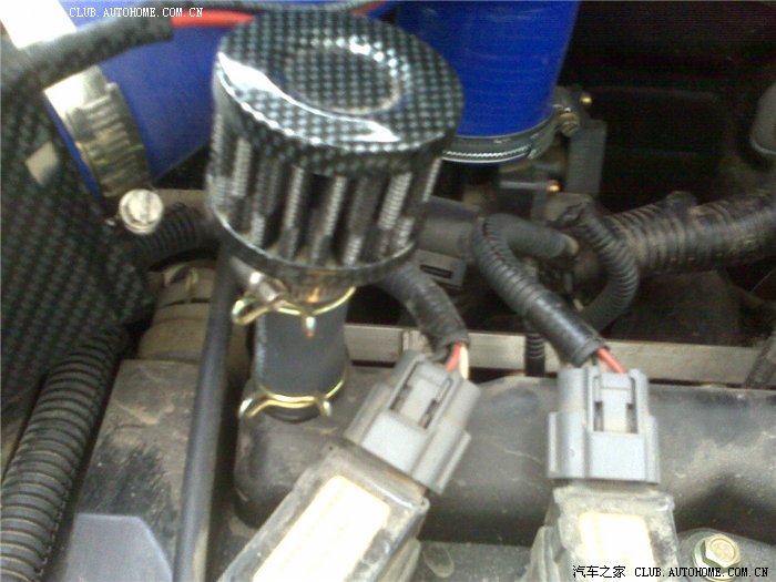

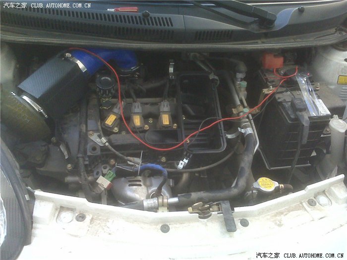

发动机废弃口怪难看的,装个小冬菇头

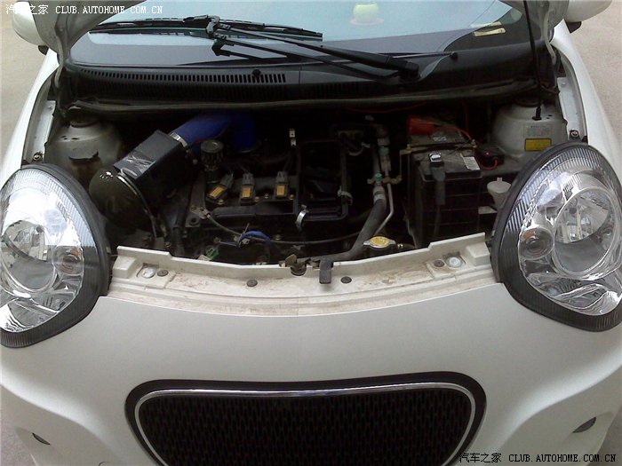

收工!来个机舱特写!
