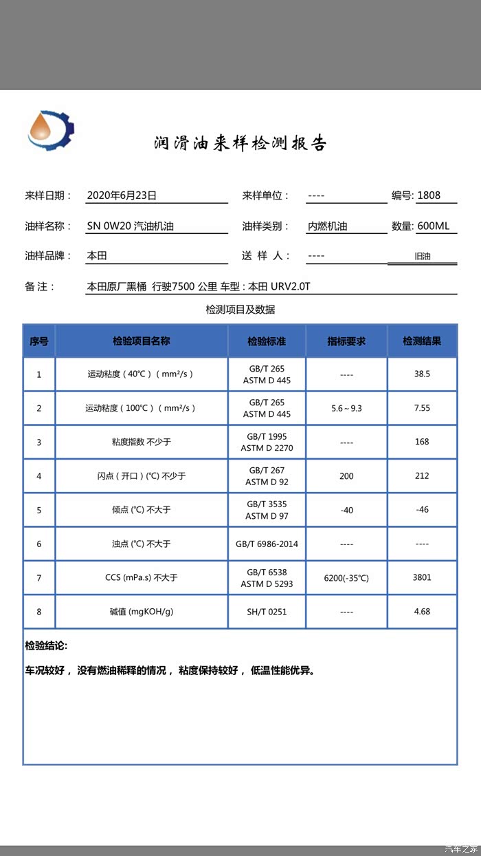

7500公里的黑桶实测数据

简单对比一下。
1.100度运动粘度,新油8.58,跑了7500公里的旧油粘度7.55,降低了1.03。降低百分比是(8.58-7.55)/8.58*100=12%。
2.闪点,新油230摄氏度,旧油212,降低的不多,说明没有明显的燃油稀释问题。运动粘度的降低主要是机油中粘指剂分解导致的粘度下降。
3.低温动力粘度CCS,新油3400左右,旧油3800有所上升,这是因为机油使用过程中被氧化产生杂质以及运行中杂质的混入造成的,如果有严重的燃油稀释问题,那么CCS也会降低。
4.碱值,新油没测,使用7500公里后的旧油碱值剩余4.68,没到极限,仍然有中和酸性物质的能力,没有问题。
通过对旧油基本数据的分析,URV2.0T这款发动机使用本田黑桶机油7500公里后未到达极限仍然可以继续使用。
