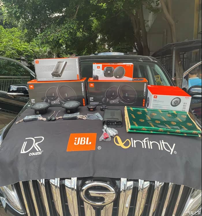

聊聊音响,当时去试驾的是领秀顶配,配燕飞利仕的音响,说实话很一般,不是因为后面马上听了柏林之声,而且觉得连我六年前买的沃尔沃次低配的都比不过。反而拿到现车后那套音响感觉没比燕飞利仕那套差多少,因此音响改装的目标很明确,就是要比顶配燕飞利仕好就行,但不是超级发烧友,预算10K内搞定。一直以来知道音响行情水很深,所以干脆找官方旗舰店,某宝某东除了没有劲浪其余丹拿摩雷JBL燕飞利仕和阿尔派等热门品牌都有。本着宁做鸡头不做凤尾的心态最终选了JBL。跟旗舰店聊了会,他们安装也是外包的,不如直接找授权实体店,通过哈曼中国公众号发现我这有三家授权经销直接找去了。原车加中置和尾门右侧预留共十个喇叭位,因为中门也有高音位所以不用同轴。喇叭套装选的两套6.5寸62CF,比市场上600C参数略高一点,目前JBL除了670GTI应该就他了。低音10寸想装1024放不进,只能放1010,套装配的是有源音响,意味着要放后尾箱,那可怜的面积肯定是不能够啊,所以只能做补型箱放侧壁,加上有个中置,本来简单弄个二分频要变成三分频。中置选的G20M,比旧款328和新款32S功率高。DSP4060一步到位,后来老板怕发热还是建议dsp搭功放。什么马配什么鞍,底盘车盖尾门四轮隔音没做了,就四门大能三层隔音。激动的试音,感觉达到了预期效果,相当满意,价格7.6K。
这套装备可以说是三分频性价之王
