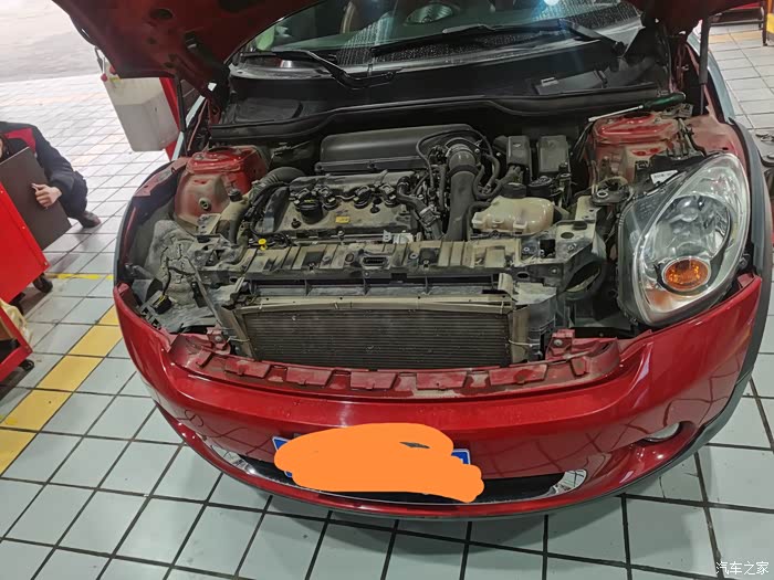

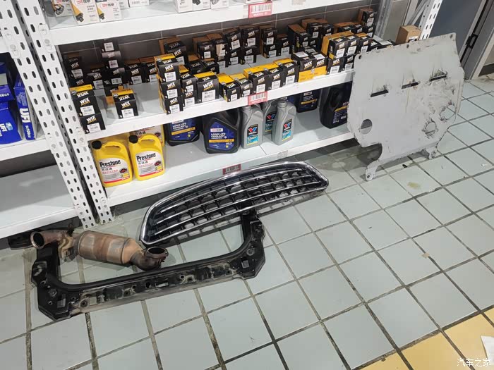

拆掉碍事的进气格栅

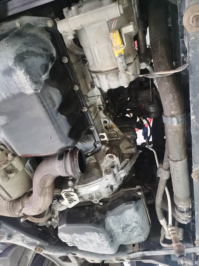

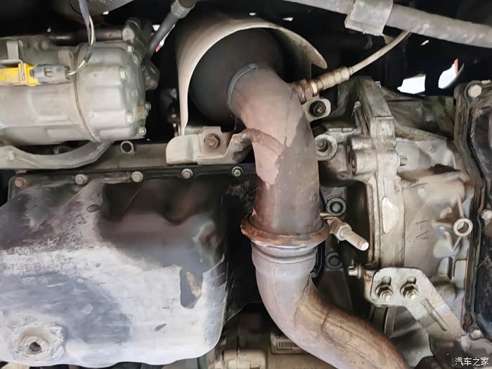

维修前,发动机油底壳,排气管,曲轴后油封都有油渍,向上找上面也有油渍。发动机油底壳只有一半有油渍排除,曲轴后油封上面和后面没有油渍排除。

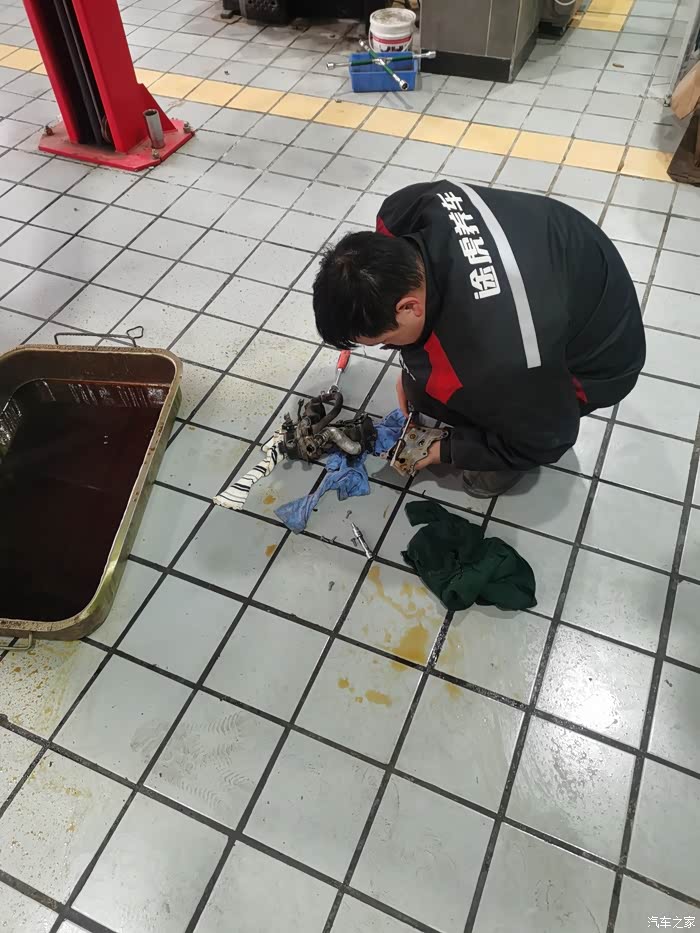

拆掉下护板,进气格栅,三元催化,左右前大灯等
就是这个位置,拆掉三元催化向上看。

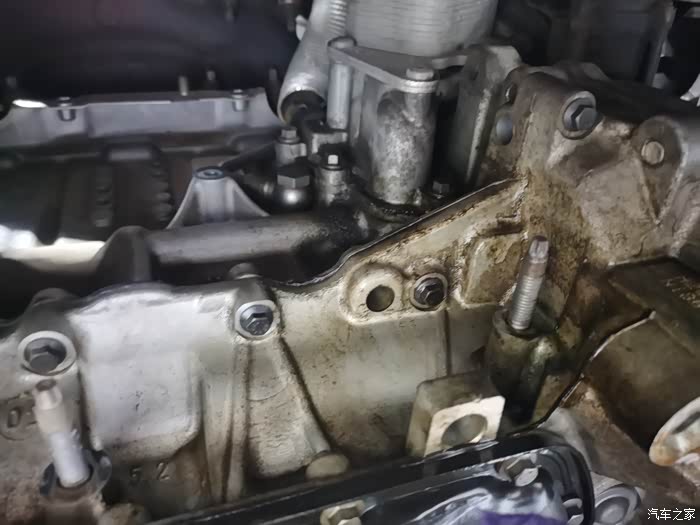

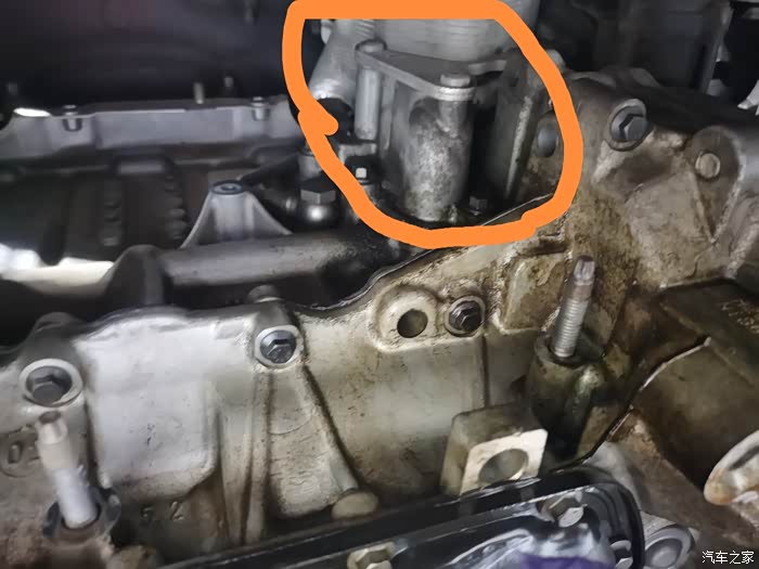

画圈的位置就是机油滤芯底座渗油

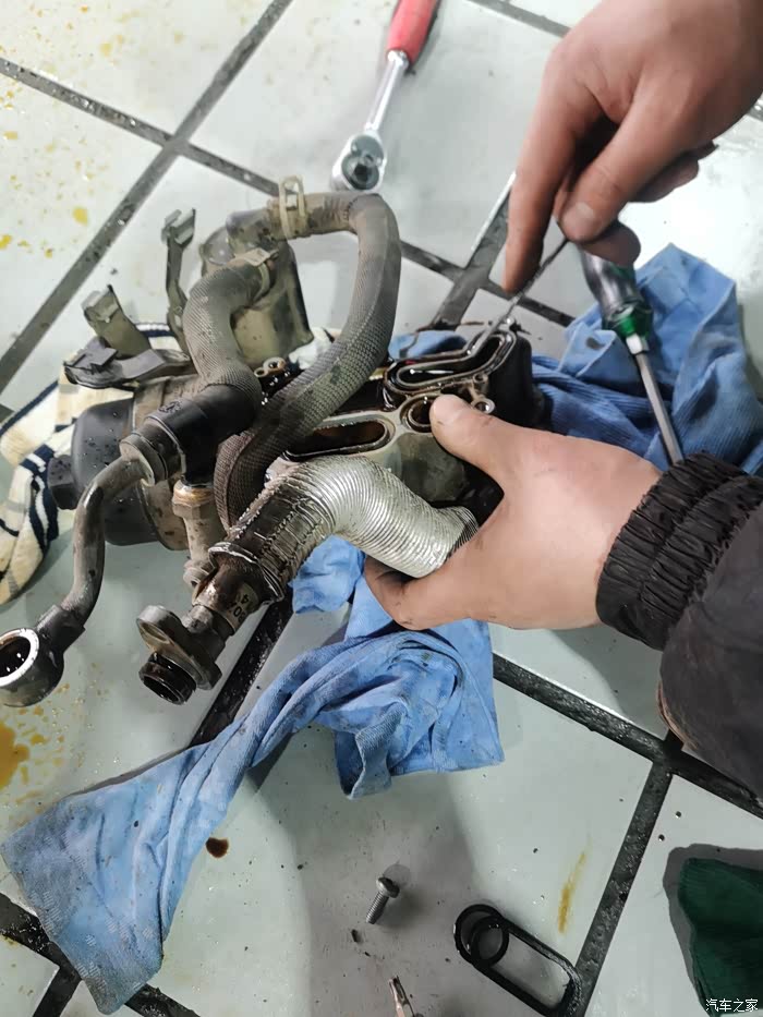

把机油滤芯底座完全拆下来,清洗干净很重要,原车密封垫已经老化变硬,10年了,也正常。
机油散热器没有渗油,既然拆掉了,那么贵的工时费,一并换掉,同样材质,不换的话也快渗漏了。
狭小的空间造成工时费巨贵

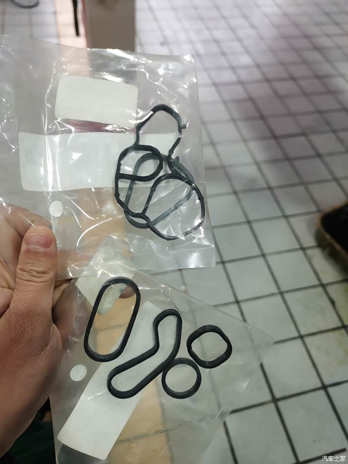

就这几个垫片400多元,不买原厂的还会漏,1000多的工时费都出了,狠狠心,换原厂的。
