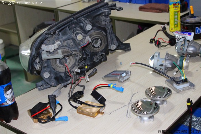

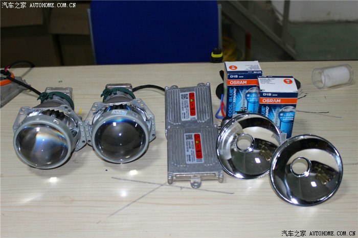

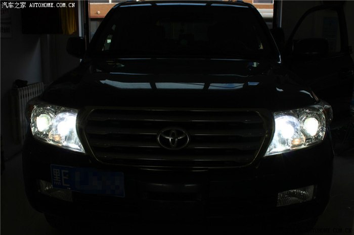

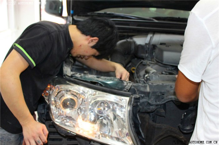

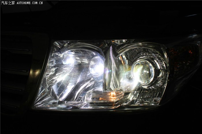

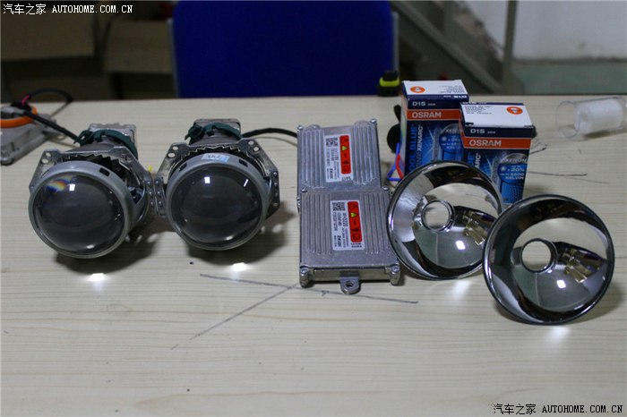

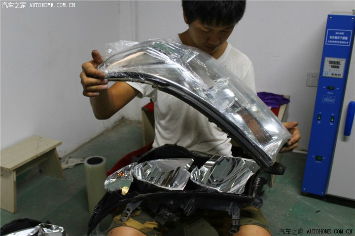

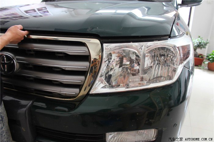

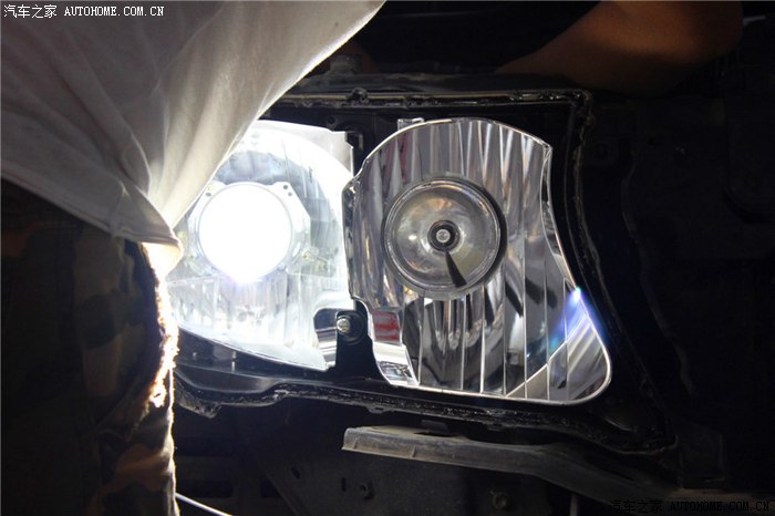

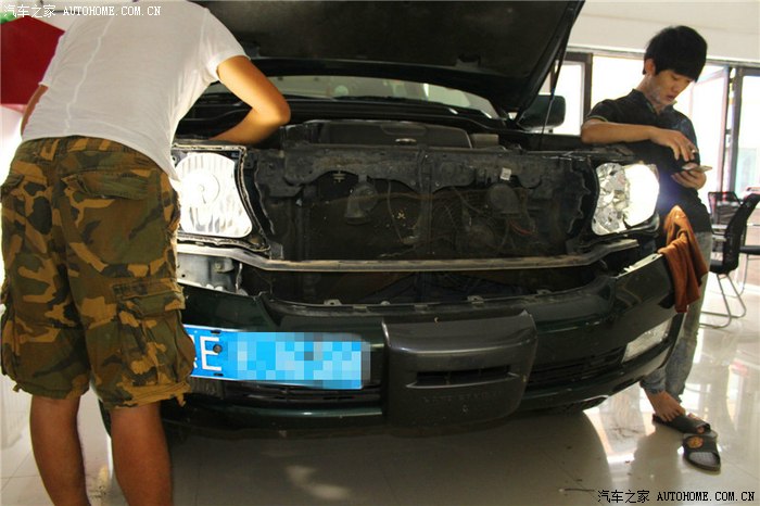

就像我标题所说的 酷路泽那点都好 就是灯光太不给力了 尤其是我这眼睛视力不太好的 晚上看路很吃力 而且跑夜里经常被对方车晃 真是苦不堪言 去年的时候自己裸装了一套氙气灯 是比以前原车灯亮了些 可是不聚光 还是达不到效果 不到一年的时间 氙气灯又色衰了 两边颜色不一样了 毫不犹豫的决定改灯 我这个小白什么都不懂  开始了网络恶补知识 想改一次弄的好点的  不用再换了的 从网上了解了一家当地最专业的改灯店 先打了电话咨询 建议我改海拉的透镜 和欧司朗CBI的氙气灯 我这心里还是不托底 上网查阅了大量资料 目前市面上常用的透镜有Q5和海拉3 海拉5  Q5的透镜近光不叫犀利 有它独有的蓝色切线 近光很广 海拉的透镜 尤其海拉5的远光比较好 非常宽广 亮度也高 是现在比较好的透镜之一

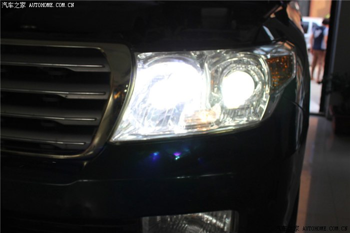

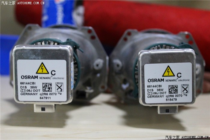

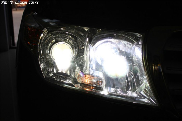

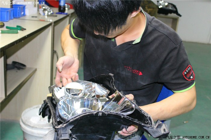

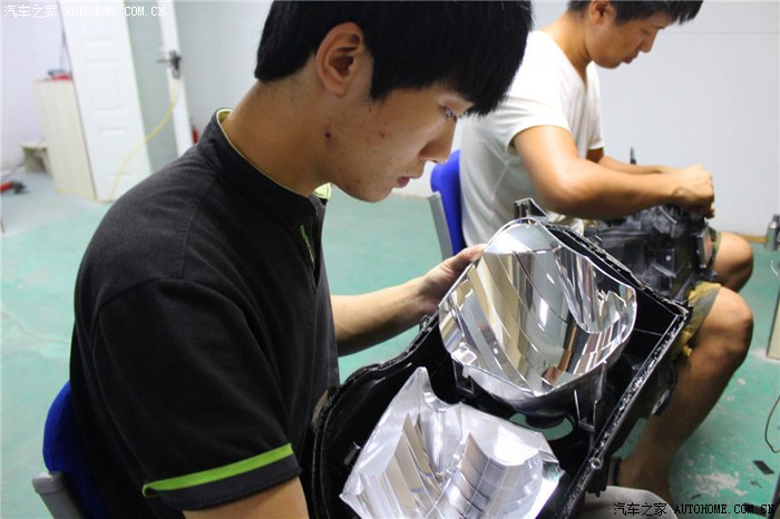

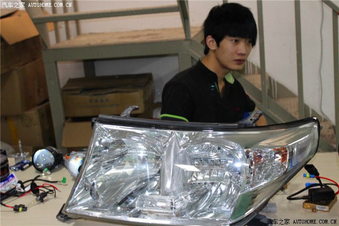

氙气灯 先说说它的好处 一般原车的卤素灯都是55瓦 氙气灯是35瓦的 这样就是为什么氙气灯更节能 更稳定 亮度也更高  安定器主要是起到启动氙气灯的作用  一般的进口拆车安定器都是快启的 瞬间启动 氙气灯泡和安定器一定是要匹配到一起的才能点亮 灯泡和安定器份D1 D2 D3系列的 目前D1系列是最好的 启动速度也是最快的 我给自己选的海拉5透镜 欧司朗CBI氙气灯 全新小糸D1安定器 (在说说氙气灯灯泡一般的4300K色温的是标配的D3系列的 我选的是欧司朗CBI5500K色温的 亮度更高)氙气灯进口的两大品牌是德国欧司朗和飞利浦 都能用的住 使用比较稳定的说了这么多 我也是现学的 献丑了 因为酷路泽的大灯有自己的独立远光 在远光位置我又加了一组Z9碗氙气灯 这样亮度上又有一个大的提升 这样的组合真心比以前亮多了 废话不多说 上图给大家 欢迎大家来参观
