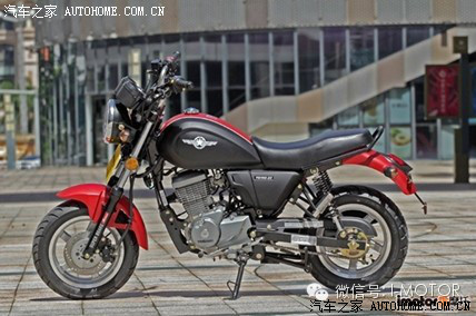

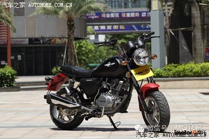

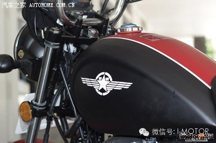

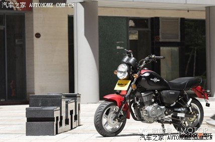

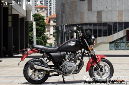

       跟其它工厂推出的MINI不一样的,银钢MINI明显的不同在于油箱的设计,具有小太子风范,水滴型油箱。
       另外从整车侧面看,整体车身感觉比其它品牌的车体要“宽厚敦实”感强一点,也比其它车体显得略长一点。

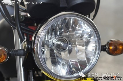

       真空镀膜复古大圆灯,跟水滴型油箱的设计搭配协调。而灯泡采用的是替换便利性十足飞利浦灯泡,照明度比较强。

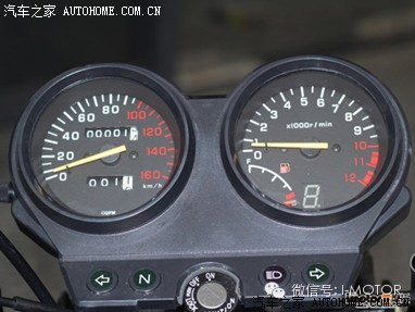

       仪表盘采用双圆盘仪表,电子显示档位,码表,转数表和油位显示一应俱全,简单一目了然,但在质感上相比其它迷你车相对质感和时尚感上要欠缺一点。
       双色拼接的水滴型油箱是一大靓点,大红配大黑,质感和时尚感十足,而小车中,大部分车型油箱保持在5L-6L之间,而银钢迷你却配备12.5L超大容量水滴油箱,各种短途小摩旅,手到擒来,难怪不少车友骑银钢MINI远途摩旅,妈妈再也不用担心我半路没油了。

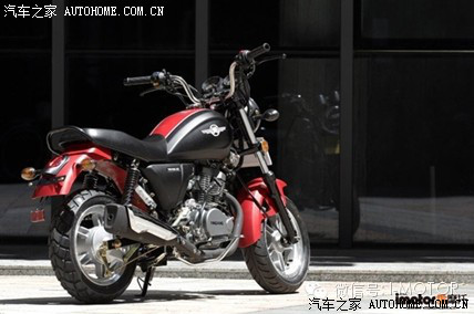

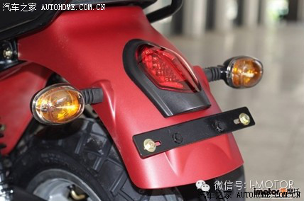

       尾灯配制LED,直接覆粘的方式,贴附在后挡泥板上,也与整车太子范风格十分搭调,多了一份复古的美感。

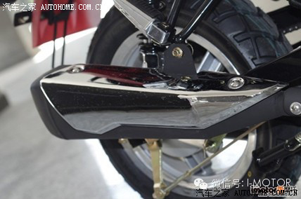

       消音器采用黑色板镀铬设计,即具有运动的时尚感,实用性方面又添加防烫罩,消音效果好。

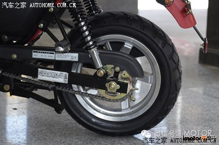

       12寸轮毂,配备真空胎,宽大、平稳,而在旅途中真空胎的实用性,有被钉子扎过的经验就知道。

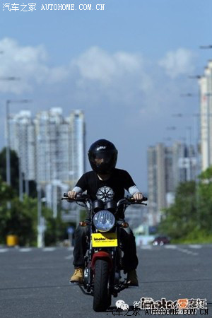

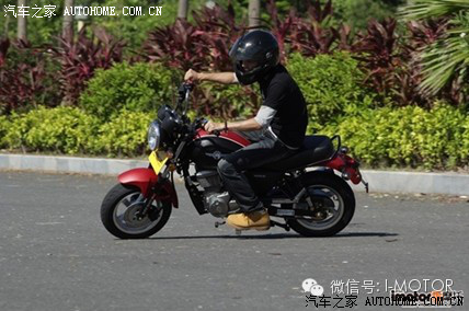

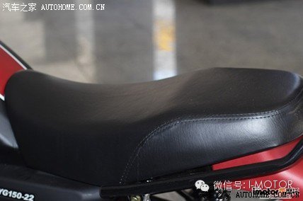

       跨上银钢MINI的第一感觉就是“低”,670mm的坐高,相比狒狒,大公仔这些等都还要低上30mm上下,身高不   太高大的男骑士或者小巧的女骑士都可以大胆骑上去不用有摔倒的顾虑。
       握上手把,太子范立马显现,无论是手部、臀部与脚部的相关位置都设计得相当良好,骑乘者身体能够轻松接触与操控各部位。

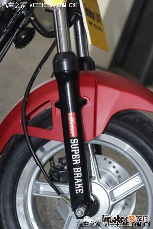

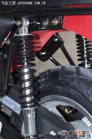

       前配备32mm内管的粗壮前叉,后双减震,行路的舒适性,在国产MINIBike亦有优秀水准,而未配备后中置减震,牺牲了一定的弯道性能,但双减震在短途载人或载物等优异细节方面,是中置无法给与的,而银钢MINI的定位似乎更多倾同于摩旅休闲的小太子。

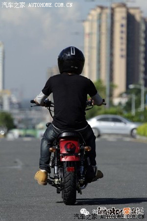

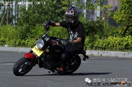

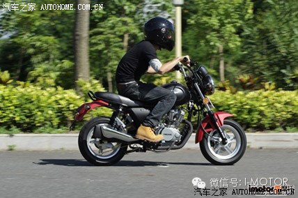

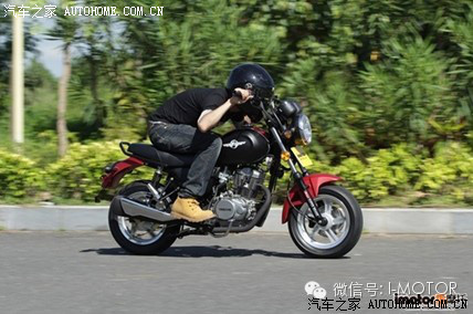

       弯道表现,银钢MINI几乎不能做过大倾角,从下图可以看出偏低的脚踏会直接磨地。而在大弯道,银钢MINI弯中悬吊及车体的稳定度非常扎实。前碟后鼓的制动配置,在这个价位算是标配吧,在高速行驶中,前刹的力度有待提高。对于目前150级别的MINIBIKE而言,后鼓刹如果能换成前后碟刹的标配,加上摩旅版6980元略低于市场竞品的价格,或者会在面对消费者选择上更胜一筹了。

       起步加大油门骑乘时,还稍有推背感,各档动力输出衔接细致,而车在60公里时速,发动机大概在5500转有一个共振点,震感明显,如果长期60码以上巡航的车友,还是可以考虑换个16小齿轮,应该会改善很多。而高速行驶中,由于重心偏低,车身稳感十足,让予驾驶者十足的信心。

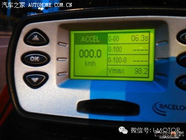

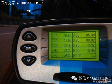

       以下数据由D-BOX实测显示:
       0-40km/h:03.3s
       0-50km/h:04.8s
       0-60km/h:06.3s
       0-80km/h:13.3s
       0-90km/h:18.4s
       极速:98.2km/h
       试车组近两月测试的minibike也不在少数,而98码的极速表现,8.8kw的功率,0-90只用了18.4s,可以算得上爱摩托测试的minibike中名列前茅的。而在前段低速加速表现上,表现略逊色一点,后段的高速爆发力还是不错的。
