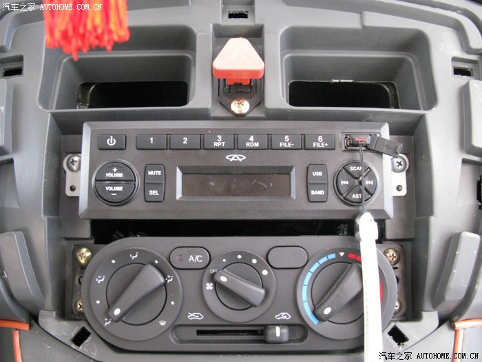

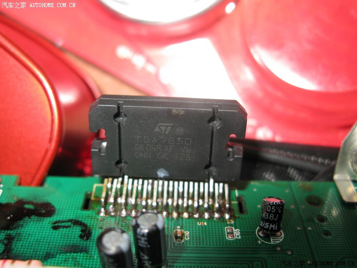

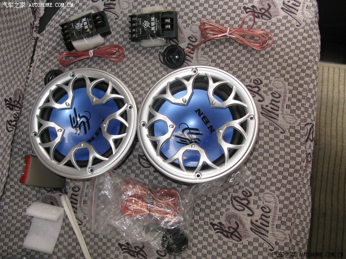

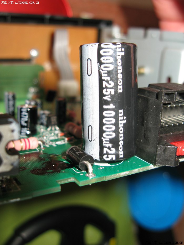

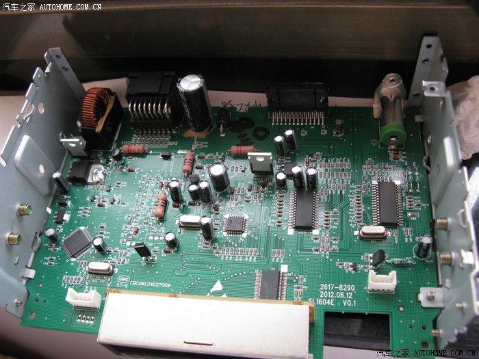

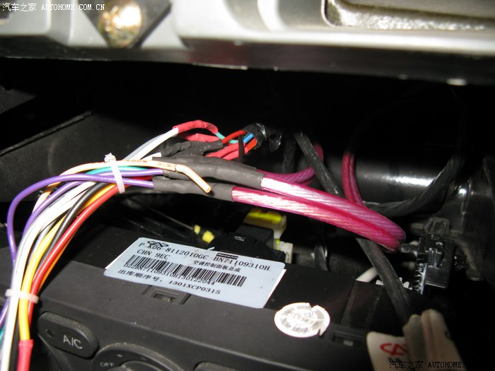

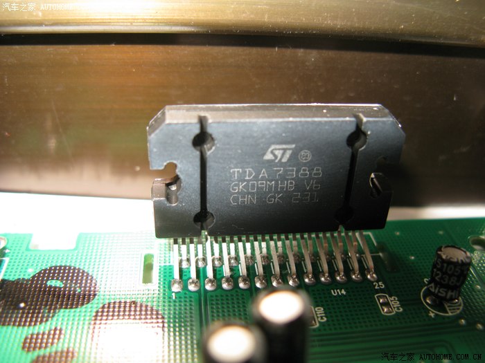

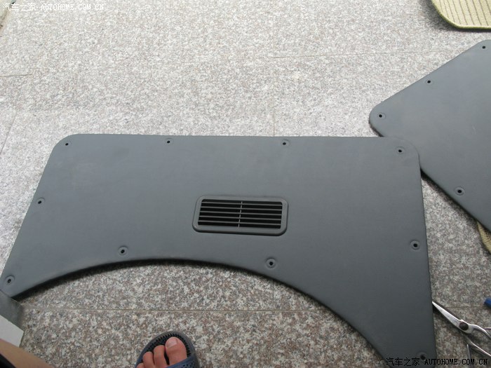

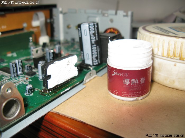

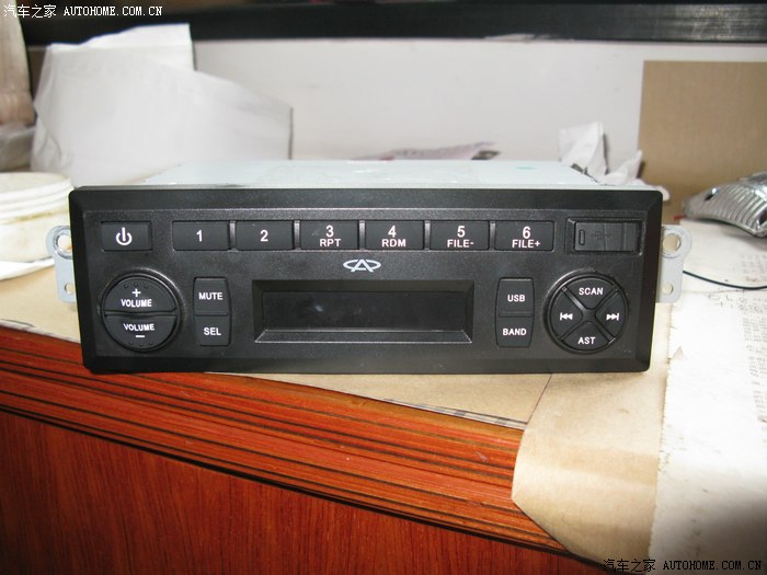

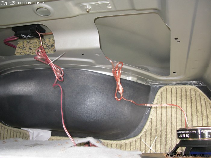

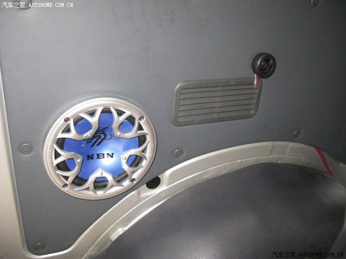

        有空时也经常在之家论坛混,看看有什么可改装的经验学习,原装电调收音机更换功率芯片的事比较“来电”,拆开车用主机,看到功率芯片是ADT7388(25Wx4),眼睛一亮,可以升级为ADT7850(50Wx4),立刻从某宝下单,还送10000UF电容,增加低音。找了家当地比较有实力的手机维修店,说30元搞定,还蛮便宜的,值。看着有实力(十多年的老店),竟然焊了一下午,我的乖乖,等,看着他们焊的认真也就多付了5元,就当辛苦钱。弄好了主机,试试效果,是感觉低音明显了,下一步该升级喇叭,又从某宝购入了NBN 6.5寸套装喇叭,对音乐要求也不高,之前有联系过改装店,人家说弄好250元,感觉有些小贵。心里矛盾,要不要花这个钱,计划6.5寸喇叭套装(高音和中低音)装在前门,原装前门4寸喇叭移植到第三排座椅旁。最终还是自己动手安装,先试试看,打开前门门板,拆下4寸喇叭,塞进6.5寸显得个头好大,得好好想想怎么安装。最后决定6.5寸装到第三排座椅旁,下次前门安装5寸。下一步就从机头到第三排的音响线布置好(忘拍照了),走的是门边的塑料台阶下,穿梭到后排。之后的步骤看图。

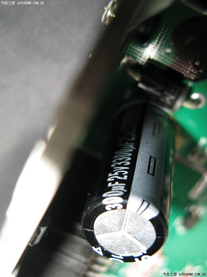

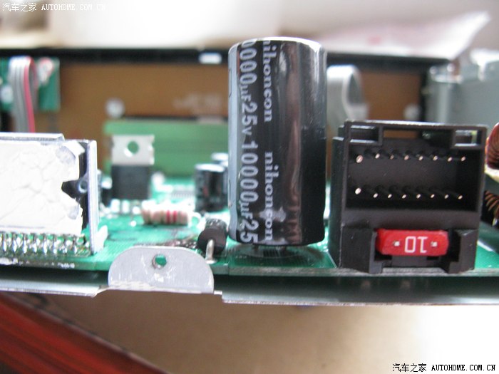

原装电容3300UF
    升级后的 ADT7850,使用有发热,不晓得正常否。
电容升级,低音更强劲。
涂上导热膏,有助散热
升级了大电容,体积碰到了旁的元件。

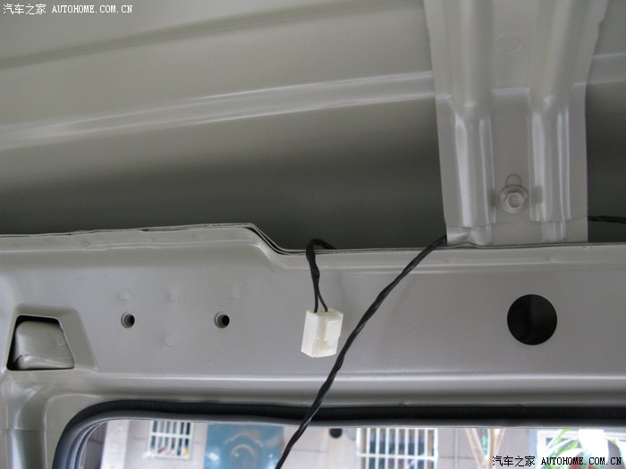

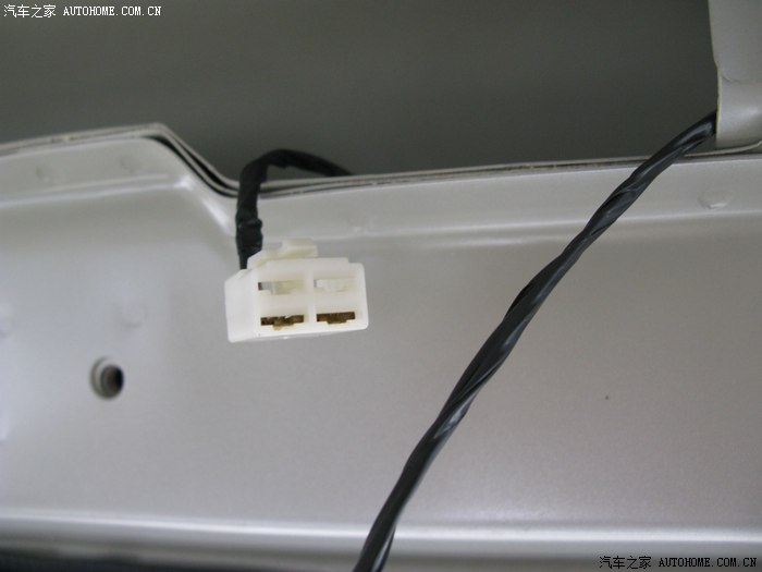

    顶棚厂家有留后置蒸发器插头
NBN 6.5新款套装喇叭

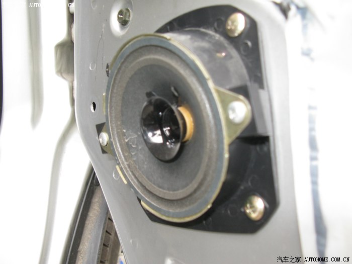

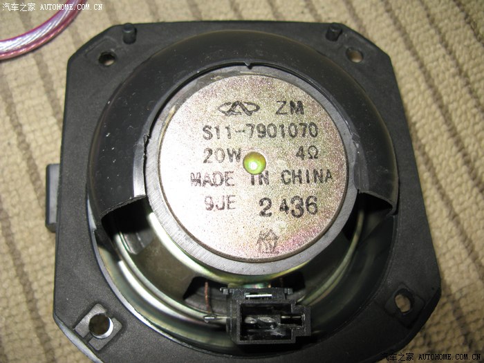

原装4寸同轴

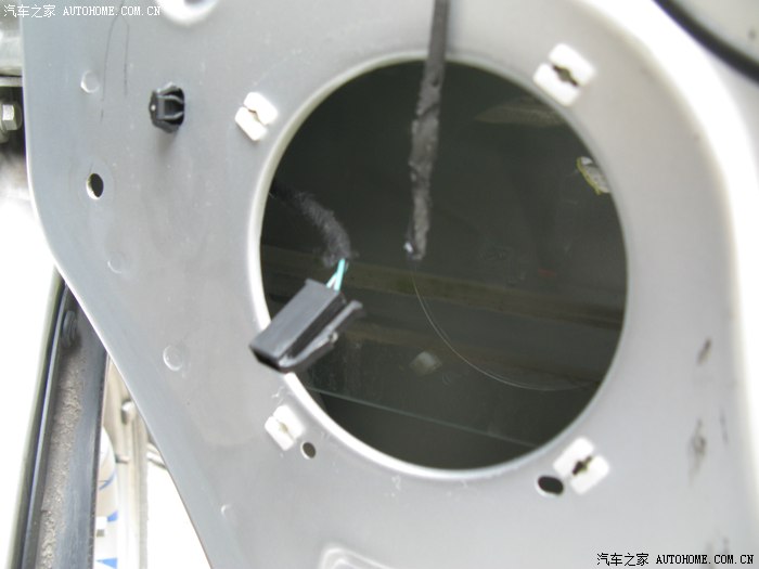

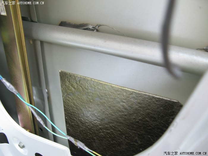

洞口与升降玻璃太近约80毫米

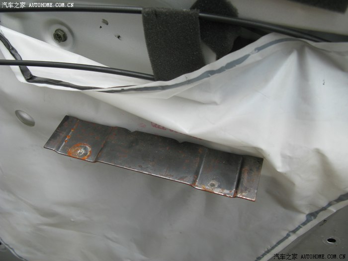

防撞杆,所谓的止震板

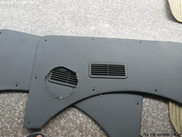

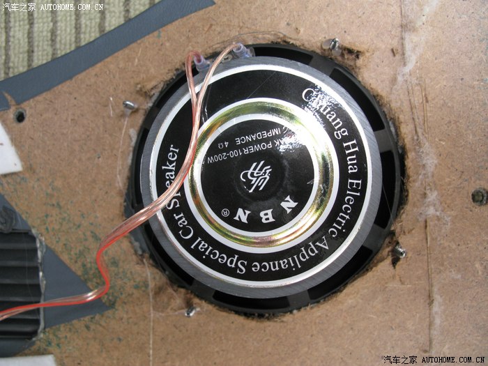

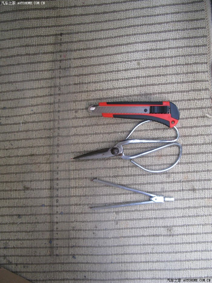

挖喇叭孔的作案工具
是密度板,约有8毫米厚
第二块皮有划破,有点肉痛,下次换木板。

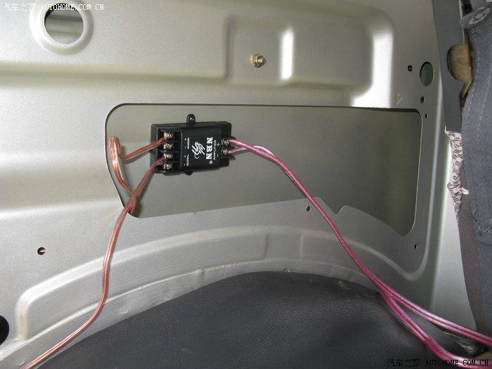

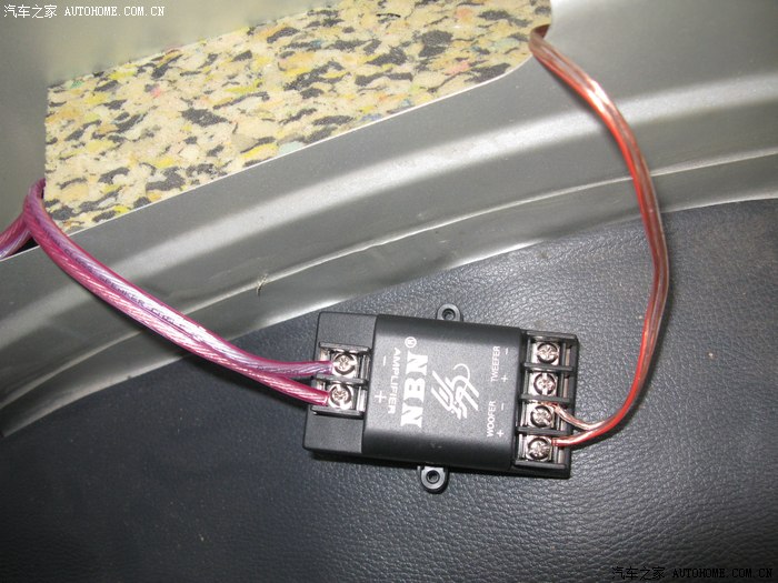

粗的线是主机接过来的,分频器好小。

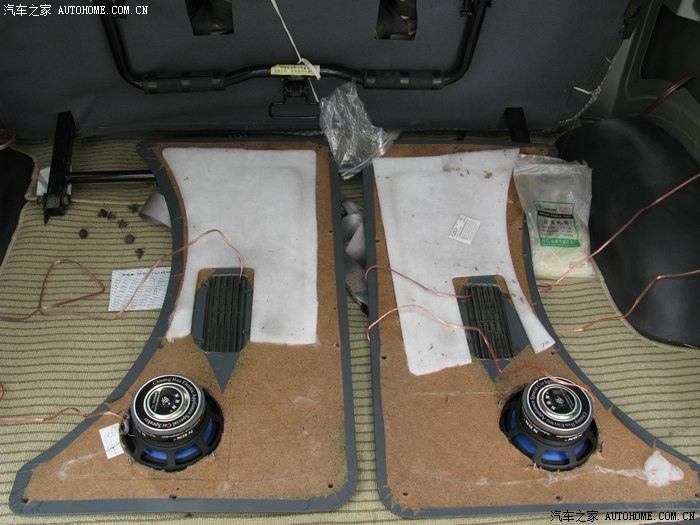

用热熔枪固定,贴上去的
太多的线捆绑,看起来没那么凌乱。
高音喇叭本想扣个洞,塞里面。没更好的工具只好用螺丝固定。
红色近的双股线是右后喇叭,还换了CD尾线插头,原装没有预留线。

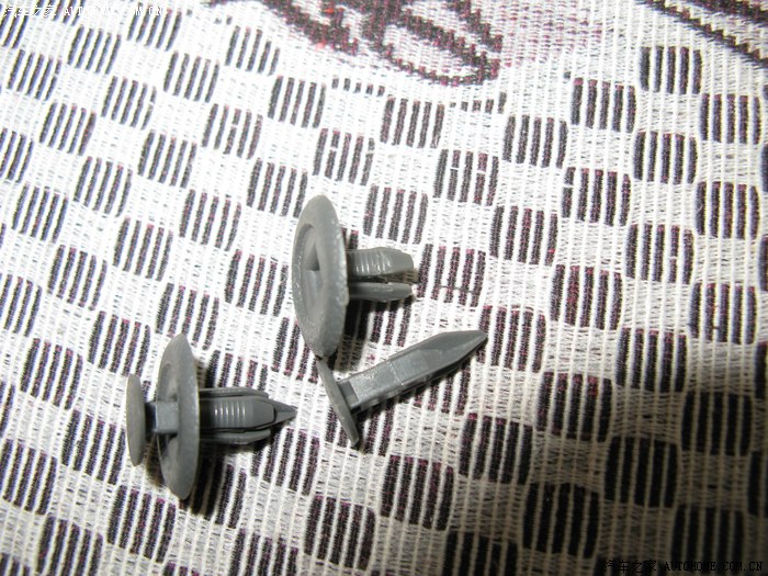

这个膨胀扣真心难装,扣跟芯分离,还方便些。

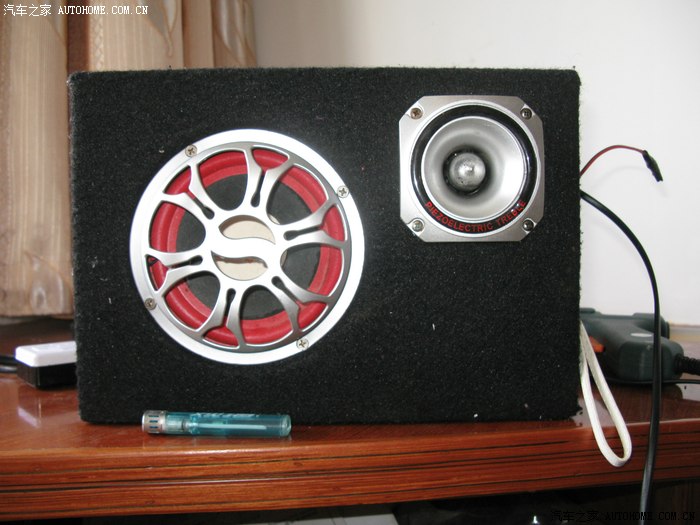

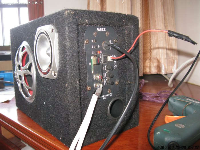

以下是人家丢弃被偶捡到的5寸低音炮,仔细检查了番,原来是低音喇叭负极线老化断开,遥控器因摔坏导致某个元件脱落使用不正常,现在都被我弄好了,开心。运气真好,白捡一个低音炮。
