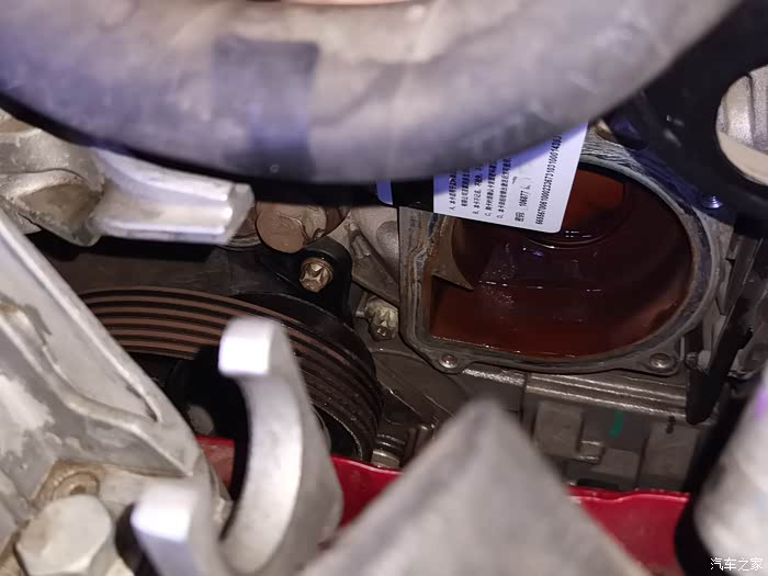

逆时针拧开5颗螺丝,将水泵取下。因前几年节温器座L型水管接口处漏水,经常补充添加纯净水,导致水道里面满是铁锈。
转动拆下的水泵有咕噜声,估计轴承进水后磨损导致噪音。
